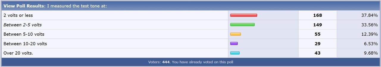

Σε σχετικό νήμα στο diyAudio, είχε ζητηθεί από τους συμμετέχοντες να μετρήσουν την τάση στις μπόρνες των ηχείων τους, έχοντας προηγουμένως ρυθμίσει την ένταση έτσι ώστε να έχουν την επιθυμητή στάθμη ακρόασης.
Ψήφισαν 444 άτομα, τα αποτελέσματα ήταν τα εξής:
So how do your test results relate to amplifier power? Here's a little trick for you:
Take your voltage measurement from the test tone
Square that number
The result is the power rating (@8 ohms) that you need for your amp not to clip.
Easy!
For example:
You play the test tone and measure 3.5V AC
3.5x3.5=12.25
You need an amp rated at 12.25 watts (minimum) to play your "loud enough" level and not clip.

Σε σχετικό νήμα στο diyAudio, είχε ζητηθεί από τους συμμετέχοντες να μετρήσουν την τάση στις μπόρνες των ηχείων τους, έχοντας προηγουμένως ρυθμίσει την ένταση έτσι ώστε να έχουν την επιθυμητή στάθμη ακρόασης. [...]
Χάρη δεν είναι δύσκολο να κάνουμε κάτι ανάλογο.
Ήδη έχω αναφέρει σε προηγούμενο,συνήθως παίζω με 2-3V.
Και δεν ήταν μόνο από περιέργεια η μέτρηση,ήταν πρακτικό όμως ώστε να ρυθμίσω το κρος με το ποτ σε αυτή την θέση για να έχω απολύτως ταιριασμένα κανάλια στην συνηθισμένη στάθμη ακρόασης.
Πολύ ενδιαφέροντα τα αποτελέσματα πάντως...
