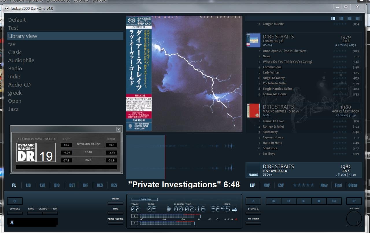

Και φώτο με το εργαλειάκι στα αριστερά,αλλά φαίνεται και στο peakmeter πόσο χαμηλό είναι.
5 διπλασιασμοί (15δΒ) προς τα πάνω το συστημα σου (και των περισσοτέρων δλδ) δεν τους εχει. Είναι παρα πολυ.. 3 επάνω και 3 κατω ειναι πιο ρεαλιστικό (και 3 κατω σημαίνει ψίθυρος και οχι απλη μείωση της στάθμης). Κανε ενα υπολογισμό με την παραπάνω φόρμουλα για 10δΒ δυναμικό ευρος και δες τι ενισχυτη χρειάζεσαι για να το πιάσεις και με τι μεση στάθμη ακροασης και θα καταλάβεις. (Στο σύστημα σου πρεπει να ειναι μισο-ενα κιλοβατ)
Το εργαλειακι ειναι χρήσιμο (οχι απαραίτητο), το εχω και εγω στο φοομπαρ μου. Απο κλασσική τετοια νουμερα εχουν ηχογραφήσεις της RR (και δεν μιλαμε για ενα σκασιμο καθε τοσο, εχουν γινει με Pacific Microsonics και ειναι πραγματικά μουσικα περάσματα)

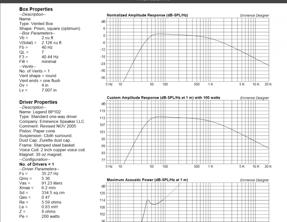

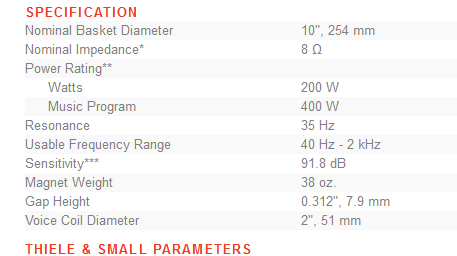

Κοίτα ας πούμε το μεγάφωνο των χαμηλών,για μικρής διάρκειας κορυφές φαίνεται να μην έχει θέμα σε αυτά τα db.
4ΓŽΕ‘ΓŽΒ±Γβ€žΓŽΒ±ΓŽΒ³ΓΒΓŽΒ±Γβ€ ΓŽΒ?.PNG2ΓŽΕ‘ΓŽΒ±Γβ€žΓŽΒ±ΓŽΒ³ΓΒΓŽΒ±Γβ€ ΓŽΒ?.PNG
Με 113db στο μέτρο (+3 το άλλο ηχείο=116) με 100 watt όπως λέει το διάγραμμα και 200 watt που αντέχει όπως λέει ο κατασκευαστής δεν νομίζω να είναι επίφοβο αν πρόκειται για κορυφές.(για 105 στην θέση ακρόασης μιλάμε,έτσι; ).

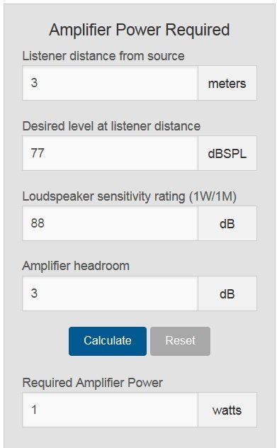

Συνήθως η στάθμη ακρόασης του κυρίως προγράμματος (όχι οι κορυφές) στην θέση ακρόασης κυμαίνεται από 70 - 80 db. Αυτό προκύπτει από το γεγονός ότι η ανθρώπινη ακοή παρουσιάζει την ποιο φλατ απόκριση σε αυτήν την ένταση.
Αν λοιπόν κάνουμε τον υπολογισμό για 80 db (δηλαδή 77db με ένα ηχείο) τότε προκύπτει το παρακάτω.
Βέβαια το παραπάνω δεν λαμβάνει υπόψην του τις κορυφές του μουσικού προγράμματος, αλλά νομίζω έχει ενδιαφέρον.

-Listener distance from source: 3m
-Desired level at listener distance: 87 db
-Loudspeaker sensitivity rating (1W/1M): 100 db
-Amplifier headroom: 3 db
-Required Amplifier Power: 1 watt
Αυτά τα ωραία υπολογιστάκια dB, εκτός από ωραία γιατί μας βγάζουν αυτόματα αποτελέσματα, με δύο-τρεις τιμές, έχουν και αποπροσανατολιστικό χαρακτήρα.
