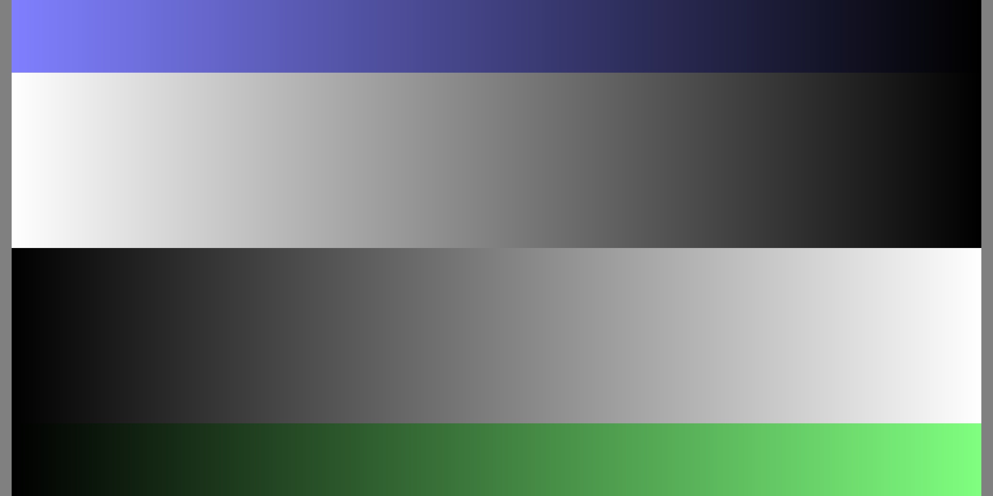

Σε δοκιμες που εκανα με το παρακατω 16bit πατερν μεσω mpc, δεν παρατηρησα διαφορες σε σχεση με το error diffusion option 1, σε σχεση με μετατροπη σηματος σε 10bit και βαζοντας την καρτα να παιξει στα 10Bit.
Οποτε στην δικη μου tv προτιμησα να στελνω 8Bit για να εκμεταλλευτω το 0-255 που χρειαζομουν.
