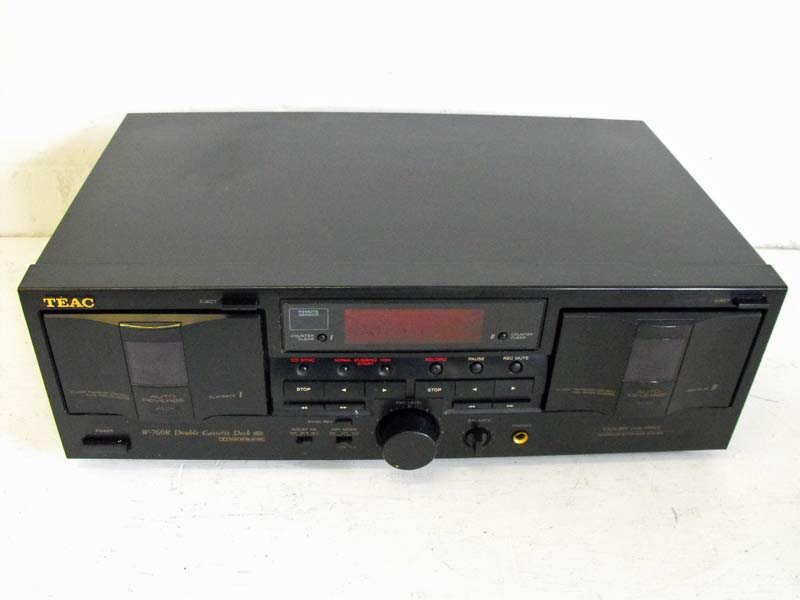

Σήμερα από ένα TEAC W-760R, να κάνω και μια off topic ερώτηση, μετα απο σχεδόν 13 χρόνια άρχισε να κάνει μερικά τρελά πράγματα π.χ. να μη κάνει fast forward, οπότε σκέφτομαι αν υπάρχει κάποιος στην θεσσαλονίκη που να διορθώνει αυτά τα μηχανήματα;
Συγνώμη για το off topic.
