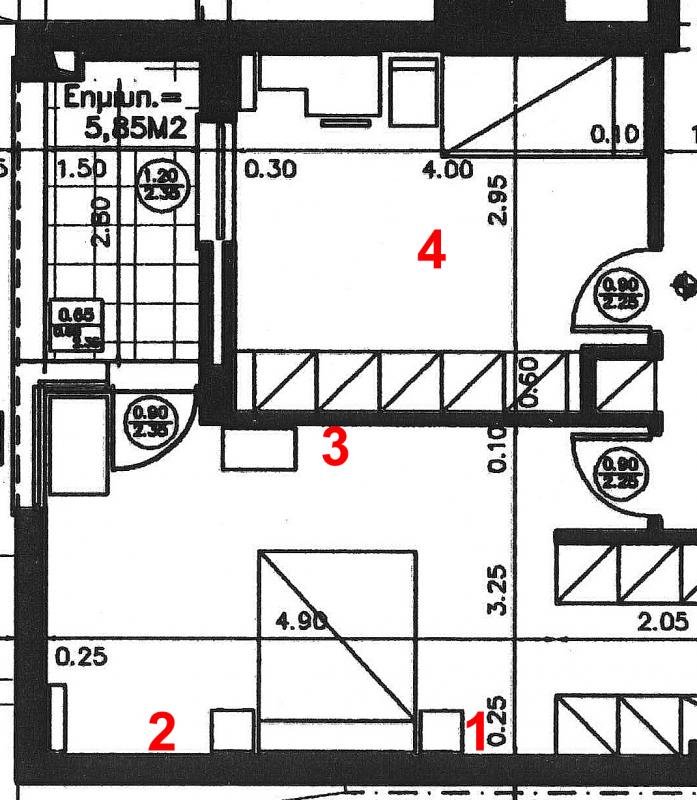

Στο συνημμένο:
Σημείο 1: Πρίζα δικτύου
Σημείο 2: Πρίζα ΔΕΗ, με Netgear ΧΕ-103 (ενώνεται με Σημείο 1, με καλώδιο Ethernet)
Σημείο 3: Πρίζα ΔΕΗ, με Netgear XE-104 (switch με 4 εξόδους, σε μία το Htpc και σε άλλη ο DM600)
Σημείο 4: Η πέτρα του σκανδάλου, το φωτιστικό οροφής όπου έβαλα τις λάμπες οικονομίας.

Τλεος πάντων, αυτό που έκανα είναι, να μετακινήσω το XE-103 απ' το Σημείο 2, στο Σημείο 1 (δίπλα στη πρίζα δικτύου).
Απ' ότι φαίνεται, τα Powerline στα σημεία 1-3, συνεργάζονται καλύτερα απ' ότι στις θέσεις 2-3 και έτσι, προσωρινά, αποφεύγω το κανάλι που είπες παραπάνω...:FSGSFGS4:
