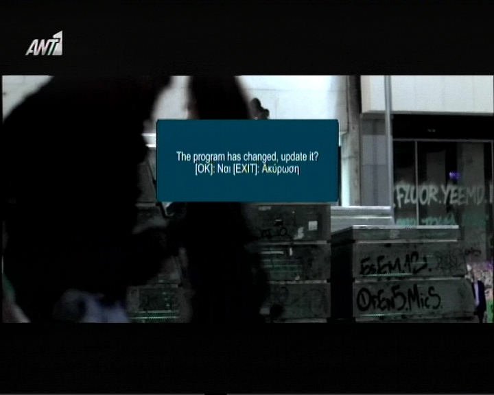

Δεν παρακολουθώ τα λογισμικά του Power Plus HD 2000 αλλά ο επεξεργαστής αυτός αρχικά είχε το πρόβλημα να έχει ενεργή μία διαδικασία που έψαχνε τα κανάλια για αλλαγές που τυχόν είχαν. Αν έβρισκε αλλαγές τις πέρναγε στην λίστα των καναλιών με αποτέλεσμα να χάνουν την σειρά που τα βάζει κάποιος. Αυτή η διαδικασία λέγεται PMT και σε κατοπινά λογισμικά των δεκτών με αυτόν τον επεξεργαστή λύθηκε το πρόβλημα βάζοντας επιλογή για το αν θέλει κάποιος ενεργό ή όχι το PMT. Άρα αν το λογισμικό σου δεν έχει κάπου τέτοια επιλογή κάνε αναβάθμιση λογισμικού και απενεργοποίησε μετά το PMT.

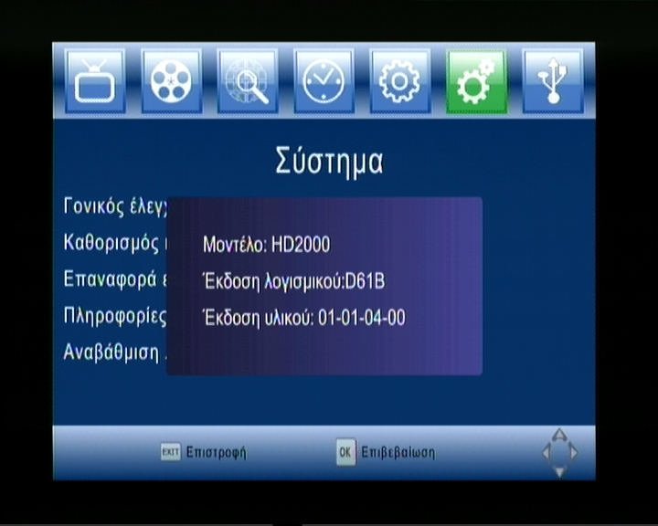

Υπάρχει νέο λογισμικό για αυτούς.
Είναι το D61B (27-6-2013).
Όταν υπάρχει αλλαγή στη λίστα καναλιών, βγάζει μήνυμα και ζητάει επιβεβαίωση πριν κάνει αλλαγή στη λίστα.

Απάντηση: Re: Power Plus HD 2000
