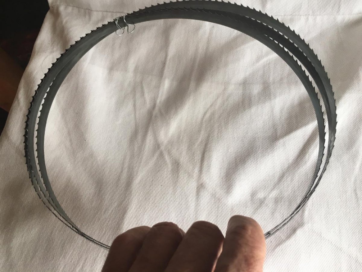

Προς το παρόν αποφεύγω να ανοίγω τις κορδέλες μέχρι να μάθω πως τις διπλώνουν. :flipout:
Ετσι ακριβως διπλωνουμε και τους ιμαντες, που δεν πρεπει να τσακισουν ή να περιστραφει το σωμα τους.
Δεν ξερω για κορδελες αλλα ιμαντες σου διπλωνω 90 ποντους περιμετρο.
Πολύ διαφωτιστικό το βιντεάκι, την τύλιξα με τη πρώτη προσπάθεια σε δευτερόλεπτα.
Τελικά δεν θέλει κόπο, θέλει τρόπο. :worshippy:
Πιο ευκολο και πιο ασφαλες νομιζω οτι ειναι να την κρατας κατω με το παπουτσι και να την γυριζεις δυο φορες με το χερι (180 μοιρες).
Οπως βολευει τον καθενα βεβαια.

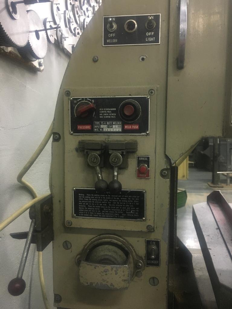

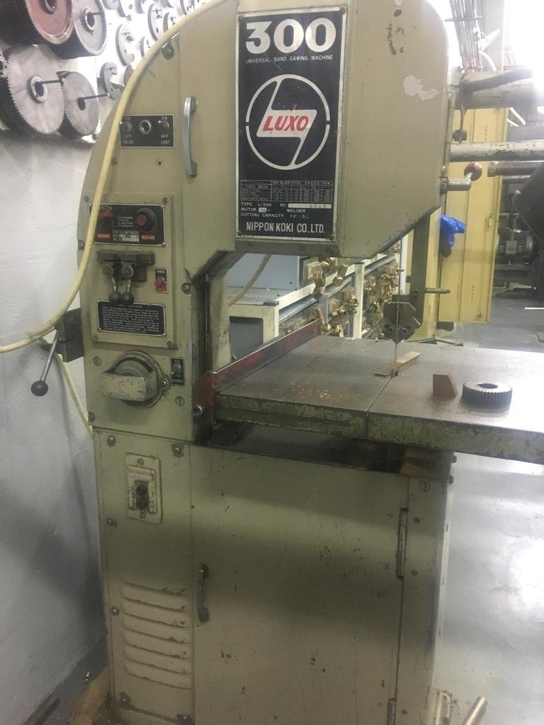

Δείτε αυτό το μηχάνημα... Έχετε ξαναδεί κάτι παρόμοιο;
Εγώ πρώτη φορά βλέπω κάτι τέτοιο και η αλήθεια είναι οτι, την ώρα που την περιεργαζόμουν, ενθουσιάστηκα.
Με την πρώτη ματιά φαίνεται μια πριονοκορδέλα. Δεν είναι όμως απλά μια πριονοκορδέλα, τουλάχιστον έτσι όπως τις ξέρουμε, αλλά ένα πιλυμηχάνημα που δεν θα ήταν υπερβολή αν το έλεγα αυτοεπισκευαζόμενο. :worshippy:
Είναι αυτόνομη και εντελώς ανεξάρτητη.
Κάτω αριστερά κόβεις την κορδέλα στο μήκος που θές. Στο κέντρο τη μαγκώνεις τη ζεσταιλνεις και την κολλάς και ακριβώς απο κάτω υπάρχει ο τροχός που θα την τροχίσεις. Μετά τη φοράς και κόβεις ό,τι θές, τα πάντα όλα που λέει κι ο Αλέφαντος.
Τι άλλο να ζητήσει κανείς απο ένα μηχάνημα;
