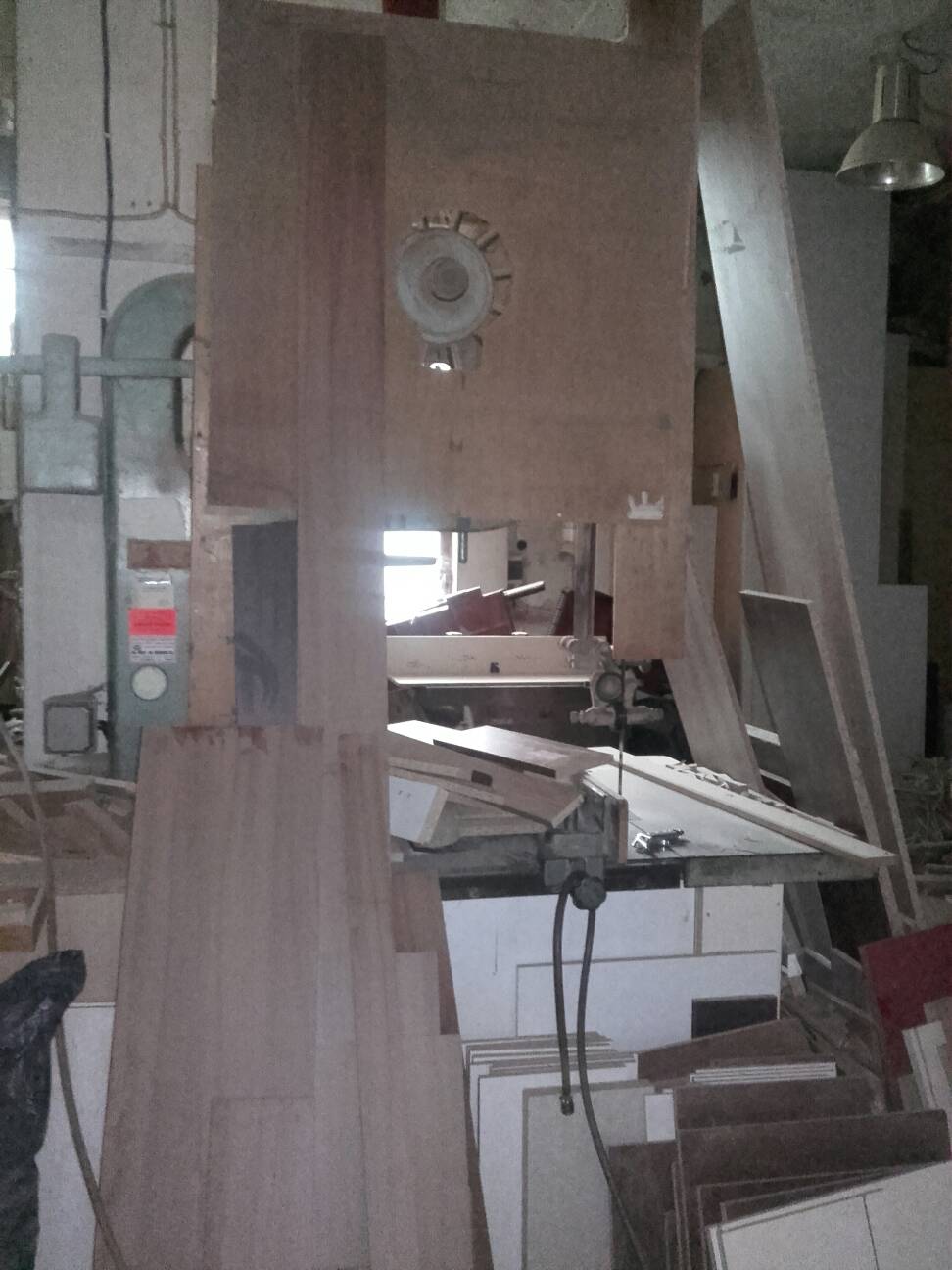

Re: Πριονοκορδελες ξυλου
Παίδες αν είναι να δώσετε 500 και 600 ευρώ σας δίνω αυτή
Μεγάλο θέμα ο χώρος τελικα. Βρίσκεις τέτοιες σαν αυτή που ανέβασα τζαμπα
