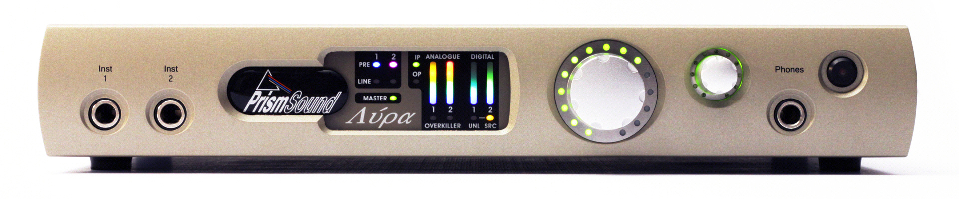

Ψηφιακό interface που έχει όλα τα προσόντα για να γράψει ιστορία. Και μάλιστα όχι ένα, αλλά δύο. Lyra 1 ο μικρότερος αδελφός. Lyra 2 ο πιο μεγάλος. Και τα δυό αδέλφια είναι παιδιά του Ορφέα. Η μαμά Prism Sound δε χρειάζεται συστάσεις. Ελάχιστες εταιρείες έχουν τέτοια βαθειά τεχνογνωσία τόσο για τα αναλογικά, όσο και για τα ψηφιακά. Στον επαγγελματικό κόσμο ο Ορφεύς της Prism από τη μία πλευρά και η ULN-8 με τη Lio της Metric Halo από την άλλη βρίσκονται αυτή τη στιγμή στην κορυφή των ψηφιακών interface, τόσο ως προς την ποιότητα, όσο για τις παρεχόμενες δυνατότητες. Στην υποτιθέμενη μεταξύ τους κόντρα δεν υπάρχει νικητής. Όσοι έτυχε να τα συγκρίνουν (πράγμα πολύ δύσκολο) αδυνατούν ν' αποφασίσουν. Όποιος επιλέξει θα επιλέξει μάλλον με βάση τις λοιπές δυνατότητες, όπου πράγματι έχουν κάποιες διαφορές.
Πολύ ωραία όλ' αυτά, όμως για τον μουσικόφιλο που θέλει ν' ακούει και όχι να παράγει μουσική υπάρχουν αξιοσημείωτες δυσκολίες. Τα μηχανήματα αυτά προέρχονται από τον επαγγελματικό κόσμο και χρειάζονται εκμάθηση για ν' αξιοποιηθούν. Και η σύνδεση με τις υπόλοιπες consumer συσκευές ούτε άμεση είναι, ούτε προφανής. Και το κόστος τους αρκετά υψηλό εδώ που τα λέμε.
Εδώ έρχεται η οικογένεια της Λύρας (ελληνικά παρακαλώ) να αλλάξει το σκηνικό. Όλη η ποιότητα και ο ήχος του Ορφέα χωρίς όμως το πλήθος εισόδων και εξόδων του. Κι' αυτά που κάνει όμως δεν είναι λίγα. Ψηφιακός μετατροπέας A/D και DAC υψηλής ποιότητας, προενισχυτής, προενισχυτής Phono, προενισχυτής μικροφώνου (ή δύο μικροφώνων στη Λύρα 2), με δυνατότητα σύνδεσης του μουσικού μας οργάνου και ενισχυτής ακουστικών. Μπορεί να γίνει η καρδιά ενός Hi-End συστήματος αναπαραγωγής, ή ενός μικρού μεν αλλά πολύ υψηλής ποιότητας στούντιο για το μουσικό ή τον ηχολήπτη που δεν μπορεί να διαθέσει τα χρήματα για το μεγάλο Ορφέα ή δεν χρειάζεται τις επιπλέον δυνατότητες.
Η οικογένεια της Lyra όμως δεν είναι απλά ο Ορφεύς χωρίς τα επιπλέον. Υπάρχουν και διαφορές. Η κυριότερη: Ο Ορφέας συνδέεται με Firewire, ενώ η Λύρα με USB. Κι' εδώ η Prism με το μοντέλο Lyra 2 ξεκινά μία καινοτομία: Την υποστήριξη της μεταφοράς ήχου (Audio) μέσω δικτύου. Και εφοδιάζει το μοντέλο αυτό επιπλέον και με θύρα Ethernet. Μ' αυτό τον τρόπο προετοιμάζεται και για το μέλλον, όταν θα οριστικοποιηθούν τα αντίστοιχα πρωτόκολλα μεταφοράς που πιθανόν ν' αντικαταστήσουν τα γνωστά μας S/PDIFF, AES, κλπ.

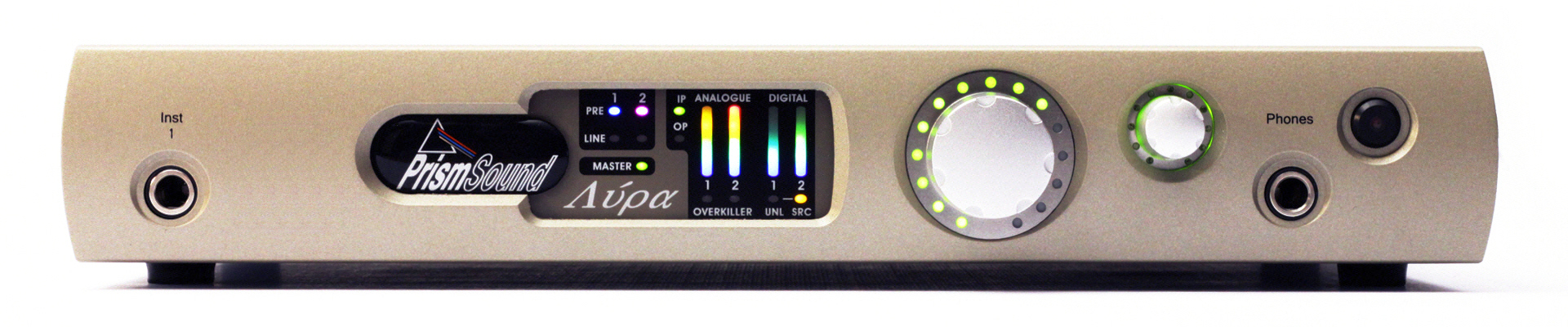

Πάντως όπως είναι τώρα, ειδικά η "μικρούλα" Lyra 1 έχει όλα όσα χρειάζεται ένας μουσικόφιλος για να την βάλει στο κέντρο του συστήματος αναπαραγωγής του, ενώ τα επιπλέον καλούδια της Lyra 2 απευθύνονται κυρίως στον ηχολήπτη, ή το μουσικό που κάνει ο ίδιος τη δική του παραγωγή.
Αλλά υπάρχει κι' άλλο πλεονέκτημα: Η οικογένεια της Lyra μπορεί να λειτουργήσει σε περιβάλλον Windows, Mac OS και επιτέλους για πρώτη φορά σε μηχάνημα αυτής της ποιότητας και κατηγορίας σε Linux! Αποκτάει λοιπόν μία ευελιξία που την κάνει ικανή να λειτουργήσει σε όλες τις πλατφόρμες και τη φέρνει μπροστά από τον ανταγωνισμό. (Η Metric Halo π.χ. λειτουργεί μόνο σε Mac).
Και η τιμή; 2050 Ευρώ για τη Lyra 1 και 2.495 Ευρώ για τη Lyra 2. (On-Line τιμή αντιπροσωπείας).

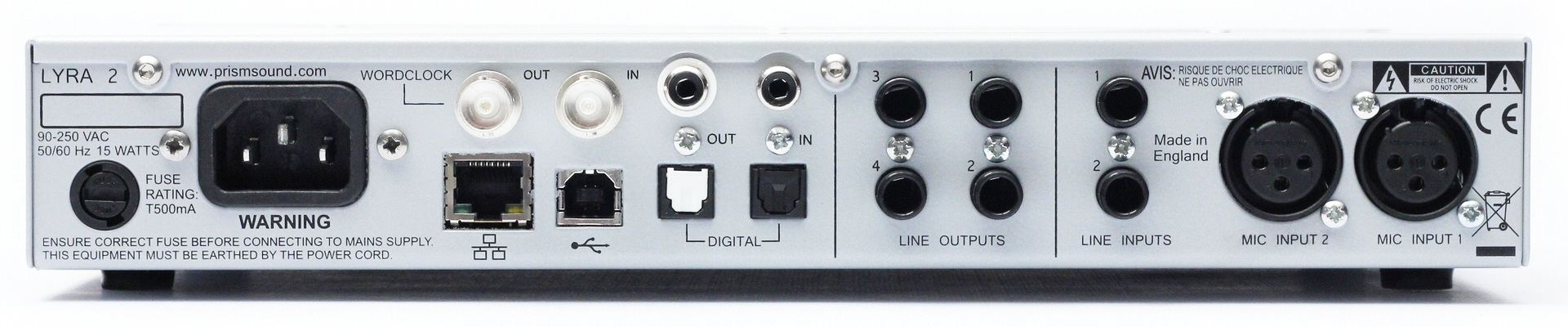

Flexible Inputs and Outputs
Our professional users wanted a highly integrated solution with stereo inputs serving as line, instrument or microphone inputs, and line outputs that could be used for stereo monitoring, mastering and/or foldback to performers. Lyra offers up to four monitoring outputs, digital inputs and outputs as stereo AES3 or S/PDIF or up to 8 channels of digital I/O on the ADAT optical format, plus stereo headphones.
Lyra's analogue inputs support various capabilities. Lyra has the same excellent mic amps as Orpheus with software-controlled gain in 1dB steps, switchable phantom power, a 20dB pad - and very low noise and distortion. These inputs are auto-sensing with software over-ride. On Lyra 1, channel 1 can be instrument or line, channel 2 can be microphone or line. On Lyra 2, inputs 1 and 2 can be microphone, instrument or line. Analogue inputs have individually-selectable Prism Sound "Overkiller" peak limiters built in, just as on the higher-priced ADA-8XR and Orpheus, to catch those fast transients. The Overkiller threshold automatically follows the operating line-up level selection (+4dBu or -10dBV). Overkillers are ideal for percussive sounds, particularly drums, where headroom can be a problem.
The co-axial digital I/O port can be switched in the Lyra 2 controller applet between S/PDIF and AES3 formats. This control changes the operating voltage and the Channel Status format and is complemented by two in-line adaptor leads that provide external XLR connections for AES3 devices. The optical digital I/O ports on Lyra 2 can also be configured as ADAT I/O. Other connections include wordclock sync I/O on BNC connectors (Lyra 2 only).
