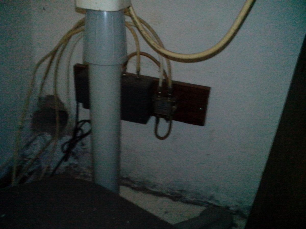

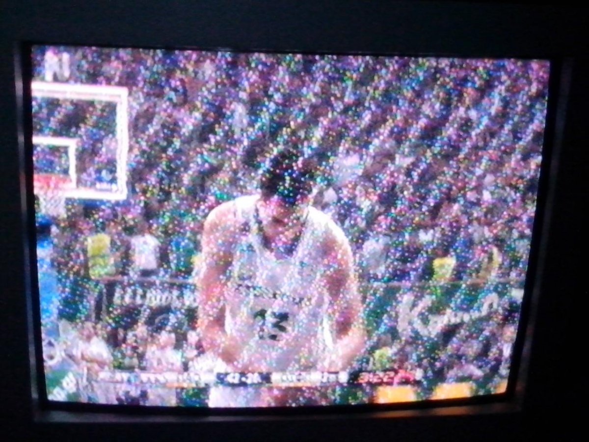

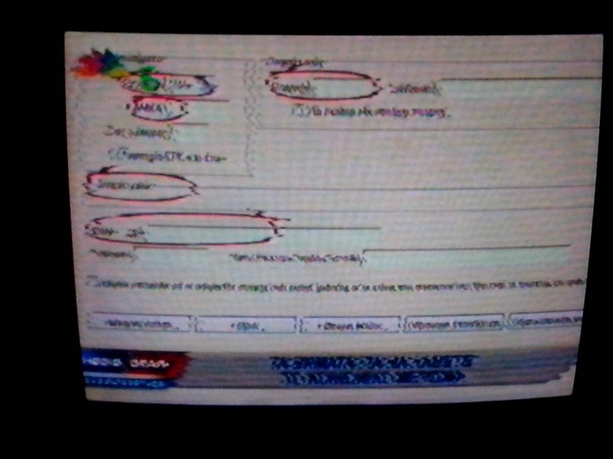

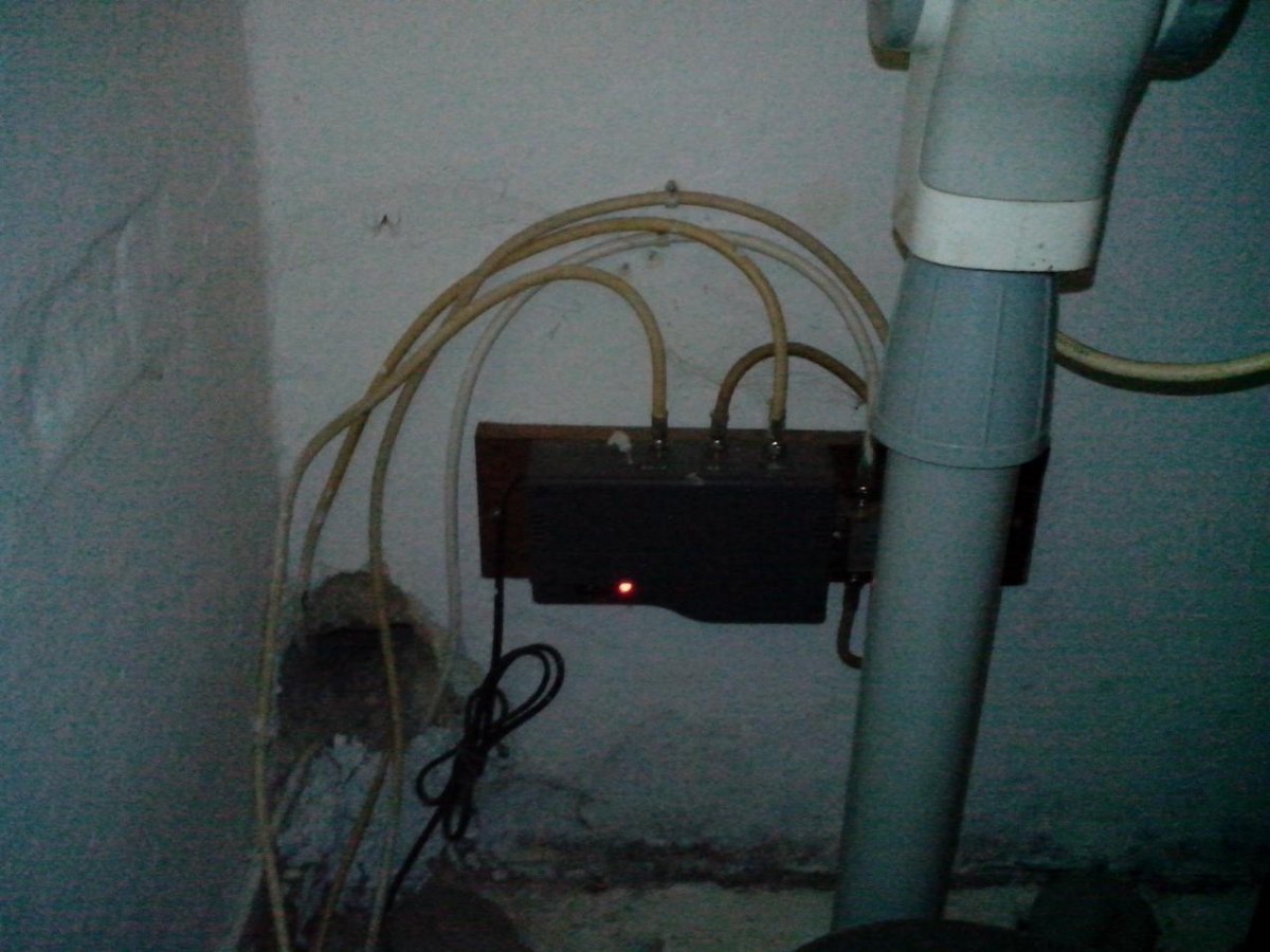

Εδω στο χωριο ολοι εχουμε ενα θεμα με 2 καναλια, το Star και το Νεριτ, δειτε της φωτο για να καταλαβετε το προβλημα. Πως μπορω να το βελτιωσω; στην εγκατασταση μου εχω ενισχυτη που απο της 2 εξοδους στελνω σε ολα τα δωματια, στα δυο με τερματικες πριζες και στα αλλα δυο μονο με το φις που μπαινει στην τηλεοραση.
Δεν ξερω αν φταινε η τηλεορασης αλλα στην panasonic εχω πολυ καλη εικονα αλλα αυτες της τελειες στο Νεριτ και της γραμμες που βγαζει το star δεν μου το κανει τοσο εντονα οσο στην Hitachi, ολες οι τηλεορασης ειναι η παλιες.
Αν βαλω πριν την εισοδο της κεραιας στον ενισχυτη εναν εξασθενητη θα εχω καποια βελτιωση;
Ο ενισχυτης ειναι LM200 Beam και τα χαρακτηριστικα του:

Απάντηση: Πρόβλημα λήψης καναλιών / σήματος: Τι να κάνω;
Δεν μιλάμε για ψηφιακά κανάλια, έτσι; Τα ψηφιακά δεν έχουν τέτοια προβλήματα. Ή έχουν εικόνα, ή δεν έχουν καθόλου. Τέτοια ενδιάμεσα όπως στις φωτό δεν υπάρχουν στα ψηφιακά.
Αν λοιπόν μιλάμε όντως για αναλογικά, σημαίνει ξεχωριστή εκπομπή για το κάθε κανάλι.
Το πρόβλημα της Νεριτ μου μοιάζει για χαμηλό σήμα. Το έχω δει παλιότερα όταν πήρα την LCD τηλεόραση μου. Σε σχέση με την παλιότερη CRT τηλεόραση μου, οι μεγαλύτερες συνήθως αυτές τηλεοράσεις θέλουν πολύ καλύτερο σήμα από τις CRT. Την πήρα την ημέρα που παιζόταν ο τελικός του Euro 2008, και η πρώτη εικόνα που είδα ήταν έτσι. Αρχικά μετάνιωσα που την αγόρασα. Την επόμενη μέρα άρχισα ψάξιμο στην κεραία, και τα άλλαξα όλα (κεραία, καλώδια, έβαλα ενισχυτή) για να στρώσει η εικόνα. Μιλάμε για αναλογικά κανάλια ακόμα βέβαια τότε.
Οπότε δεν ξέρω αν θέλει εξασθενητή ή αντίθετα παραπάνω ενίσχυση. Και επειδή όλο το χωριό έχει πρόβλημα όπως λες, δεν ξέρω αν θα γίνει και τίποτα.
Και επειδή προσεχώς θα κοπεί σε όλη την Ελλάδα (τουλάχιστον λένε) η αναλογική εκπομπή και θα γίνει ψηφιακή, δεν ξέρω αν αξίζει ο κόπος.
Το Star τώρα, είναι εντελώς περίεργο. Χαμηλό σήμα δεν κάνει τέτοιο πρόβλημα. Μάλλον κάτι σαν της Νεριτ κάνει. Αυτό του Star μου θυμίζει πρόβλημα λήψης ασπρόμαυρης τηλεόρασης της δεκαετίας του 70. Είχαμε μία ασπρόμαυρη Telefunken κάποτε που έκανε κάτι τέτοια παλαβά.
Τώρα πια μόνο παρεμβολή από άλλο κανάλι μου θυμίζει αυτό. Οπότε αν ισχύει αυτό, ότι και να κάνεις με την ενίσχυση του σήματος δεν γίνεται τίποτα. Ίσως με κάποια εντελώς κατευθυντική κεραία, αν ξέρεις από που έρχεται το Star, και από που η παρεμβολή ώστε να στρίψεις την κεραία και να την αποκλείσεις.
Χρειάζεται πολύ τοπική γνώση, από που έρχονται τα κανάλια κτλ.
Ναι για αναλογικα μιλαμε, εδω οπως τα βλεπω θα φτασει το 2015 και μετα... οποτε...
Εγω τα βλεπω μεσω δορυφορου, το θεμα ειναι οτι το καλοκαιρι για καποιο διαστημα θα παραχωρησω το δωματιο σε συγγενη και εγω θα παω σε αλλο "δωματιο' στο μαγαζι που ειναι κλειστο, για αυτο και θελω να το φτιαξω για να μπορω απο εκει να βλεπω και τιποτα, μην ξηλωνω την δορυφορικη για Χ μερες δεν λεει...
Ολα τα καναλια ερχονται απο ενα κεντρο εκπομπης που ειναι απεναντι απο μενα περιπου 1 χιλ, ο εξοπλισμος που εχω ειναι αγορασμενος πριν 1 χρονο εκτος απο τα καλωδια που ειναι περιπου 7-8 χρονων, το σταρ δεν νομιζω οτι δεχετε παρεμβολες ουτε εχει κοντα του καποιο αλλο καναλι ειναι στην συχνοτητα 60 και το ποιο κοντινο ειναι στην 55 ο Αντ1.
Ξεχασα να σου πω οτι εδω εχουμε 2 κεντρα ενα για τα ιδιωτικα και ενα της πρωην Ερτ, αλλα δεν ξερω αν δουλευει ακομα ο σταθμος της γιατι οταν εβαλαν τον τοπικο σταθμο για τα ιδιωτικα δεν γνωριζουμε αν εκλεισαν της ερτ και τα πηγαν ολα εκει. Παντως η κεραια τωρα βλεπει μονο στον εναν σταθμο δηλ με τα ιδιωτικα.
Σκεφτηκα για των εξασθενητη μηπως και μπουκωνει στην εισοδο του ο ενισχυτης και μου τα κανει αυτα.
Είναι πολύ τοπικό το θέμα, και δεν είναι εύκολο να βρεθεί λύση εξ αποστάσεως. Το γεγονός ότι όλο το χωριό έχει πρόβλημα με τα δύο κανάλια σημαίνει ότι κάτι γίνεται με αυτές τις δύο συχνότητες, οπότε δεν ξέρω αν ένα άτομο μπορεί να το λύσει μόνος του χωρίς να χαλάσει όλα τα υπόλοιπα κανάλια. Και εξ αποστάσεως δεν ξέρουμε και τα δεδομένα.
Νομίζω ότι μόνο με ένα όργανο μέτρησης του σήματος μπορεί να δει κάποιος αν υπάρχει πολύ ή λίγο σήμα. Ή αν είναι της δουλειάς και ξέρει τι γίνεται με τα κανάλια της περιοχής.
Όσο για την παρεμβολή, το κακό με τα αναλογικά είναι ότι κάθε κανάλι έχει μία συχνότητα, σε αντίθεση με τα ψηφιακά που σε μία συχνότητα μπαίνουν 4 κανάλια. Οπότε με τις περισσότερες συχνότητες υπάρχει και μεγαλύτερη πιθανότητα σύγκρουσης συχνοτήτων.
Όταν λέω για παρεμβολή δεν μιλάω για κανάλια που προέρχονται από το ίδιο κέντρο εκπομπής, αλλά για μία συχνότητα που καλύπτεται από ένα άλλο γειτονικό κέντρο εκπομπής.
Για παράδειγμα, στην Αττική που είμαι, στην Ανατολική Αττική δεν μπορούσαν να πιάσουν κάποια ψηφιακά κανάλια από τον Υμηττό που μέχρι πριν λίγο καιρό ήταν το μοναδικό κέντρο ψηφιακής εκπομπής που τους κάλυπτε. Γιατί κάποιες συχνότητες ήταν κατειλημμένες, όχι όμως από το συγκεκριμένο κέντρο που προσπαθούσαν να πιάσουν. Αλλά πχ από την Εύβοια που στην ουσία ήταν στην πλάτη τους, και στην αντίθετη κατεύθυνση από αυτή που προσπαθούσαν να πιάσουν. Αλλά τους μπλόκαρε την συγκεκριμένη συχνότητα.
Σε ψηφιακά αυτό σημαίνει ότι δεν υπάρχει εικόνα. Στα αναλογικά σημαίνει ότι υπάρχει εικόνα, αλλά με είδωλα, παραμορφώσεις κτλ.
Δηλαδή η συχνότητα 60 του Star της περιοχής σου μπορεί να είναι πχ ο Σκάι ενός γειτονικού κέντρου εκπομπής που μπορεί να καλύπτει αρκετούς γειτονικούς νομούς κτλ. Το γνωστό μπάχαλο της τηλεοπτικής κάλυψης στην Ελλάδα που έρχεται να λύσει η ψηφιακή κάλυψη με τα ανάλογα switch off.
Κάτι τέτοιο πάλι μόνο με όργανα μετρήσεως λύνεται, για να δει κάποιος από που έρχεται σήμα, και πόσο δυνατό είναι. Ή πάλι αν είναι της περιοχής και της δουλειάς ώστε να ξέρει τι γίνεται με τα κανάλια της περιοχής.
