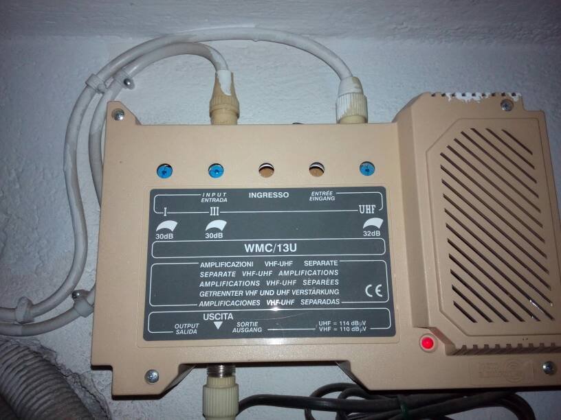

Βρίσκομαι σε 6όροφη πολυκατοικία στα Άνω Πατήσια στον 1ο όροφο. Μετά το switch off της 1ης Αυγούστου κι ενώ μέχρι τότε όλα κυλούσαν ομαλά, ο επανασυντονισμός των ψηφιακών δεν εντόπιζε κανένα κανάλι. Το επιβεβαίωσα με άτομο του διπλανού διαμερίσματος. Η υπόθεσή μου ήταν ότι είχε πειραχτεί από κάποιον το κουτί του ενισχυτή ακριβώς πριν την πόρτα της ταράτσας (βλ. photo) χωρίς πάντως να είμαι βέβαιος. Η λύση ήταν να πειράξει ο πατέρας μου το κουτί (χωρίς να ξέρω τι ακριβώς πείραξε κ χωρίς ο ίδιος να ξέρει τι ακριβώς κάνει) σε live συνεννόηση από κινητό με το άτομο του διπλανού διαμερίσματος ώστε να τον ενημερώνει αν αρχίσει να λαμβάνεται σήμα και τι ποιότητα έχουμε (δεν ήμουν παρών σε αυτό). Το αποτέλεσμα ήταν να αρχίσω να βλέπω κανονικά ορισμένα κανάλια. Σε κάποια άλλα όμως (πχ στα ξένα ειδησεογραφικά) αν και τα έχει εμφανίσει ονομαστικά η τηλεόραση, εξακολουθώ να μην έχω καθόλου σήμα. Υπάρχει κάποιος αξιόπιστος τρόπος να δώσω λύση μόνος σε αυτό το πρόβλημα ή δεν γλιτώνω τον τεχνικό;

Αξιόπιστος τρόπος να κάνεις τη δουλειά μόνος σου, δεν υπάρχει.
Απλά, προσπάθησε να ρυθμίσεις τη στάθμη στην είσοδο UHF, με κάποιον να σου λέει αν άλλαξε κάτι. Το πιο πιθανό είναι να ενδοδιαμορφώνει ο ενισχυτής από ισχυρό σήμα, οπότε δοκίμασε να στρίψεις το ρυθμιστικό αριστερά.
Δεν είναι βέβαια σωστός, ούτε αξιόπιστος τρόπος.
Ο ενισχυτής μοιάζει αρκετά παλιός, οπότε υπάρχει μια μεγάλη πθανότητα να έχει παρουσιάσει βλάβη.
Σε κάθε περίπτωση σωστή και οριστική λύση στο πρόβλημα της πολυκατοικίας θα σας δώσει ένας τεχνικός με πεδιόμετρο. Θα εντοπίσει την αιτία του προβλήματος και θα σας προτείνει τη πρέπουσα λύση.
Κατ' αρχήν μπορείς ν' αποσυνδέσεις το καλώδιο κεραίας που μπαίνει (από πάνω) στην είσοδο με την ένδειξη "ΙΙΙ". Είναι η VHF κεραία κανάλια 5-20 που δεν χρειάζονται πλέον (υποθέτω είσαι Αθήνα).
Τώρα, το μπλέ βιδάκι (τέρμα δεξιά)πάνω απ' την είσοδο με ένδειξη "UHF", γύρισέ το μ' ενα λεπτό κατσαβίδι τέρμα αριστερά (δηλ. στο minimum).
Μετά, δες τη λήψη στη τηλεόρασή σου, αν βελτιώθηκε.
επειδή είναι η κεντρική κεραία και είχα παραγγείλει μειωτηρα ήρθε σήμερα λέω να δοκιμάσω πρώτα σπίτι μου μην χαλάσω όλης της πολυκατοικίας τι σήμα χαχα!
λοιπόν όταν μειώνω το σήμα με τον μειωτηρα αρκετά ,χάνονται τα κανάλια της νεριτ. έχουν πολύ χαμηλότερο σήμα από όλα τα άλλα! οπότε εάν μειώσω πολύ πιθανόν να φτιάξουν τα κολλήματα αλλά χάνεται η νεριτ!
Ίσως χρειαστεί να παιξεις με το βιδάκι.
