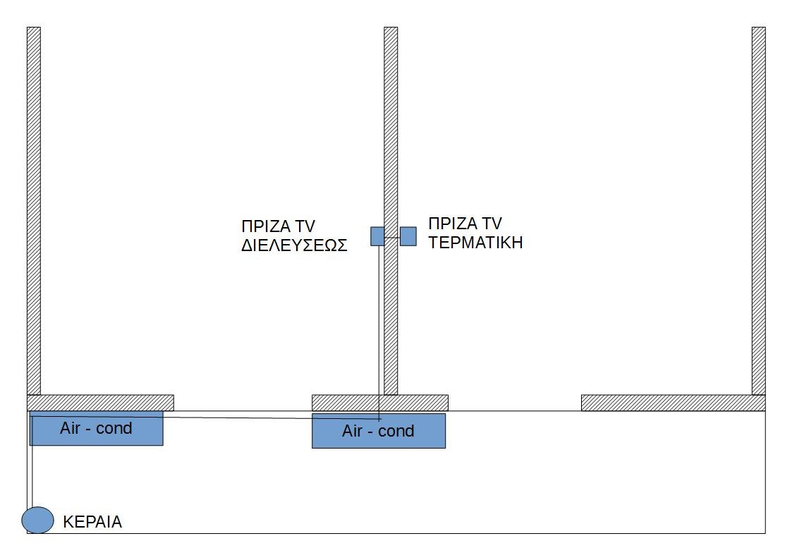

Καλησπέρα! Έχω σοβαρό πρόβλημα λήψης TV στο διαμέρισμά μου, όπου υπάρχουν 2 κύριες γραμμές. Στην μία βλέπεις υποφερτά TV στην άλλη όμως η οποία δίνει στις δύο τηλεοράσεις των υπνοδωματίων είναι χάλια μαύρα.
Δοκίμασα να αλλάξω πρίζες και καλώδια TV αλλά διαπίστωσα ότι το πρόβλημα παραμένει. Επειδή όμως μένω σε πολυκατοικία όπου η εσωτερική εγκατάσταση δεν είναι και η καλύτερη ενώ δεν υπάρχει περιθώριο βελτίωσης, σκέφτηκα την λύση εγκατάστασης κεραίας στο μπαλκόνι.Τι θα χρειαστώ από εξοπλισμό και τι κεραία προτείνετε για την εγκατάσταση?
Σκέφτηκα κάτι σαν αυτές όπου είναι κάπως διακριτικά σε σχέση με πλέγματα ή άλλου τύπου κεραίες :
http://www.cosmomarket.gr/index.php?p=4&item_id=72684
http://www.gadget-shop.gr/kn-dvbt-uni10
https://www.alexopoulos-electronics...oy-14/telco-dvb-t705-eksoteriki-keraia-detail
https://stokostos.gr/panel-strong-ant45.html
http://www.emimikos.gr/DV-611/
Με προβληματίζουν όμως τα εξής :
1. Η απόδοσή τους θα είναι ικανοποιητική?
2. Στο μπαλκόνι και στο σημείο που θέλω να βάλω την κεραία και να περάσω την γραμμή έχω 2 air-condition, θα έχω παρεμβολές? Σε άλλη θέση του μπαλκονιού δεν γίνεται δυστυχώς να εγκατασταθεί, γιατί στην άλλη πλευρά, θα μπεί σύντομα καυστήρας ΦΑ.
3. Ο ενισχυτής από ότι κατάλαβα παρέχεται μεν, και μπορεί να εγκατασταθεί εντός του σπιτιού σωστά?
4. Μπορώ με αυτές τις κεραίες να δώσω ικανοποιητικό σήμα σε 2 πρίζες (μια διελεύσεως και μια κανονική) εντός του σπιτιού ?
5. Ο παρεχόμενος ενισχυτής με τις παραπάνω κεραίες που προτείνω, σε ποιο σημείο θα τοποθετηθεί? Εναλλακτικά, αν προτείνετε άλλου τύπου κεραία, βάζω ενισχυτή, τί τύπου και σε ποιο σημείο?
Το σχεδιάγραμμα (προσπάθησα όσο το δυνατόν καλύτερα) είναι το παρακάτω :
Αντί να βάλεις την κεραία στο μπαλκόνι γιατί δεν τι βάζεις στην ταράτσα και να κατεβάσεις το καλώδιο από το ίδιο σημείο που σχεδίαζες να βάλεις την κεραία στο μπαλκόνι και να το πας όπως λέει το σχέδιο?
