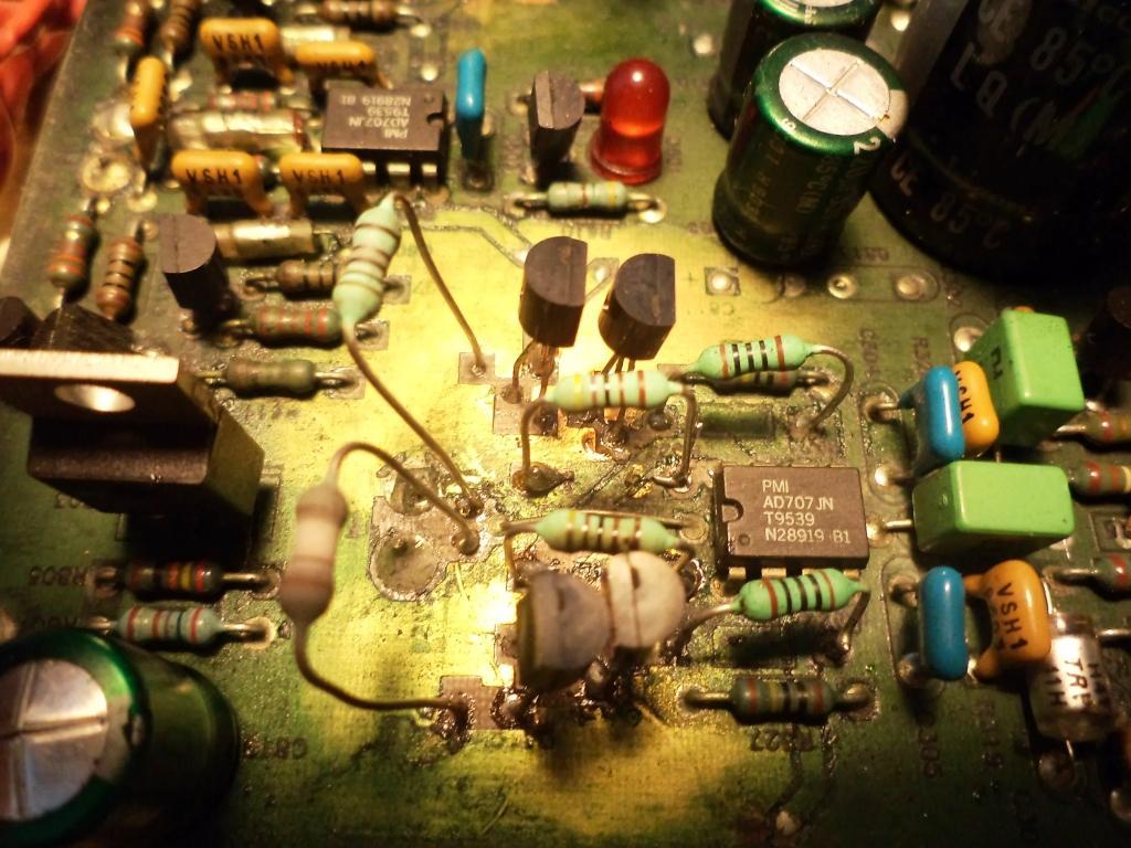

Παραθετω μια φωτογραφια απο σερβις αντιπροσωπειας ενος πολυ επωνυμου μηχανηματος ( αξιας τυπου 2-3Κ) την οποια οταν οι Αμερικανοι κατασκευαστες ειδαν τραβαγαν τα μαλλια τους και απο σεβασμο στην απαιτηση του πελατη δεν εχω κανει ρομπα και την αντιπροσωπεια αλλα και τον κυρ Μητσο / Βασιλη/ Κωστα της
Φιλε μου αυτη η φωτογραφια δεν λεει τιποτα μπορει να ειναι απο οποιο δηποτε μηχανημα, μπορει να εχει γινει και απο εσενα,δωσε και αλλες πληροφορειες.
