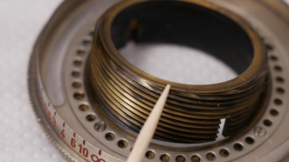

Re: προβλημα με CARL ZEISS SONNAR 135 cjj Μ42 δεν εστιαζei στο απειρο
Καθαρίζω μια μικρή αυτό τον καιρό και σε θυμήθηκα.
Αν δεις παρακάτω ο συγκεκριμένος μηχανισμός έχει 12 αρχές. Στη φώτο μία είναι αριστερά και μία δεξιά από την οδοντογλυφίδα.
Στον δικό σου ίσως έχει και περισσότερες. Στο παραπάνω λινκ, μετά τη φώτο 5 λέει πως αρχίζουμε να ξεβιδώνουμε μετρώντας πλήρεις περιστροφές μέχρι να ελευθερωθεί το κομμάτι αυτό, για να ακολουθήσουμε μετά την αντίστροφη διαδικασία.
Ας πούμε ότι μετρήσαμε 10 πλήρεις περιστροφές.
Όταν πάμε να τα ξαναβάλουμε στη θέση τους, με τόσες πολλές αρχές είναι εύκολο να κάνουμε λάθος μία αρχή αριστερά ή δεξιά από εκεί που πρέπει. Στο τέλος αν γίνει αυτό προκύπτει αυτό το μικρό λάθος αλλά πολύ μεγάλο για την τελική σωστή εστίαση.
Στο παρακάτω αν κάνω λάθος μια αρχή, μετά ο φακός θα καθίσει περίπου 1 χιλιοστό λάθος στο τέλος που δίνει πολύ μεγάλο σφάλμα φυσικά.
Σίγουρα αυτό έχει και ο φακός σου, και αν το έχεις φτάσει μέχρι την φώτο 7 του λινκ μπορείς να ξαναδοκιμάσεις.
