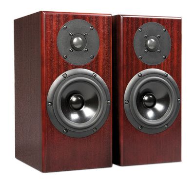

Έλεγξες αν αυτό το μπρρρ προέρχεται από το ένα ή και τα δύο ηχεία? Αν κατάλαβα καλά ναι.
απο το ενα το αλλο παιζει τελεια
Δες και την στεφάνι του ηχείου αν πάλλεται ή είναι σταθερή
ειναι σταθερη αλλα δεν μπορω να την ανοιξω να δω τι συμβαινει μεσα
βρε αυτα τα ηχεια βγαινουν χωρις πλεγμα ?
ετσι τα ειχε παρει γυμνα .....
(Τα ηχεία είναι πολύ καλά Στέλιο, μην πάνε χαμένα...)
ειναι πραγματι ! αλλα ο αδελφος μου ειναι ποιο ασχετος απο μενα

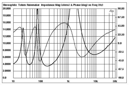

Hχεία με λίγα Ohm θέλουν ενισχυτές με καλά ρεύματα, δηλαδή επαρκή τροφοδοσία (το στοιχείο το Lux που θα κοιτάξεις είναι το Power supply size σε VA (τελείως χοντρικά θα έλεγα ότι ένα 500άρι θα ήταν υπεραρκετό ενώ και με ένα 350άρι θα έκανες τη δουλειά σου).
αυτα δεν τα καταλαβαινω που θα το κοιταξω καιτι ειναι το 500αρι και το 350αρι Oι lux είναι συνήθως γενναιόδωροι σε αυτό το τομέα αλλά δεν θυμάμαι για τον συγκεκριμένο και το σημαντικότερο δεν μπορούμε να γνωρίζουμε την κατάσταση και την απόδοσή του σήμερα.
εχει περασει απο λιφτινκ(Σακης)
λινκ)
Τα Watt δεν παίζουν και πολύ ρόλο, αν το ηχείο είναι ευαίσθητο (ας πούμε πάνω απο 90db χοντρικά) Το totem όμως είναι 87,5db και η εταιρεία προτείνει ενισχυτή από 30 και πάνω Watt οπότε και εδώ οριακά είσαι.
Ο συνδυασμός δεν μου κάνει για σαλόνι και εντάσεις. Ίσως σε κάποιο δεύτερο σύστημα και χαμηλότερες εντάσεις όμως να είναι πολύ καλός.
