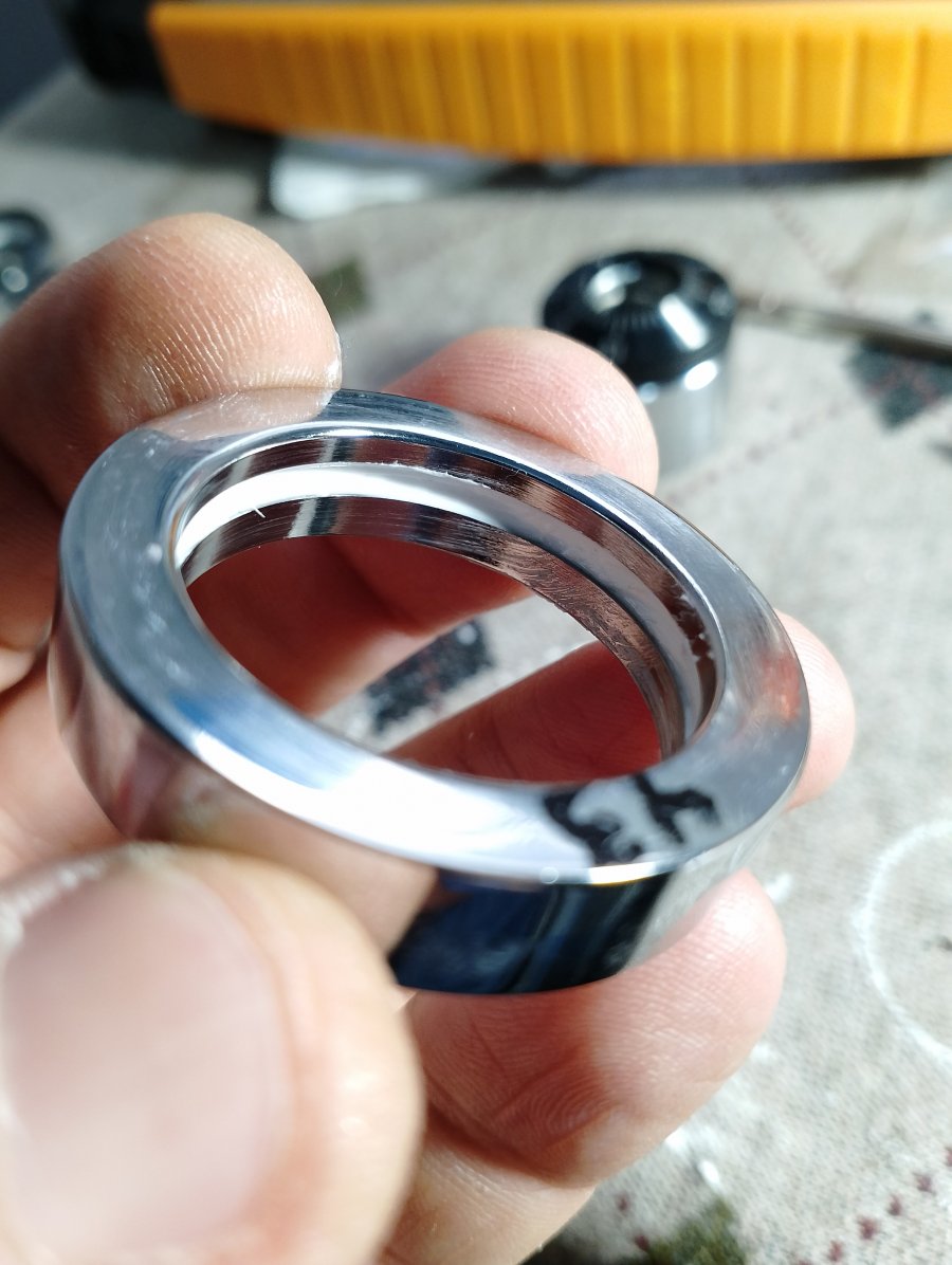

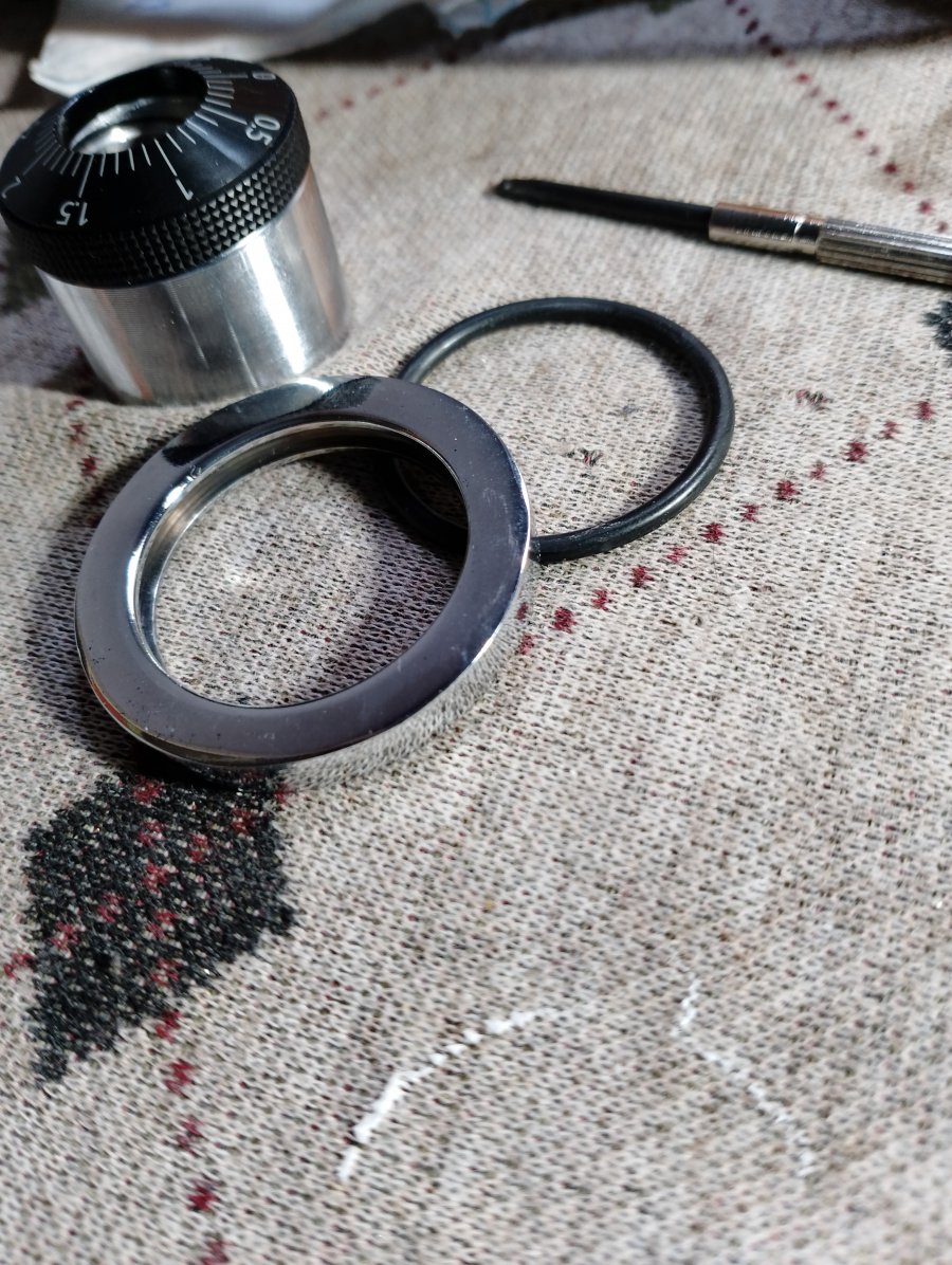

Μαστόρια, πέστε μου μια λύση για τα orings που βάζω στο αντίβαρο του βραχίονα..

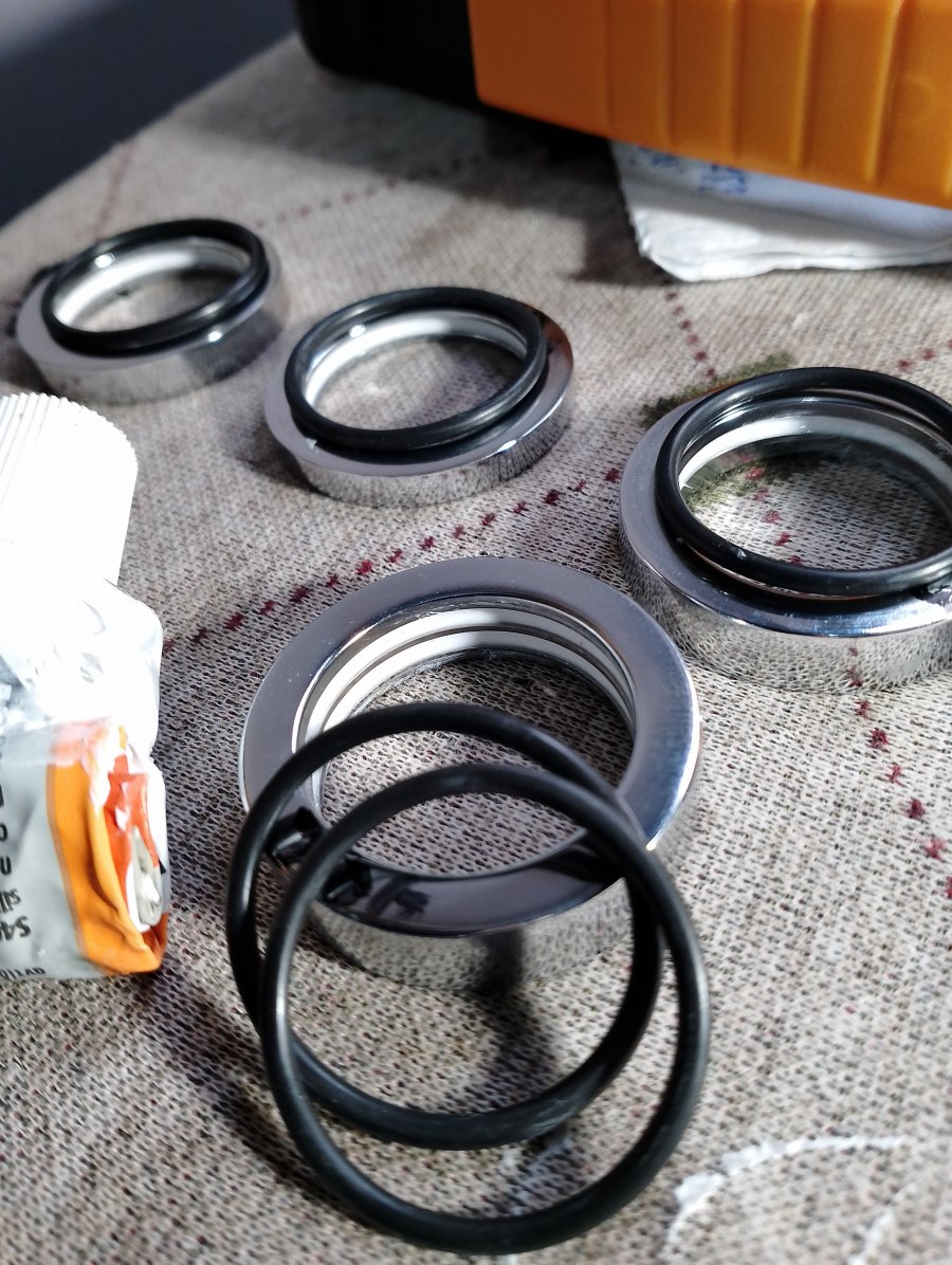

έχω πάρει έναν σωρό νούμερα και κάθε φορά που βάζω νέο oring , το δακτυλίδι κρατάει πάνω στο αντίβαρο μια χαρά.. μετά από λίγο αρχίζει και γλιστράει.. το χειρότερο πράγμα δλδ...

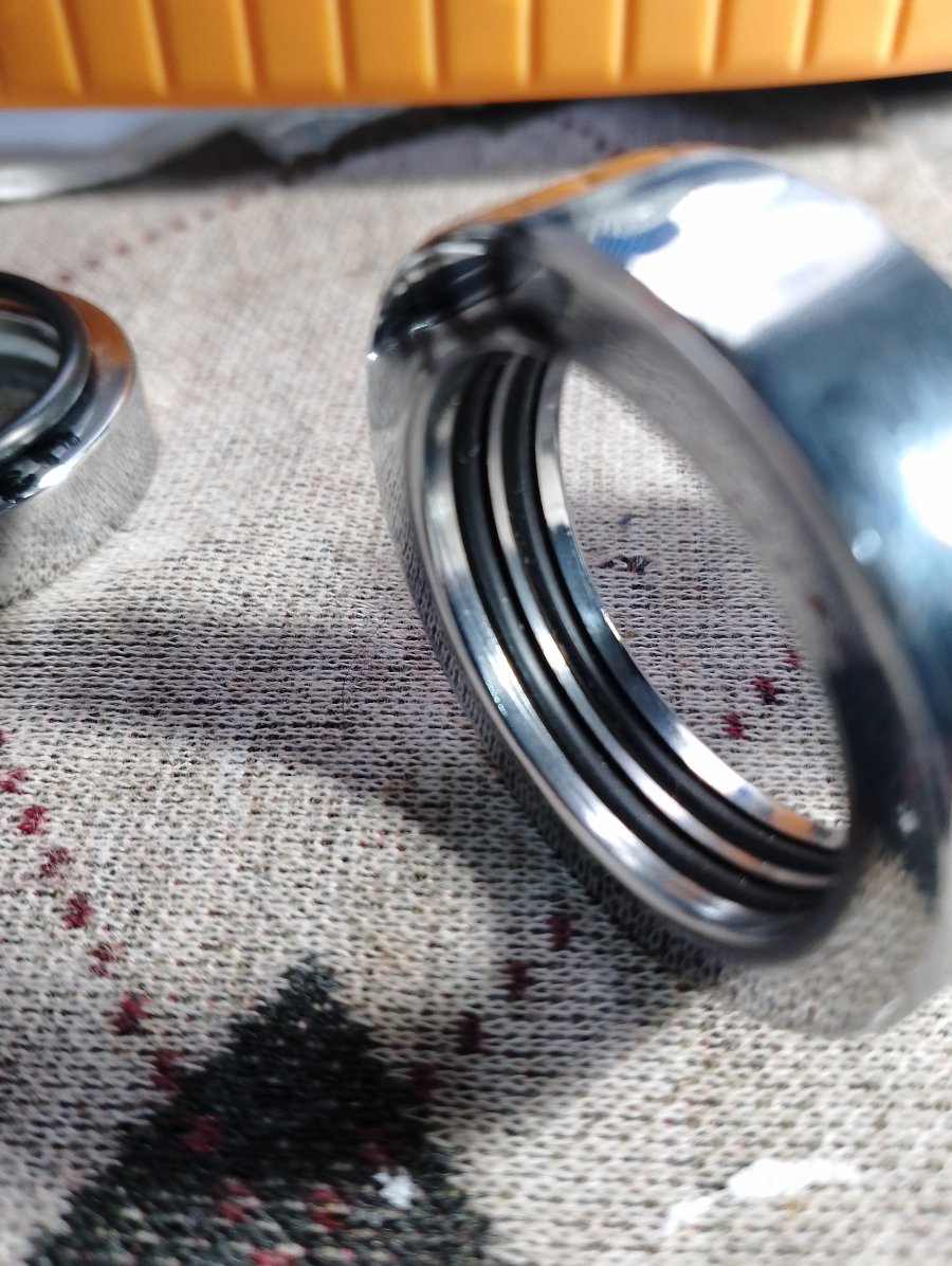

ειδικά όσα δακτυλίδια είναι με ένα "σκάμμα" , η κατάσταση μου σπάει τα νεύρα!

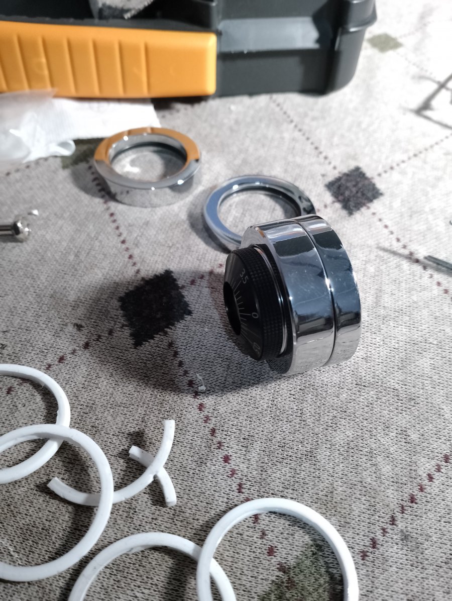

δοκιμάζω να βάλω σιλικόνη μπας και το oring βρει αρκετή αντίσταση και παραμείνει σφιχτό πάνω στο αντίβαρο.. περιμένω να στεγνώσει για να δω αν και για πόσο θα δουλέψει.
ακόμα και τα δακτυλίδια που έχουν 2 orings υπάρχει πρόβλημα.
υποχωρούν;; μαλακώνουν;; "κουμπώνουν" καλύτερα στο "σκάμμα" και αποκτούν μπόσικα;; μεταβάλλονται ανάλογα την θερμοκρασία και την υγρασία στην ατμόσφαιρα;;
υπάρχει κάποια άλλη λύση;;

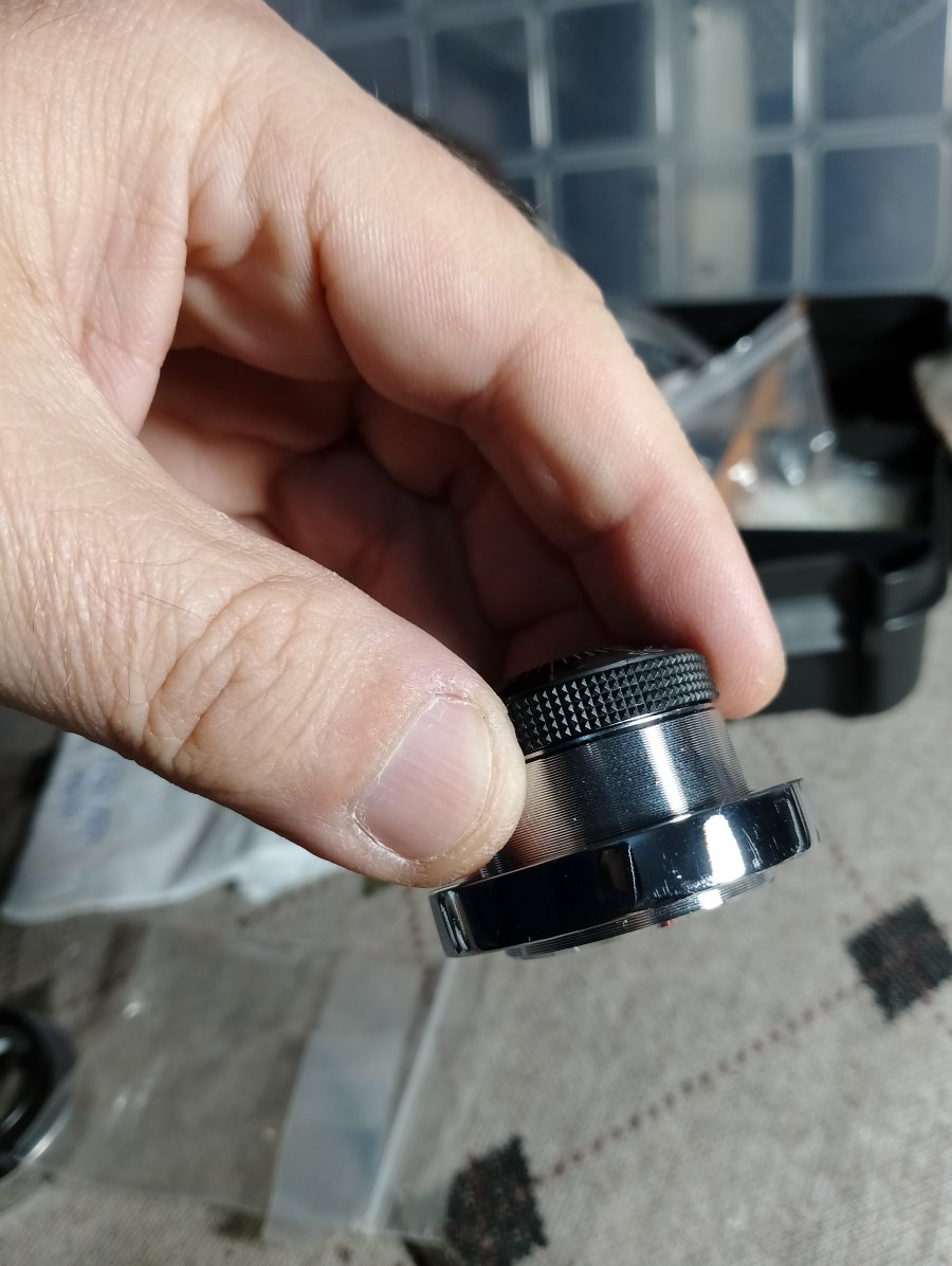

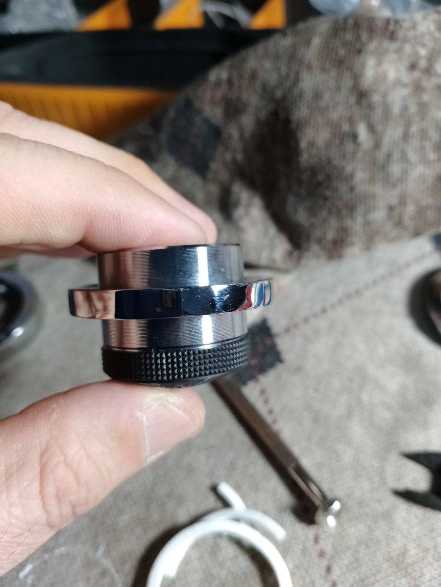

το δακτυλίδι με το (ή τα) oring μπαίνει στο αντίβαρο με το οποίο ρυθμίζουμε το βάρος ανάγνωσης των κεφαλών.
όταν το δακτυλίδι δεν είναι αρκετά σφιχτό, όταν σηκώνουμε τον βραχίονα για να αλλάξουμε πλευρά στον δίσκο πχ, φεύγει από την θέση του και αλλάζει το βάρος ανάγνωσης.
ένα πλεονέκτημα που έχει η εφαρμογή, είναι ότι ανάλογα με την θέση του πάνω στο αντίβαρο, έχουμε και διαφορετικό βάρος.
έτσι είναι στο χέρι μας να ορίσουμε την θέση του για να έχουμε την ιδανική απόσταση από το πίβοτ.
λίγα γραμμάρια είναι η διαφορά "μπρος-πίσω", αλλά είναι αρκετά για να κάνουν την διαφορά στην ηχητική απόδοση.

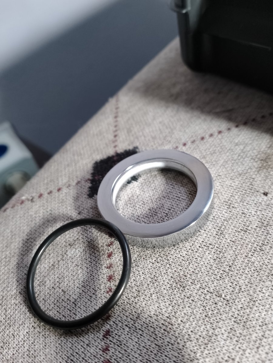

Εαν δεν δουλεψει η σιλικονη σαν υποστρωμα και εαν θεωρεις οτι το παχος του δακτυλιδιου ειναι ιδανικο και αρκει να μην γλυστραει, τοτε μπορεις να βαλεις λιγη ποσοστητα βενζινοκολλας μεσα στην εσοχη του αντιβαρου και μετα να βαλεις μεσα και να αφησεις το o-ring 5-6 ωρες να κολλησει.
Δυστυχως δεν ειναι τοσο απλο οσο φαινεται. Το o-ring πρεπει να ειναι μικροτερης διαμετρου απο τον αξονα. Αυτο σημαινει οτι θα τεντωθει για να ακουμπησει σωστα στο αυλακι αλλα να παραμενει σφικτο στον αξονα. Για να γινει αυτο, πρεπει ολα να υπολογιστουν απο την αρχη , για να ειναι σωστη η διαμετρος της τρυπας του αντιβαρου , το βαθος του αυλακιου .το παχος και διαμετρος του o-ring και η διαμετρος του αξονα. Με το κορδονι , θα λυθει το προβλημα χωρις κολλες .

Φιλε με τις διαστασεις των orings επικρατει μια τρελα ... δηλαδη για δεκατα του χιλιοστου μπορει να μη ταιριαζει το ενα απο τα δυο φαινομενικα ιδια orings.
σε ίδια παρτίδα έχουν διαφορές. άλλο γλιστράει με την μία, άλλο είναι μια χαρά και την άλλη μέρα πάει περίπατο και αυτό! :ROFLMAO:

οι σιλικόνες ήταν πλήρης αποτυχία.
δεν "κουμπώνουν" τα orings με τίποτα.. ευτυχώς οι σιλικόνες βγήκαν εύκολα χωρίς πρόβλημα.
μάλλον ήθελε πολύ λεπτή στρώση..
τώρα τα orings δουλεύουν μια χαρά.. μέχρι αύριο - μεθαύριο... :LOL:
μετά πάλι θα τσουλάνε...
ακλόνητο στέκεται, ακόμα και αν το κουνάω πάνω κάτω..
ακόμα και το πιο μικρό και ελαφρύ...

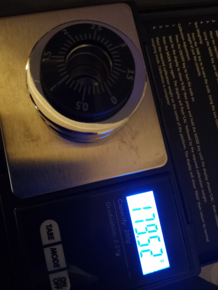

έχεις αντίβαρο σε αυτό το βάρος;;;

μια ιδεα ... βαλε oring κανονικα και μια αλεν σκουλικοβιδα ... και δεν θα κανει κιχ
ή βαλε δερμα ή το κορδονι που λεει ο Πανος
Γενικοτερα το oring ειναι προβλημα, πες οτι τωρα θα σου δουλεψει, μετα απο χρονια εαν χρειαστει αντικατασταση τι θα γινει?
Το συγκεκριμενο περναει "φιλερ" ... για αντιακατασταση δεν θα βρεθει ιδιο!
