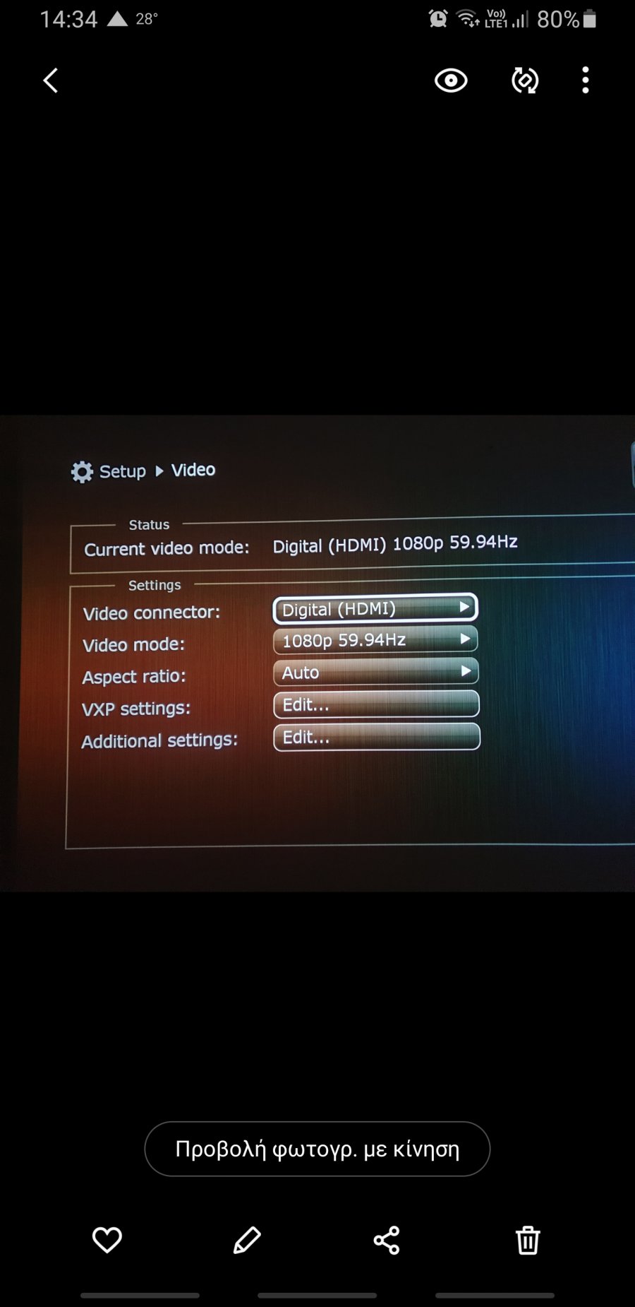

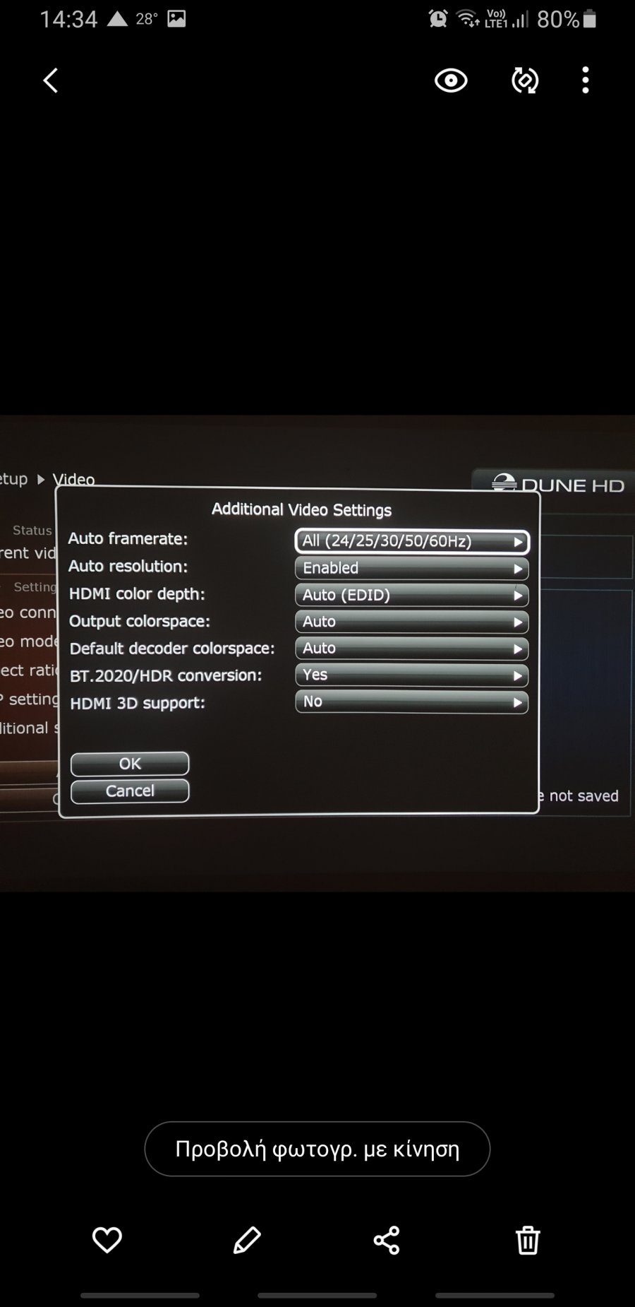

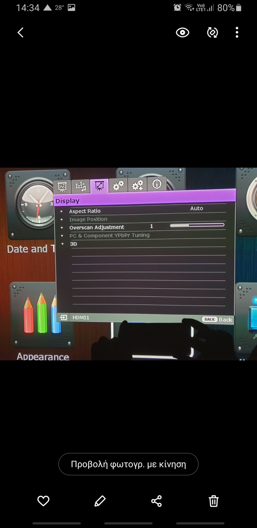

Παραθετω φωτο απο ρυθμισεις media player και προτζεκορα

Εν τω μεταξύ δοκίμασα κι ολες τις πιθανες ρυθμισεις στο media player.Να τα βαλω στο auto, να μην τα βαλω, κλπ.
Το ιδιο αποτέλεσμα.Εν τω μεταξύ υποψιάζομαι (χωρίς ακόμα να μπορώ να το επιβεβαιώσω) οτι το θέμα είναι του media player.Ο προβολέας δεν κάνει downscaling κάτι.1080 είναι.
Αν του ρίξω μεγαλύτερη ανάλυση, θα βγάλει μήνυμα out of range ή κάτι τέτοιο.
Αρα το player του στέλνει αυτη την εικόνα.
Κάνω κάπου λάθος στο συλλογισμό ?
