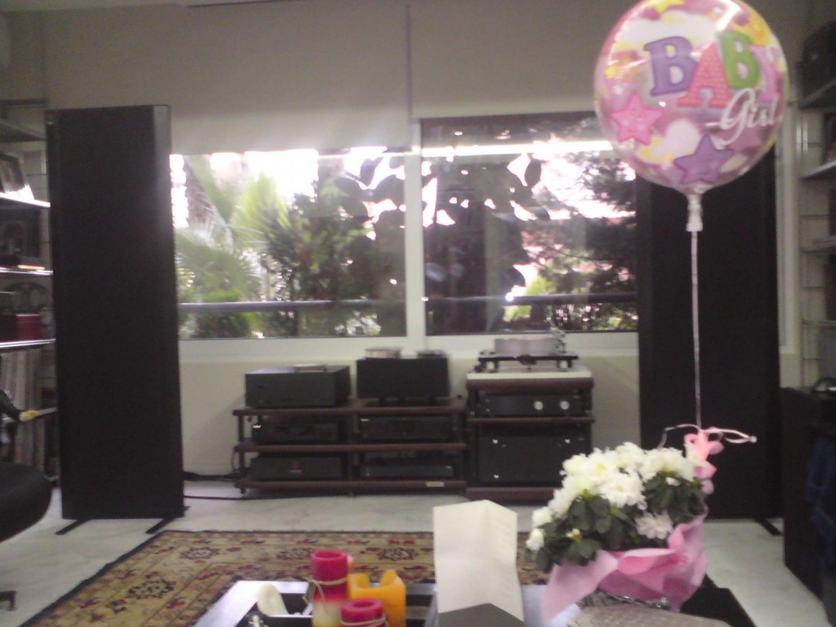

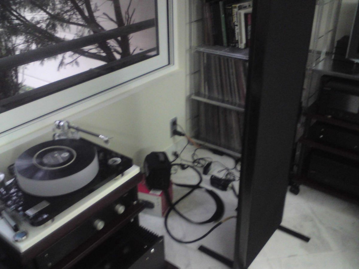

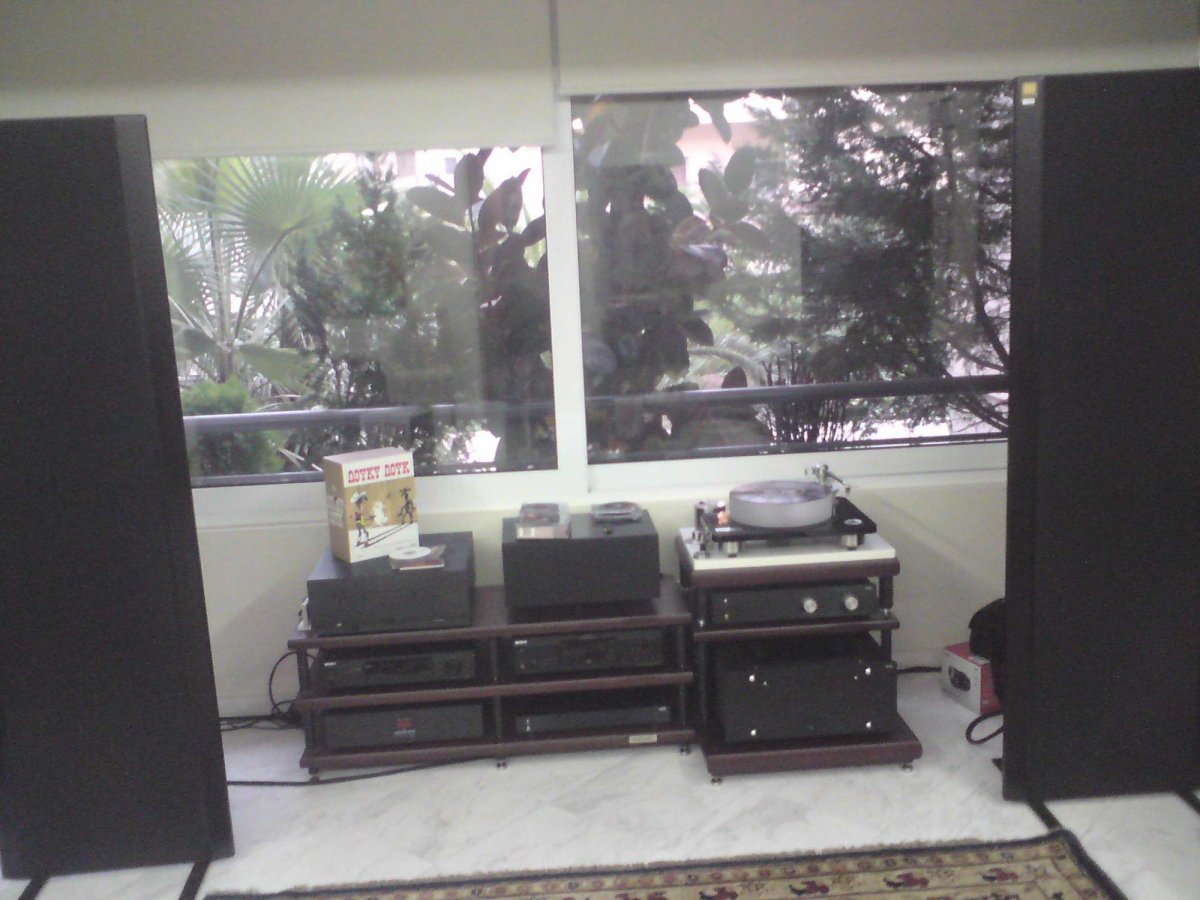

Αποφασισα πριν κανω οποιαδηποτε κινηση να ζητησω την βοηθεια των μελων, μηπως και καποιος ξερει κατι παραπανω απο εμενα.
Μετεφερα τα ηχεια (magnepan 2.7) και πισω απο αυτα υπαρχει τζαμαρια που ξεκινα περιπου 70 εκατοστα απο το εδαφος. Δεξια και αριστερα υπαρχει βιβλιοθηκη (μεταλλικη αλλα γεματη με βιβλια, δισκους). Βαζω καποιες photo απο κινητο

Πάνο, είναι πολύ παρόμοιο με το στήσιμο στο δικό μου χώρο με τα Audiostatic. Μη σου πω ότι τραβούσα και τις κουρτίνες και θαρρώ πώς έπαιζε καλύτερα.
Δεν ξέρω τώρα επειδή τα Mag έχουν πολύ ευρύτερο φάσμα συχνοτήτων αν έχεις πρόβλημα χαμηλά ή ψηλά πχ...
Το προβλημα:
Πιθανον λογω των αντανακλασεων εχω θεμα στις μεσουψηλες (επιθετικες, οι φωνες στα ψηλα τους ψιλομεταλλιζουν). Ακομα εχω χασει αρκετο απο το μπασσο που ειχα.

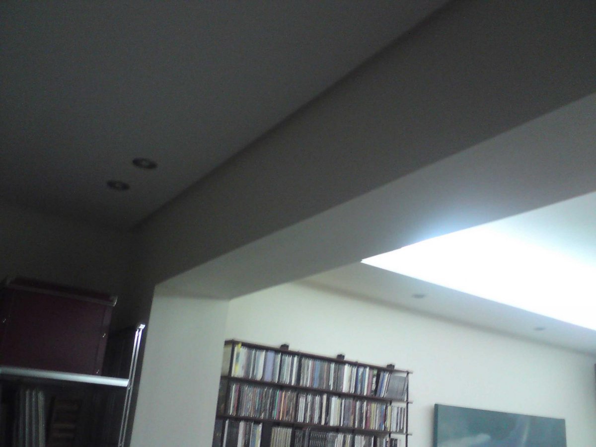

Να προσθεσω οτι υπαρχει και ενα δοκαρι 70 εκατοστα μπροστα και πανω απο τα ηχεια.
Για το δοκαρι πηρα absorbers της auralex και θα τοποθετηθουν αργοτερα. Για το μπασσο φοβαμαι οτι τα πολλα βινυλια και στις 2 γωνιες για 2 ραφια, ισως δουλευουν σαν μπασσοπαγιδες. Αυτα ειναι δευτερευοντα για την ωρα.
Το προβλημα μου ειναι τι να κανω με την τζαμαρια. Εχει μπει blackout με το σκεπτικο της συσκοτισης και λογω του πανιου δε μπορω να βαλω κουρτινα. Δεν ειμαι φιλος του βαλε βγαλε διαφορα στο τζαμι.
Ερωτηση πρωτη. Μπορω να μεταφερω το πανι λιγο πιο μπροστα και να κρεμασω βαρια βελουδινη κουρτινα. Πιστευετε οτι θα κανει κατι, γιατι δε με παιρνει τετοια φασαρια για trial and error;;; Αυτη ειναι η βασικη ερωτηση και αναλογως προχωραμε...

Παναγιώτη, στο πρώτο σπιτικό μου είχα maggies ... καταρχήν, η ύπαρξη της τζαμαρίας είναι πραγματικά 'θέμα' ...
Μία βαριά κουρτίνα ίσως απορροφήσει όλες τις πίσω υψηλές (χωρίς να κάνει το ίδιο στις χαμηλές) και τελικά να δημιουργήσει νέα προβλήματα ...
κατ' εμέ, φέρε όσο μπορείς (τουλάχιστον 40-50 πόντους) μπροστά τα ηχεία ή έστω πειραματίσου με ενδιάμεσες αποστάσεις ώστε να πετύχεις ίσως ένα καλύτερο μείγμα ακυρώσεων/ενισχύσεων και αντί για κουρτίνα σκέψου την λύση ξύλινων blinds με τα οποία θα δοκιμάζεις γωνίες ανοίγματος κατά το δοκούν, ώστε να πετύχεις και ένα σωστό χαρμάνι διαθλάσεων... έχει στο ΙΚΕΑ σε όλες τις διαστάσεις και φθηνές τιμές ...
