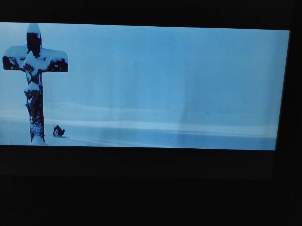

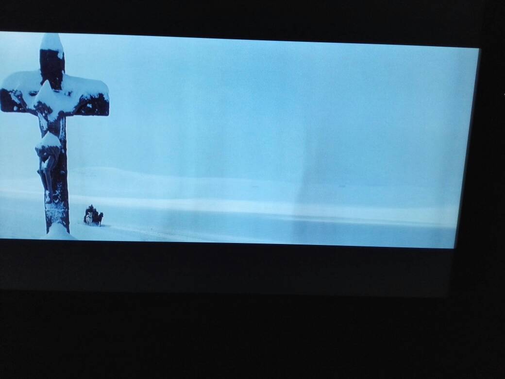

Ξεθαβω το θεμα για να ρωτησω κατι σχετικα με την τηλεοραση του θεματος. Εχει πολυ καιρο τωρα ( μπορει και κανα χρονο ) που φαινονται στο πανελ κατι σημαδια.
Βαζω δυο φωτογραφιες που επαιζε την ταινια The Hateful Eight για να καταλαβετε τι λεω:
Στην μεση και προς τα δεξια της οθονης ειναι αυτα τα μαυρα σημαδια. Ξερει κανεις τι μπορει να ειναι? Εξωτερικα δεν παιζει να ειναι βρωμια γιατι την εχω καθαρισει καποιες φορες αλλα δεν ειχα δει καμια βελτιωση.
