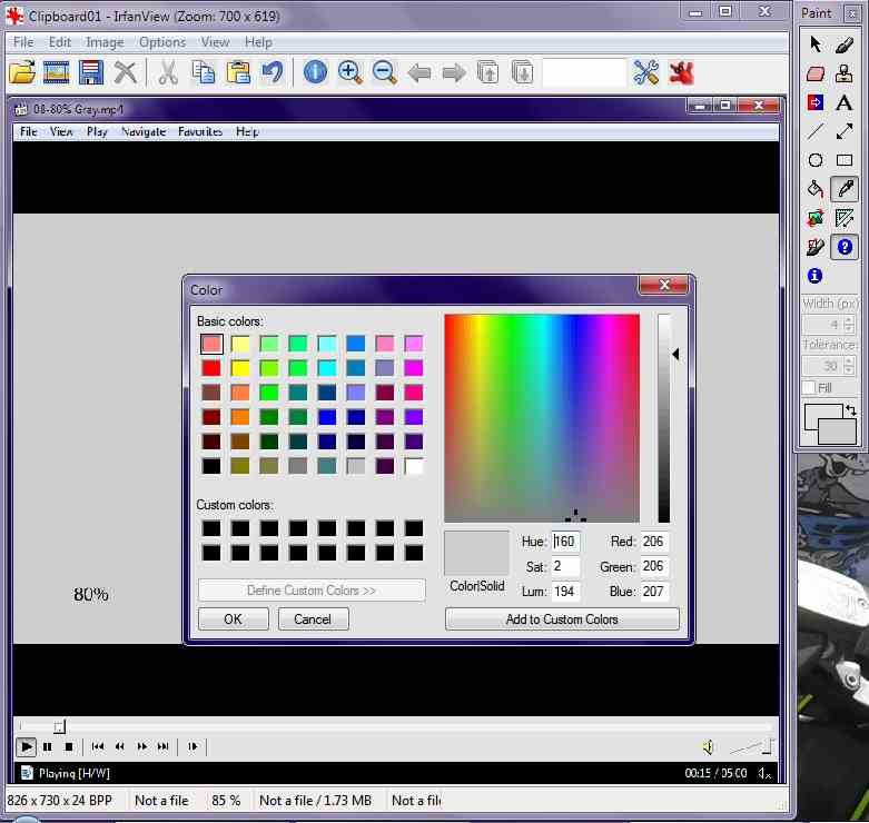

Καλημέρα Κωνσταντίνε. Κάνεις printscreen αυτό που σε ενδιαφέρει και μετά το ανοίγεις με το photoshop ή το irfanview ή οποιοδήποτε άλλο φωτογραφικό πρόγραμμα. Παίρνεις το εργαλείο color picker και μετράς το χρώμα που σε ενδιαφέρει. Το πρόγραμμα σου δίνει τις πληροφορίες. Αυτός, είναι σχετικά ένας μπακάλικος τρόπος για να δούμε αν ένα χρώμα είναι πραγματικά ουδέτερο (αυτό μας ενδιαφέρει) γιατί βασιζόμαστε στην εικόνα που έχει ανεβάσει η εταιρεία χωρίς να έχουμε μετρήσει εμείς οι ίδιοι το χρωματάκι, ωστόσο, μας δίνει μια ικανοποιητική τάξη μεγέθους.

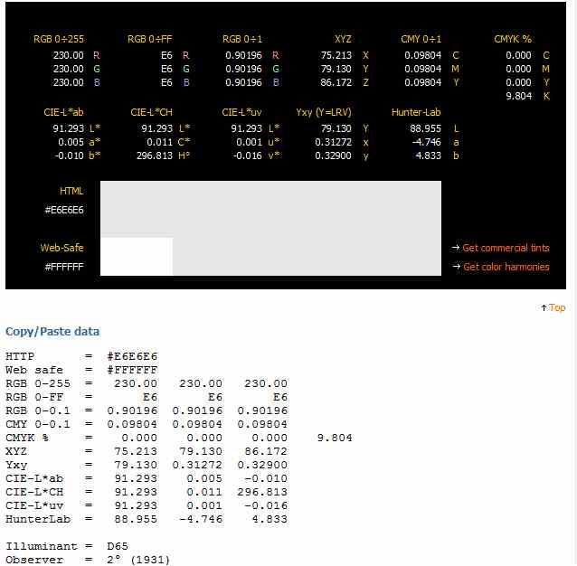

Για τις μεγάλες εταιρείες και πιο γνωστές, ένα πολύ χρήσιμο εργαλείο είναι αυτό εδώ:
www.easyrgb.com
Η απόδοση των RGB στο εν λόγω site είναι κατόπιν μετρήσεων. Άριστη δουλειά!

Κοίτα Κώστα τι πληροφορίες σου δίνει το easyrgb πάνω στο χρώμα που θέλεις...
Αυτό που μας ενδιαφέρει κυρίως είναι η ένδειξη Υ που υποδηλώνει το εγγενές κέρδος. Στο παράδειγμά σου, το κέρδος είναι 0.79 (79.130). Βάλε + και 2-3 πόντους λόγω φινιρίσματος και πας στα 0.82. Αυτό θα είναι το κέρδος της οθόνης.

Αυτό σημαίνει πως βάζοντας εγώ χρώμα από δείγμα απ την οθόνη του υπολογιστή μπορεί λόγω κακής ρύθμισης της οθόνης να μου βγάλει λάθος συμπέρασμα έτσι δεν είναι;
Όχι Κώστα. Δες εδώ:
Έκανα printscreen το 80άρι πατερνάκι του avs σε ένα λάπτοπ κουκουρούκου. Δες τις μετρήσεις RGB. Σωστές είναι.
Εχεις απόλυτο δίκιο, το δοκίμασα μόλις τώρα με το πάτερνς της κλίμακας του γκρι σε 50% φωτεινότητα και μου το έβγαλε ακριβώς!! Με αυτή την εφαρμογή.

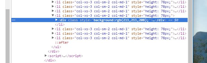

Στον Chrome κάνουμε δεξι κλικ στο τετραγωνάκι με το χρώμα... παταμε Inspect και βλέπουμε στον κώδικα το RGB ;)

Ωχ... να παραθέσω έναν λίγο πιο εύκολο τρόπο; :P

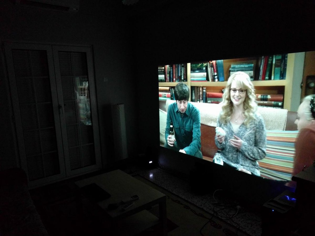

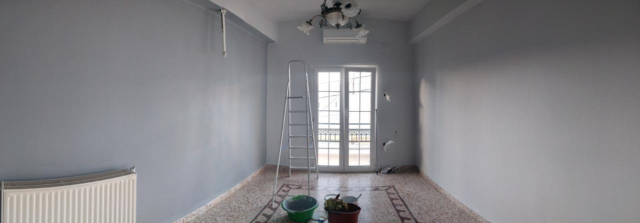

Προς το παρών δείτε τα αποτελέσματα! Ακόμα καθαρίζω / βάζω έπιπλα... βέβαια έβαλα τεστ τον προβολέα και έχω να πω ΟΤΙ ΞΕΤΡΕΛΑΘΗΚΑ!
Σύντομα φωτογραφίες με έπιπλα και προβολέα :)
Με το σταγονομετρο... μα ειλικρινα αν κοιταξεις προσεκτικα δες απο κατω τον χαμό! Έχω να φτιάξω κανάλια κτλπ, οποτε σιγα σιγά φωτογραφίες!
Τέλεια εικόνα παιδιά... μια χαρά ο τοίχος... άξιζε το τρίψιμο!
