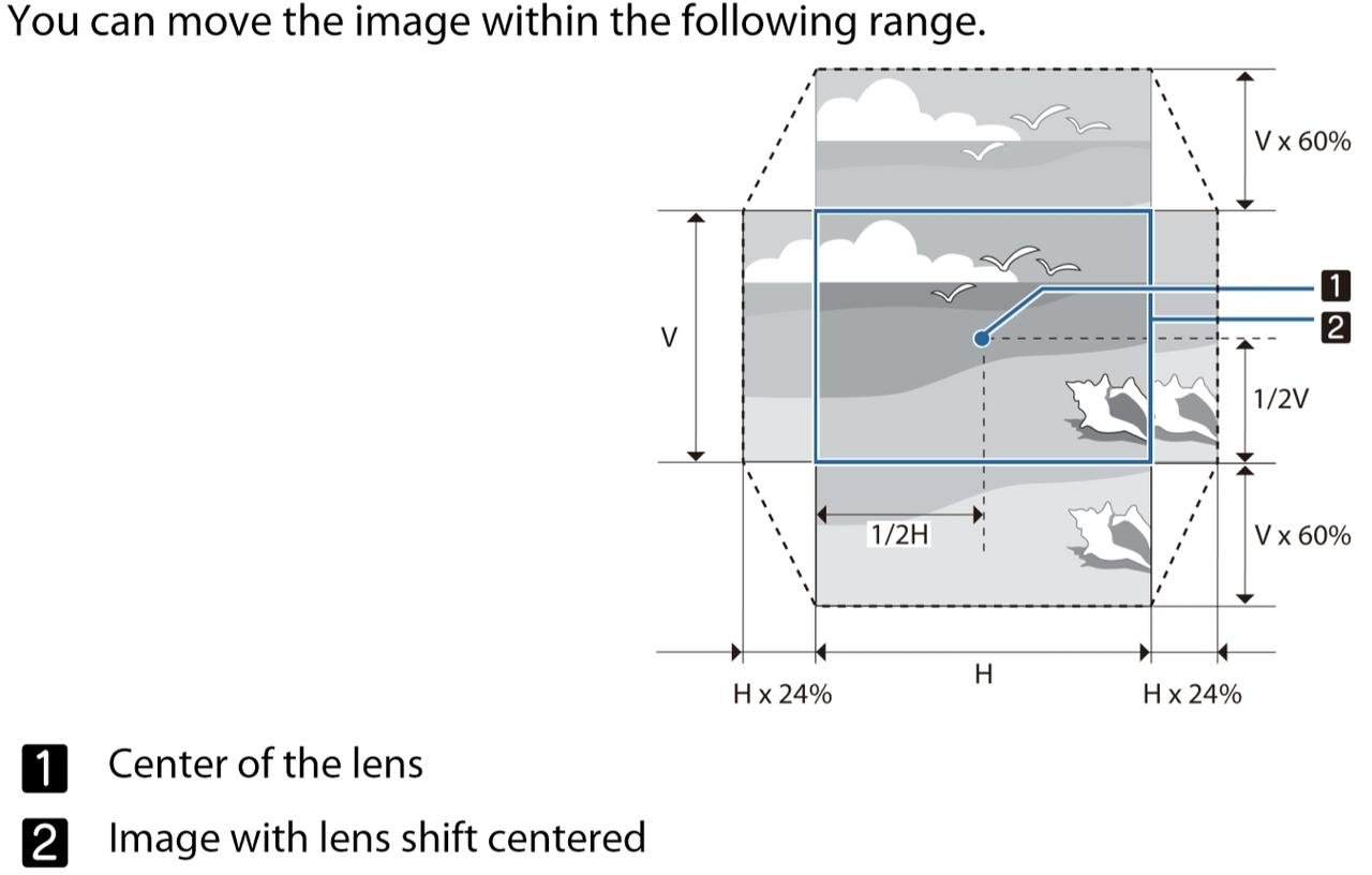

Στα user's guides που βρήκα, δεν είμαι 100% σίγουρος ότι και ο EH-TW5650 μπορεί να κάνει αυτό που ζητάω (δηλαδή όταν ταβανωθεί με το vertical lens shift να στέλνει τη δέσμη προς το ταβάνι). Παρακαλώ δείτε σελίδες 15 & 16 από το κάτωθι manual:
https://download.epson-europe.com/pub/download/6288/epson628851eu.zip
Ενώ νομίζω πως για τον EH-TW6700 είναι ξεκάθαρο ότι το κάνει. Παρακαλώ δείτε σελίδες 18 & 19 από το κάτωθι manual:
https://download.epson-europe.com/pub/download/6263/epson626336eu.zip
Ποια είναι η γνώμη σας?
Το γράφει στα specs o 6700 ακριβώς πόσο.
Μετατόπιση φακού
Χειροκίνητο - Vertical ± 60 %, horizontal ± 24 %
Ο 5650 από το άλλο θέμα δεν το κάνει.
Ευχαριστώ Λεωνίδα.
Στη σελίδα 16 του manual του 5650, στον πρώτο πίνακα, λέει κάτι για +Χ και -Χ σε εκατοστά στο vertical shifting που αυξάνονται όσο μεγαλώνουν οι ίντσες.
Αυτό δεν σημαίνει ότι στο shift πάει προς "τα πάνω" και προς "τα κάτω" από το κέντρο του φακού?
Στην ίδια σελίδα γράφει και αρνητικά μόνο νούμερα για τον 5400 που δεν έχει lens shift. Συνεπώς αν ίσχυε αυτό που λες, τότε ο 5400 θα είχε μόνο αρνητικό offset.
Βασικά δεν χρειάζεται κανένα manual, τα αναγράφουν τα specs οι κατασκευαστές σε ό,τι αφορά το συγκεκριμένο σημείο. Επίσης μπορείς να το δεις σε calculator στον net. Βρες το αντίστοιχο αμερικάνικο μοντέλο που σε ενδιαφέρει και μπες π.χ. στο projector central calculator και δες τι offset έχει ο 5650.
Πάντως αυτό που ζητάς δεν γίνεται με τον 5650. Με τον 6700 γίνεται. Παίρνεις όλο το ύψος της εικόνας και πολλαπλασιάζεις επί 0.60 (60%) και βρίσκεις πόσο πάνω ή κάτω (γιατί λέει + και - 60%) μπορείς να μετακινήσεις την εικόνα.
Απλές πράξεις είναι.

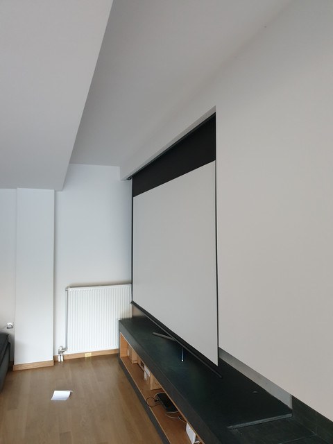

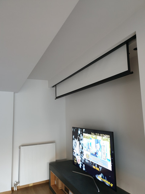

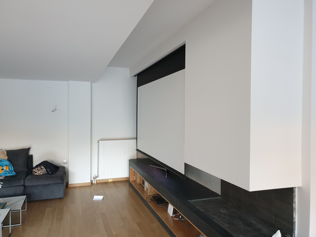

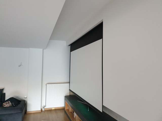

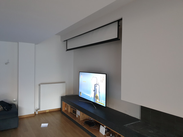

Λοιπόν,
Το ταβάνι στο "χαμηλό" σημείο όπου και θα κρεμαστεί ο προβολέας έχει ύψος 2,40 μέτρα.
Η απόσταση από πάτωμα έως και το άνω μέρος (τελείωμα) λευκού του πανιού όταν αυτό είναι κατεβασμένο είναι 2,30 μέτρα.
Δηλαδή είναι περίπου 10 εκατοστά χαμηλότερα από το ταβάνι στο οποίο θα κρεμαστεί ο προβολέας.
Η βάση οροφής του προβολέα που έχω αγοράσει παλαιότερα είναι όντως η Omnimount 3N1-PJT, η οποία και έχει ύψος 9 εκατοστά (μόνο).
Πρακτικά λοιπόν ο προβολέας θα πρέπει να μπορεί να στείλει τη δέσμη προς το ταβάνι ίσο με το μισό ύψος του "κουτιού" του (εάν υποθέσουμε πως ο φακός είναι κεντραρισμένος ως προς αυτή τη διάσταση).
Μιλάμε για μονόδρομο Epson EH-TW6700 σε τιμή κάτω από χιλιάρικο?
Οι διαστάσεις του είναι:
Πλάτος:41 cm
Ύψος:15.7 cm
Βάθος:30.4 cm
Η απόσταση του απέναντι τοίχου από το πανί είναι 4.43 μέτρα
Θα στείλω φωτογραφίες μόλις βρω τον "ΙΤ" στη δουλειά διότι τζίφος η δικές μου προσπάθειες.
