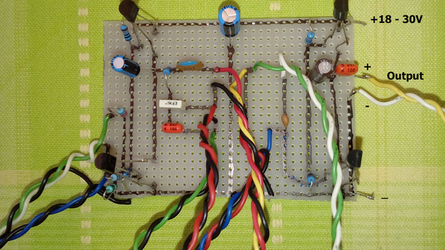

Εβγαλα τα fets μηπως και δεν εχουν καει τα γυρισα αναποδα, δεν δουλεψε. Εβαλα καινουργια, δεν δουλεψε. Για τις δοκιμες το συνδεσα με εναν μικρο solid state τελικο καθως και με το audio interface μου, τοσο στην line οσο και στην instrument εισοδο.
Το μονο που παιρνω ειναι δυνατος βομβος, δεν δουλευουν pots εντασης ουτε tone. Το εχω χιλιοτσεκαρει, εχω μαθει απ'εξω καθε συνδεση... καμμενος ηλεκτρολυτικος, καμμενη αντισταση δεν φαινεται να υπαρχει, αλλωστε τα εχω αλλαξει τοσες φορες.

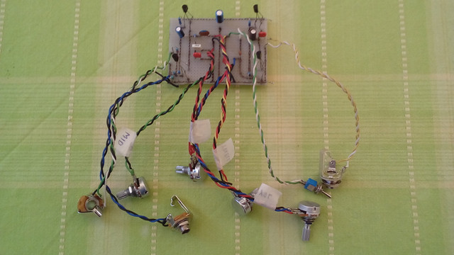

Έχεις ακολουθήσει πολύ απλωτό layout , όχι καλό για τέτοιο κύκλωμα μεγάλης ευαισθησίας.
Επίσης τα μακριά καλώδια δεν είναι καλός σύμμαχος σε βόμβους γενικά, και η όλη κατάσταση κατασκευής δικαιολογεί εν μέρει τους θορύβους που αναφέρεις.
Για αρχή πρόσθεσε στην έξοδο μετά τον πυκνωτή εξόδου C8, μία αντίσταση 10ΚΩ έως 100ΚΩ ότι έχεις , στα δύο καλώδια που οδηγούν στο βύσμα εξόδου και πες μας αν άλλαξε κάτι.

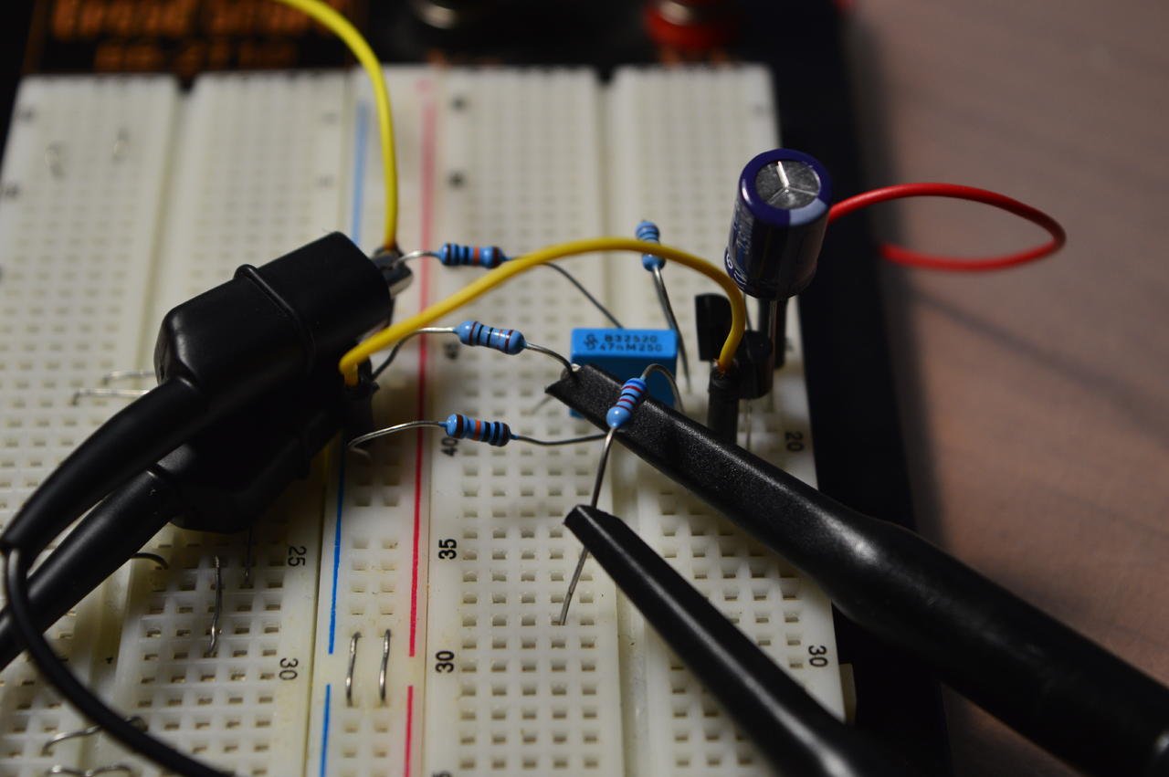

Επειδή σε βλέπω πεισμωμένο να το φτιάξεις το κύκλωμα, άσε με να το δοκιμάσω σε breadboard να δω αν δουλεύει και μετά να σου προτείνω ένα πολύ σφικτό τοπογραφικό, ώστε ν αποφύγεις τους βόμβους.
Λοιπόν το μισό κύκλωμα που έφτιαξα δουλεύει κανονικά. Σαφώς θα δουλεύει και το άλλο μισό που είναι το ίδιο. Τα φίλτρα με τα ρυθμιστικά θα δουλεύουν σίγουρα, ίσως με κάποιες μικρορυθμίσεις, άρα δουλεύει το όλο.

Ξεχασα να πω οτι στο μεταξυ μιλησα με τον σχεδιαστη του κυκλωματος, του εστειλα φωτο που μου ζητησε και μου ειπε οτι το πρωτο λαθος ειναι τα καλωδια, πρεπει να ειναι μικροτερα και κυριως να ειναι screened type (μπλενταζ?) και οτι στα ποτενσιομετρα τονου πρεπει τα αρνητικα να κολληθουν στο σασι του ποτ, και απο 'κει να επιστρεψουν στην πλακετα να γειωθουν με ενα μονο καλωδιο .
Εδω η παντηση του:
"Hello,
as I guessed early, the connections from board to potentiometers, jacks and switch are too long and, above all, not screened. You must absolutely use wires of half the lenght or less, compared to those shown in the photos and they must be of the screened type. The screen is connected to the negative ground on the board and to the case of the potentiometer on the other end. Obviously, the jacks and switch cables must be also screened.
A way to avoid the use of screening cable is to wire the potentiometers on the board, as also shown here: https://trybotics.com/project/Portable-Guitar-Preamp-87359 where a guy explains how to implement my circuit for his own montage. Please note that the cases of all potentiometers must be connected together and then wired to the negative ground in the board with a single wire.
Jacks and switch, if placed out of board, still require screened cable wiring."
Τα ποτενσιόμετρα πρέπει να κολληθούν επάνω στη πλακέτα και να μην υπάρχουν καθόλου καλώδια. Θα πρέπει να τοποθετηθούν βύσματα εισόδου, ποτενσιόμετρα τόνου και volume, διακόπτης gain, βύσμα εξόδου, σε ευθεία διάταξη, σε μια σειρά.
Όλα να βιδωθούν σε μία λωρίδα αλουμινίου που θα είναι σε ορθή γωνία με την πλακέτα των εξαρτημάτων.
