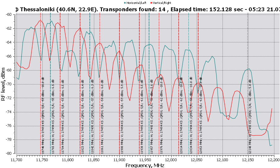

Το ίδιο στη Θεσσαλονίκη με 1,1μ πιάτο.
-10.0dB σημαίνει ανιχνεύει τη διαμόρφωση αλλά δεν κλειδώνει.
