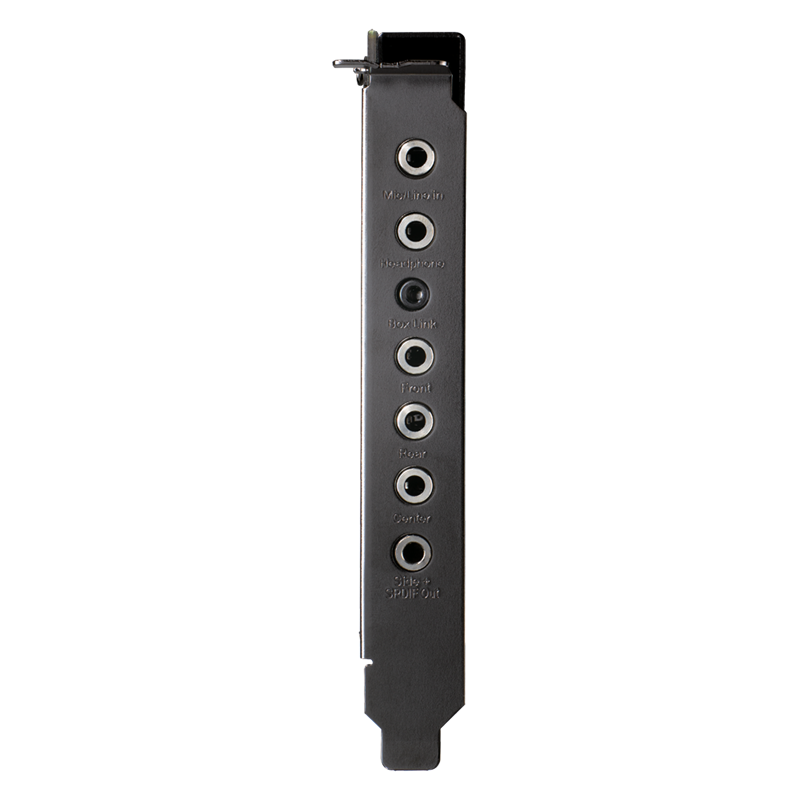

τα monitor audio θα παω να τα παρω απο το πατρικο μου σε λιγες ημερες.
σκεφτομουν να τα βαλω στο 2ο output της asus(rear)
υπαρχει μια διαχειριση μεσα απο το software της καρτας(sonic).
λες να εχουν διαφορα μεταξυ τους τα δυο ζευγαρια?

Οπωσδήποτε παίζουν διαφορετικά, δε γίνεται αλλιώς.
Δες το Sub της Presonus.
Όπως βλέπουμε έχει όλα όσα χρειάζονται. Ρυθμίσεις gain χαμηλών, Low Pass Filter, Hi-Pass Filter (HPF), αναστροφή φάσης. Άψογο!
Δηλαδή μπορείς να το ρυθμίσεις να αναλάβει αποκλειστικά την αναπαραγωγή των χαμηλών συχνοτήτων, π.χ. από τα 100 Hz και κάτω, ενώ από τη συχνότητα αυτή και πάνω θα παίζουν τα κύρια ηχεία. Τα οποία θα παίζουν πλέον πολύ πιο καθαρά από πριν καθώς θα είναι απαλλαγμένα από τις διαδρομές των χαμηλών συχνοτήτων.
Υ.Γ. Αν θέλεις να ρυθμίσεις τα M-Audio να παίζουν ως πίσω ηχεία ενός πολυκάναλου συστήματος, αυτό γίνεται, αλλά είναι κάτι εντελώς διαφορετικό.
δηλαδη δεν γινεται τα m-audio να ειναι καρφωμενα στο rear και να παιζουν 4 καναλια στερεοφωνικα οπως πχ γινεται σε εναν av ενισχυτη?
Δεν ξέρω αν γίνεται και αν το επιτρέπει η κάρτα ήχου και το software που διαθέτεις.
Αλλά και αν γίνεται, να παίζει π.χ. το πίσω αριστερό ηχείο ότι παίζει και το μπρος αριστερό (=αριστερό κανάλι δικάναλου στερεοφωνικού συστήματος) δε θα παίζουν άλλα αντ' άλλων;
Θα φθάνουν στο σημείο ακρόασης κάποια ηχητικά κύματα που αντιστοιχούν σε κάποιες συχνότητες προερχόμενα από το Α1 ηχείο και μετά από χιλιοστά του δευτερολέπτου θα καταφθάνουν στο ίδιο σημείο προερχόμενες από το Α2 ηχείο οι ίδιες συχνότητες. Τι θα συμβεί τότε; Έχουμε το φαινόμενο της συμβολής κυμάτων.
Αν φθάνουν ταυτόχρονα τα ηχητικά κύματα προερχόμενα από το Α1 με εκείνα του Α2 θα προστεθούν και θα ενισχυθούν οι αντίστοιχες συχνότητες, οπότε θα έχουμε αφύσικο χρωματισμό του ήχου.
Αν φθάνουν με διαφορά χρόνου (διαφορά φάσης) μπορεί να ακυρώσει το ένα κύμα το άλλο και οι συγκεκριμένες συχνότητες να μην ακούγονται ή να ακούγονται με μικρότερη ένταση από το κανονικό. Σε κάθε περίπτωση έχουμε αλλοίωση του ηχητικού περιεχομένου.
Οι AV ενισχυτές που αναφέρεις κάνουν αφενός κατανομή του ηχητικού περιεχομένου μεταξύ των ηχείων, αφετέρου ρυθμίζουν και το χρόνο, ώστε να αποφεύγονται τέτοια φαινόμενα.
