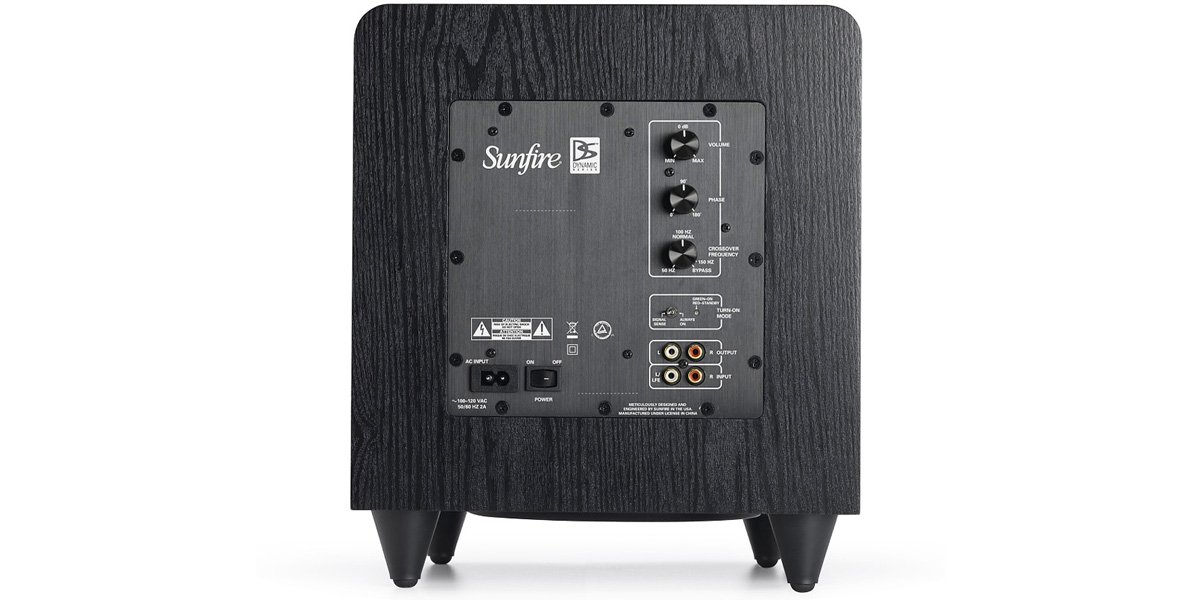

ηρθε,στηθηκε,στρωνεται..
καταρχην καλωδιο μου προτεινε το παληκαρι αυτο http://www.odes.gr/shop/kalodia/kal...akustik-0030823-star-audio-y-sub-3m-timi.html
η διαφορα τιμης ηταν μικρη και λεω οκ..
μου ειπαν οτι καλο θα ηταν να παιξει καμια 50αρια ωρες προτου μπει στο καλιμπραρισμα του ενισχυτη.δεκτο..
το εχω βαλει τωρα και παιζει χαμηλα.ενταση λιγο πιο πανω απο την μεση.στο καλιμπραρισμα θα παει ακριβως στην μεση.
το phase στην μεση το crossover στην μεση.εδω βεβαια εχω την εντυπωση οτι θα πρεπει να το παω Bypass.
ετσι παντως οπως ειναι τωρα,το ακουω και βαραει με το παραμικρο.δειχνει οτι εχει γκαζια και δυναμη.βλεπω τους απο πανω σε καμια ταινια να χοροπηδανε..
την γνωμη σας για τις ρυθμισεις θα ηθελα..
To volume εκεί που σου κάθεται, το phase στο 0. Αφού γίνει το καλιμπράρισμα και δεις ότι δεν σ' αρέσει εκεί παίζεις με την φάση. Το crossover τέρμα (bypass) και το κόβεις από τον avr. Το ρυθμιστικό στο sub είναι για κανα δικάναλο που δεν έχει τέτοια δυνατότητα κροσαρίσματος

επαιξε καμια 50αρια ωρες και ξεκινησα το YPAO για νεα ρυθμιση μαζι με το sub.
το YPAO το εβαλα στο μανιουαλ και του τσιμπησα και ενα db παραπανω απο οτι ειχε κανει μονο του την ρυθμιση.
απ`οσο ειδα το crossover το ξεκιναει απο τους 31,25 και το παει μεχρι τους 250 κυκλους.
τα μπροστινα τα δουλευει απο του 62,5 κυκλους και πανω.
αρχικα το δοκιμασα στην μουσικη.
βγαινει αρκετα επανω και θελει ενα τριμαρισμα στο μειον 3 περιπου.εκει το ακου πολυ πιο σωστα.
το εβαλα για τσεκαρισμα με καποιες ταινιες.
εδω σαν να το χανω.σε πολυ χαμηλα βυθισματα γινεται αισθητο ακομα και σε χαμηλες εντασεις.
σαν να μου λειπει ομως καποια ενδιαμεση συχνοτητα να πω?
θα ηθελα να το ακου συχνοτερα.οχι μονο στα βυθισματα αλλα και σε υψηλοτερη συχνοτητα.
στην κλασικη αρχικη σκηνη π.χ του save private ryan,οπου γινεται χαμος απο σφαιρες και βομβες δεν το νοιωθω οπως θα ηθελα.
δεν του πειραξα την ενταση(ειναι στην μεση)και τα ρυθμιστικα ειναι Phase 0 και crossover στο bypass.
να αλλαξω κατι?
Ποιά ηχεία έχεις και που τα κόβεις; Ρύθμισε τον ενισχυτή ώστε τις συχνότητες από 80hz και κάτω να τις στέλνει στο sub
dali zensor 5.
το YPAO τα εχει απο τους 62,5 κυκλους και πανω.αρα καλα τα εχει(?)
Για κάνε μια δοκιμή και βάλτα στα 80hz. Και δήλωσέ τα σαν small όλα. Επίσης για το sub αν έχει τέτοια ρύθμιση ο ενισχυτής σου βάλτο lfe+main
θα το δοκιμασω το απογευμα και θα σου πω ακριβως τις ρυθμισεις που εχει.
εαν αφαιρεσω τις χαμηλες απο τα κυρια ή τα δηλωσω σαν small,θα ισχυει και οταν Βγαζω off το sub?
γιατι δεν θελω να ακουω ολες τις ωρες με sub.
Aν εννοείς για μουσική όταν το έχεις στο direct τα ηχεία παίζουν full range. Για ταινίες αν δεν θες να συμμετέχει το sub βάζεις από το μενού του ενισχυτή στο off (για το sub) και αυτομάτως τα ηχεία παίζουν όλες τις συχνότητες
σωστο...
lfe+main δεν θυμαμαι να εχει.προφανως κατι αντιστοιχο θα εχει μεσα στο μενου.θα στα πω το βραδυ.
ευχαριστω
δηλωσα small ολα τα ηχεια και 80 κυκλους.
το sub ως ειχε στου 32,5 κυκλους.
πολυ καλυτερα-το sub βρυχαται και εγινε σαφως πιο αισθητο στον χωρο.
θα το σκαλισω βεβαια και στην πορεια αλλα γενικα εδεσε καλυτερα.
να σαι καλα Γιωργο.
lfe+main δεν βρηκα.
εχει μια καρτελα με αλλα παρομοια.το εχω αφησει στο Basic.

To 32.5 που λες δεν το κατάλαβα. Σε λάθος μενού είσαι. Δεν έχει για το sub ξεχωριστό;
Ψάξε για LFE/Bass output και βάλτο στο SWFR
Ρίξε ένα μάτι εδώ και κάνε δοκιμές. Δυστυχώς δεν είχα ποτέ ενισχυτή yamaha :ears:
