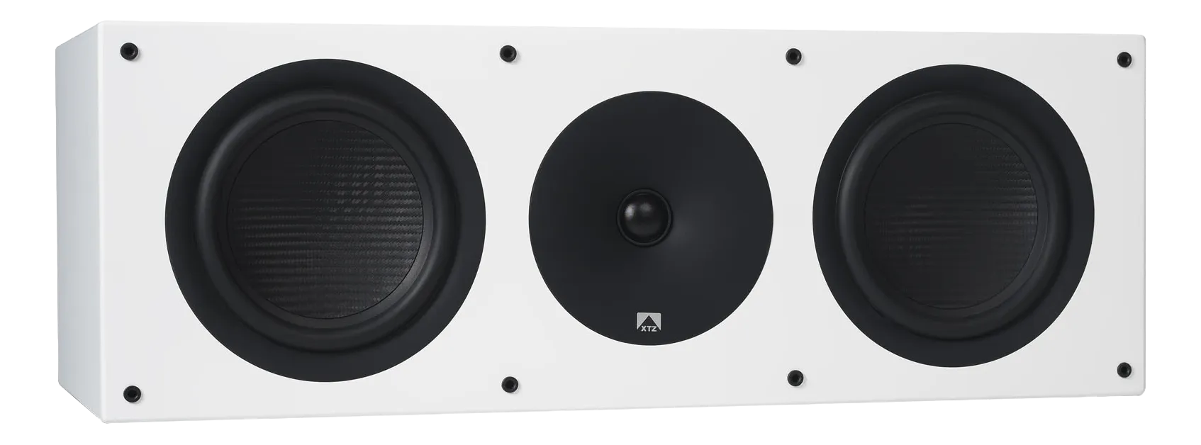

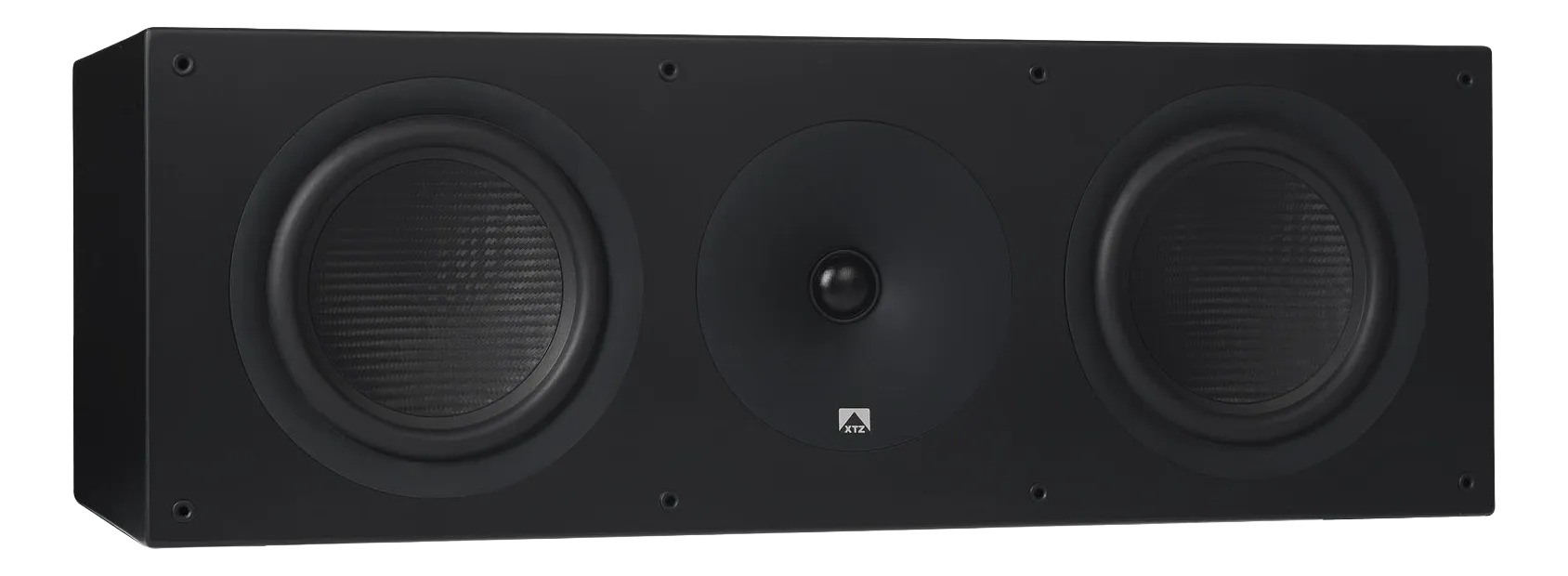

Καλημέρα! Μιας και ανέβασες το μπάτζετ στα 800 ευρώ, μια πρόταση απ' τη δική μου πλευρά θα ήταν να ρίξεις μια ματιά και σε αυτή την τριαδα:
Η συγκεκριμένη εταιρεία είναι direct to consumer, οπότε δεν συμπεριλαμβάνεται στην αλυσίδα το κέρδος του dealer και του εμπόρου , που μπορεί να ανέβαζαν την τιμή.
Επίσης σε μικρό κόστος παίρνεις Τουίτερ με waveguide, που δίνει πολλά πλεονεκτήματα ως προς τον έλεγχο της διασποράς του ηχείου.
Τέλος, είναι κατά τη γνώμη μου αρκετά καλαίσθητα σε σχέση με άλλες προτάσεις σε αυτή την κατηγορία τιμής.
Σου παραθέτω κ μερικά reviews για να έχεις καλύτερη εικόνα :
(Η μικρότερη σειρά)

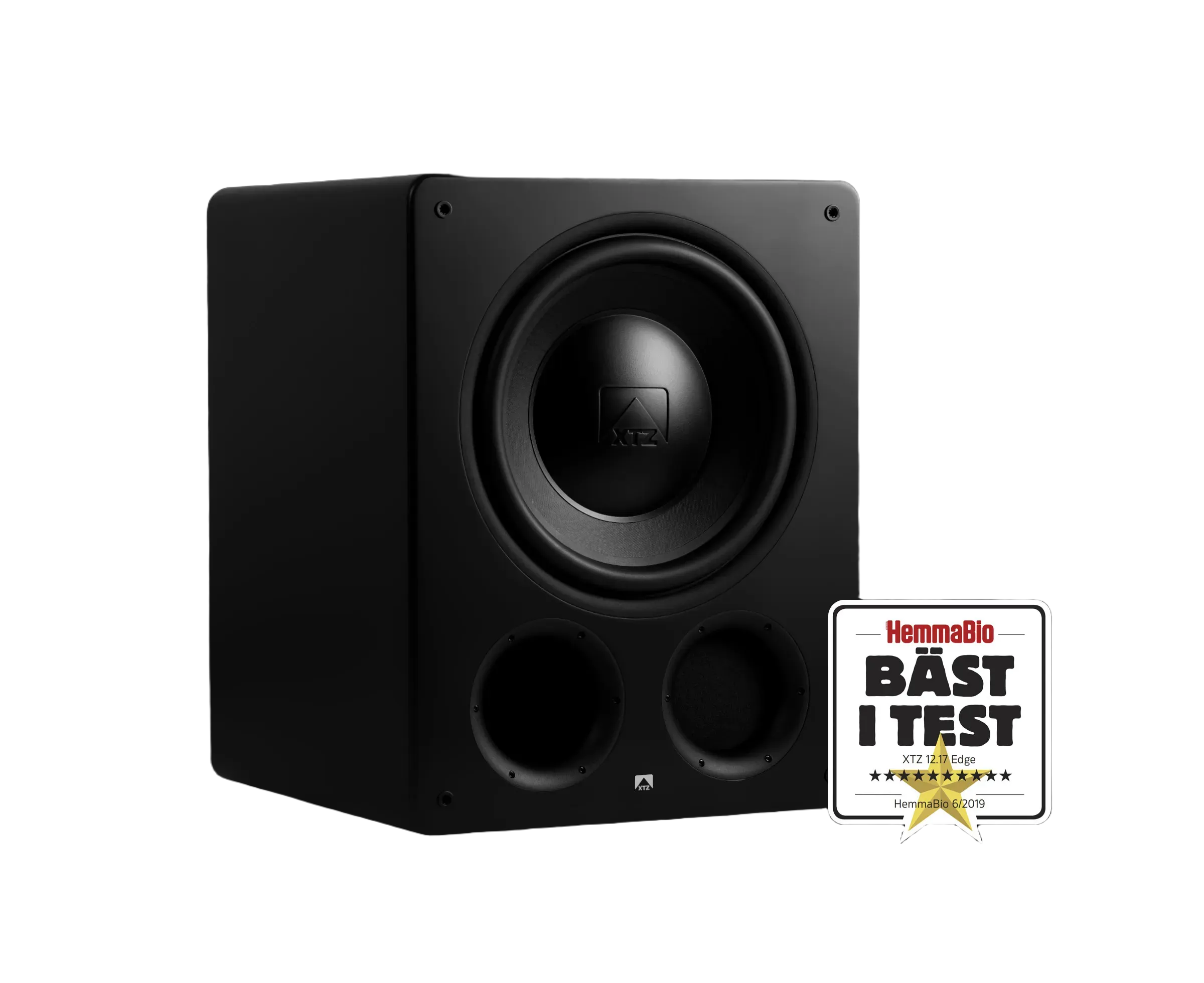

Ps: Αν κατευθύνθεις προς τα εκεί ρίξε μια ματιά κ στο ομοσταυλο sub της φίρμας για το μέλλον , μιας και επίσης είναι εξαιρετικό για τα χρήματα του.
Καλές αγορές!
