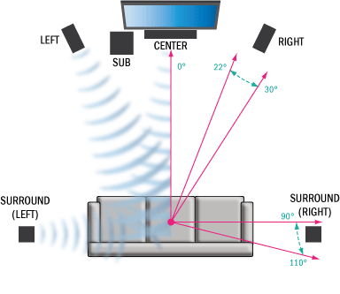

Επειδη τα πισω ηχεια θα ειναι κολλητα στον καναπε αντε στην καλυτερη να τα βαλω απο πισω τι ακριβως επιπτωση θα εχει στον ηχο με τα μπροστα + sub να ειναι στα 3 μετρα και τα πισω στα 20cm-30cm?...
Δεν θα έχεις κανένα απολύτως πρόβλημα. Θα βάλεις τα surround εκατέρωθεν της θέσης ακρόασης. Ιδανικό θα ήταν αν μπορούσες να τραβήξεις λίγο μπροστά τον καναπέ ώστε να σχηματίζεται γωνία 110 - 120 μοιρών, όπως παρακάτω:
Σε ευχαριστω πολυ πιο ακριβης απαντηση δεν γινοταν να δωθει. :a0210:
