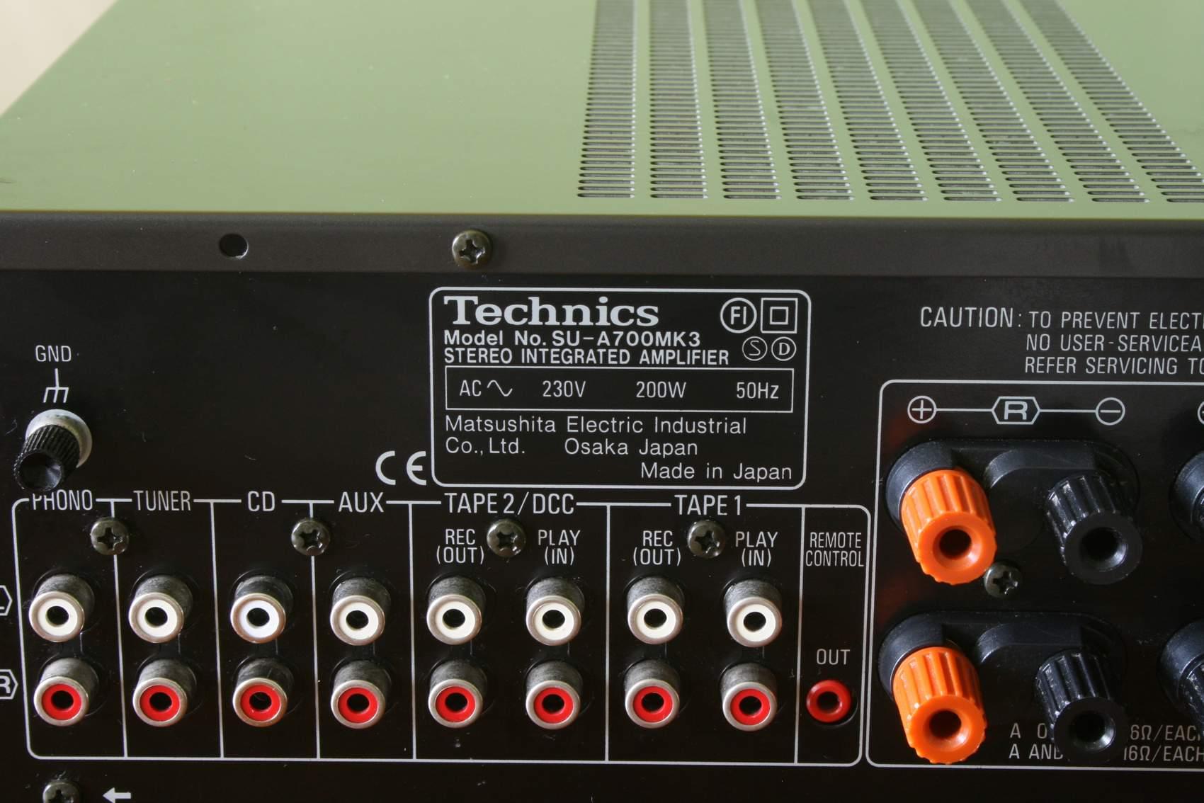

5. υπαρχει ένα παλιός ενισχυτής technics A700 MK3, μπορεί να
αξιοποιηθεί κάπως; (είμαι άσχετος το κομμάτι εικόνας/ήχου).
