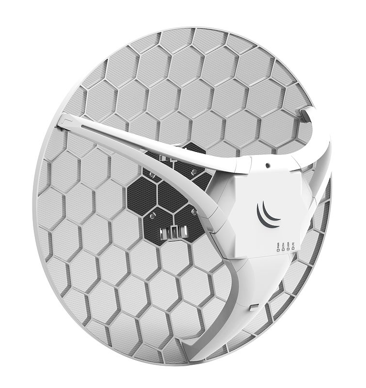

για δες εδω, εξωτερική κεραια με ενσωματωμένο ρουτερ
και με 1000άρι ethernet: https://www.hellasdigital.gr/networ...56mb-2g-3g-4g-lte18-1xgigabit-1xmicro-sim-l3/

Ήμουν ανάμεσα στην εξωτερική κεραία και στο chateau που πήρα.
Αποφάσισα να πάρω το εσωτερικό για την ευκολία που θα μπορείς να αλλάζεις κάρτες sim.
Αν βάλεις την κεραία σε ιστό ή κάπου στερεωμένη θα το σκεφτείς διπλά ή τριπλά να αλλάξεις κάρτα / εταιρία / νούμερο.
Βέβαια διάβασα πως το μοντεμ της κεραίας δεν είναι τόσο καλό όσο το mikrotik chateau lte12.
