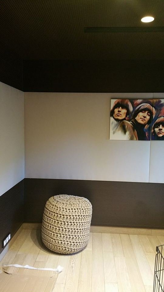

Γνωστός έχει ενα χώρο που θα χρησιμοποιηθεί αποκλειστικά για Home Cinema.Οι διαστάσεις του είναι 4χ5 μέτρα και στην παρούσα φάση έχει μόνο το χώρο (μαύρο ταβάνι).Για μια ιδέα, είναι κάπως έτσι.

Οθόνη ίσως μπορεί να βάψει στον τοίχο με μόνο κόστος τις μπογιές, ίσως του χρειάζεται πτυσόμενη όπως του Άγγλου με 200Ε κόστος ή ίσως και σταθερή. Απο την φωτογραφία που έβαλες δεν μπορώ να καταλάβω. Ίσως μια κάτοψη με πόρτες και παράθυρα να βοηθούσε.
Ξεχασα να πω οτι τον θέλει αποκλειστικά για ταινίες, υπάρχει και συσκότιση και μαύρο ταβάνι και ηχομόνωση στο χώρο και θέλει προβόλι.Για HTPC δεν τον κόβω.Ουτως η άλλως δεν ενδιαφέρεται ιδιαίτερα για μουσική, οπότε με ενα blueray κι ενα media player νομίζω οτι καλύπτεται απο πηγές.
