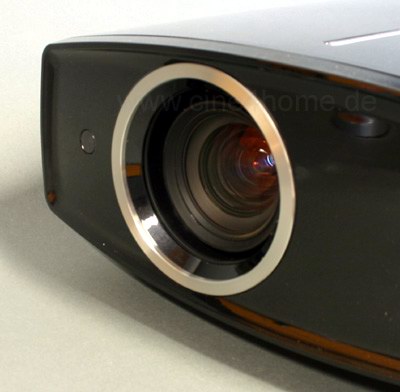

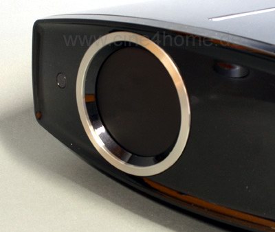

O φακος με και χωρις το ηλεκτρικα μετακινουμενο κλειστρο (για προστασια απο σκονη):

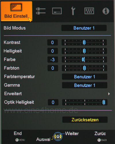

Νεο Μενου:

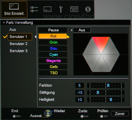

Ενσωμάτωση Color Management System:

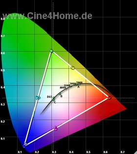

To out-of-the-box χρωματικο του τριγωνο:

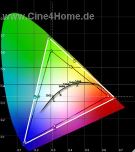

..και μετα απο την ρυθμιση με το CMS:

Με μία πολύ γρήγορη ματιά (προκαταλαμβάνω πιθανή πατάτα :p) βλέπω ότι το ζουμί (για κάποιον που για Χ λόγους δεν τον ενδιαφέρει το CMS στον προβολέα) βρίσκεται μόνο στο αν θέλει να παίξει κάποιος με την ίριδα / φωτεινότητα (η οποία στους παλιούς δεν ήταν η υψηλότερη και η οποία δεν πρόσεξα και αν είναι τραγικά ανεβασμένη πλέον).
Το θέμα της σύγκλισης με lens shift αναφέρεται σαφώς για τους παλιούς αλλά (τουλάχιστον στην Αγγλική μετάφραση) δεν ξεκαθαρίζεται απόλυτα ότι δεν υφίσταται πλέον – σε αντίθεση με τα άλλα ʽ-ʽ των παλιών.
Όπως προβλεπόταν δλδ και από τα specs, τα ʽνέαʼ οπτικά δεν φαίνεται να κάνουν καμία τρελή διαφορά και ίσως ο λόγος που κάποιος θα πάει από τα παλιά στα νέα μοντέλα (ειδικά από τον 100) να είναι μόνο η επιθυμία μεγαλύτερης (πόσο όμως; ) φωτεινότητας.
