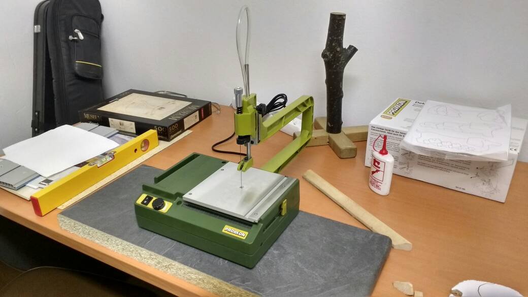

Μία σύντομη παρουσίαση-γνωριμια με την επιτραπέζια σεγα ds 230/e της οποίας έγινα κάτοχος σήμερα...
Πρόκειται για πολύ συμμαζεμένη και απλή κατασκευή. Τα υλικά της είναι αρκετά καλής ποιότητας και τα παρελκόμενα που τη συνοδεύουν επίσης. Από αυτή την άποψη θεωρώ ότι ανταποκρίνεται πλήρως στα περίπου 150 που την πουλάνε τα περισσότερα καταστήματα.
Ή συναρμολόγηση είναι αρκετά απλή, το μόνο έξτρα εργαλείο που θα χρειαστεί είναι ένα αρκετά μακρύ κατσαβίδι είτε ίσιο είτε απλός σταυρός για να βιδωθούν οι δυο βίδες που πιάνουν το αλουμινένιο πέταλο στο σώμα του εργαλείου. Για τα υπόλοιπα έχει κλειδιά allen που το συνοδεύουν. Ή συναρμολόγηση είναι πανευκολο, όπως επίσης αρκετά εύκολο είναι και το πέρασμα της λάμας (ακεφαλες μόνο) το οποίο φοβόμουν.
Το μόνο πρόβλημα που αντιμετώπισα ήταν ή μηδενική λίπανση του άνω εμβόλου και ελατηρίου που στηρίζει τη λάμα και ταυτόχρονα λειτουργεί ως τρόμπα αερα. Δεν είχε ίχνος λαδιού και το εξάρτημα ήταν σχεδόν κολλημένο, οπότε το εργαλείο δεν μπορούσε να λειτουργήσει. Ευτυχώς έχω λίγο λάδι ραπτομηχανής στο σπίτι, οπότε με λίγες σταγόνες και κούνημα με το χέρι φαίνεται ότι το πρόβλημα λύθηκε χωρίς παρατράγουδα. Όφειλε πάντως να είναι λαδωμενο ή γρασαρισμενο. Εδώ ρίχνω κάρτα στην proxxon.
Κατά τ'αλλα το εργαλείο είναι άψογο και φαίνεται πως κάνει ότι υπόσχεται.

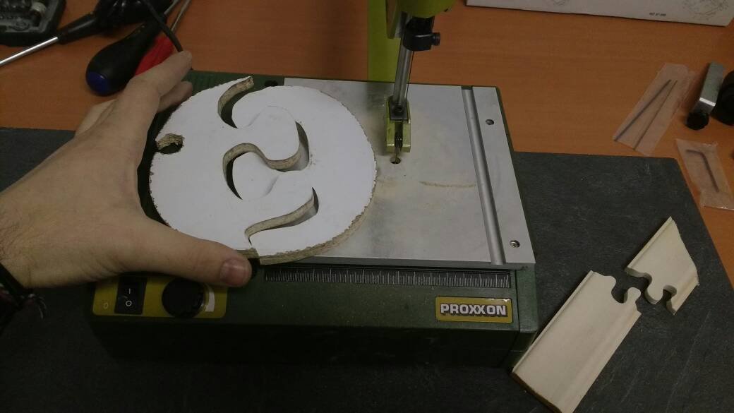

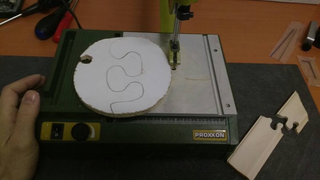

Το βίδωσα (όπως λένε και οι οδηγίες) πάνω σε ένα βαρύ ρεταλι από πάγκο κουζίνας που είχα περισσευάμενο, μιας και είναι πισωβαρο και έχει τάση για σουζα και φυγή. Με το βιδωμα στον πάγκο σταθεροποιήθηκε άψογα.
Όσον αφορά τις κοπές, έκανα τρεις δοκιμές μία πάνω σε ένα λεπτό μασιφ ξυλάκι από διακοσμητικό κασώματος παραθύρου, ένα 8mm νοβοπάν και ένα πηχακι περίπου 2χ2. Στα δύο πρώτα δοκίμασα καμπύλες, ενώ στο τρίτο κοπή 45° με το βοήθεια του αντίστοιχου οδηγού. Στα δυο πρώτα τα πήγε μία χαρά, με λίγο ζορι μονο σε κάποια σημεία στο νοβοπάν. Στο τρίτο ζορίστηκε περισσότερο αλλά με πολλή υπομονή έβγαλε σωστή και πεντακάθαρη κοπή. Σκόνη λίγη σχετικά, την μαζεύει κάνεις εύκολα με μία σκούπα, ειδικά αν κατά τη διάρκεια της κοπής την έχει βάλει στην αντίστοιχη εξαγωγή στο πίσω μέρος του εργαλείου.
Από την πρώτη επαφή έχω μείνει συνολικά πολύ ευχαριστημένος. Περισσότερα εν καιρώ που θα το έχω δουλέψει.

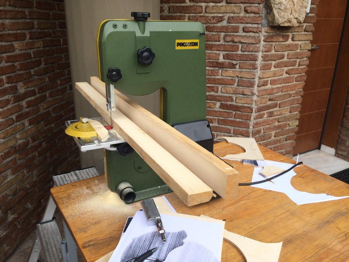

Σήμερα, εκει που δούλευα με 8-αράκι κόντρα πλακέ στην κορδελίτσα της Proxxon ήρθε ο φίλος μου και μου λέει:
- Γίνεται να σκίσουμε αυτό το καδρονάκι στα δύο;
- Φέρτο, θα ζοριστή λιγάκι η μικρή αλλά ελπίζω να τα καταφέρει.
Λοιπόν, το "έσκισε" κυριολεκτικά.
Μπορεί να είναι μικρή στο μάτι αλλά είναι ωραίο μηχανάκι τελικά.:a0210:
πω πω φιλε τι ποσταρες, δυναμη το εργαλειακι .....η καλυτερη διαφημιση για την proxxon!!
Eιναι και το μοτερ ισχυρο για τα κυβικα του, αλλα αν οι κορδελες τις proxxon δεν ηταν κορυφαιας ποιοτητος αμφιβαλλω αν θα μπορουσε να ολοκληρωσει αυτη την κοπη!
Τι υψος ειχε το καδρονακι? ~8 εκατοστα το κοβω. Πευκο?
