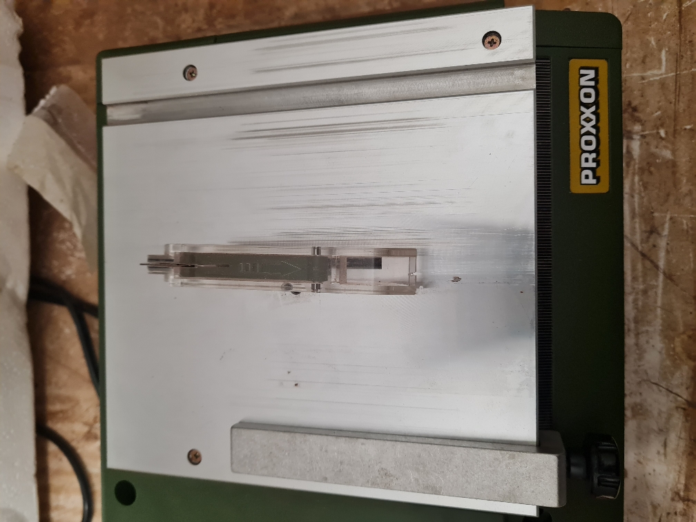

Να ξεθάψω λίγο το θέμα.
Μου έστειλε δώρο ένας φίλος το μικρό παγκοπριονακι. Άλλα περίμενα να στείλει και όταν είδα το κιβώτιο τρόμαξα.
Δεν το είχε καιρό αλλα δεν τον βόλεψε. Πήρε το FET . Μου λέει κάνε το ότι θες.
Ούτε εγώ ξέρω τι να το κάνω...
Οργανοποιος και αυτός ερασιτέχνης.
Του έχει βάλει έναν πιο χοντρό δίσκο επάνω.
Λίγο που έκανα μια κοπή ινδικο παλισανδρο πάχους 4 μμ ψιλοζοριστηκε αλλά έκανε καθαρή κοπή και ισόπαχη.
Κάποιος κάτοχος να με ενημερώσει για τις δυνατότητες κοπής του και την χρήση που του κάνει;

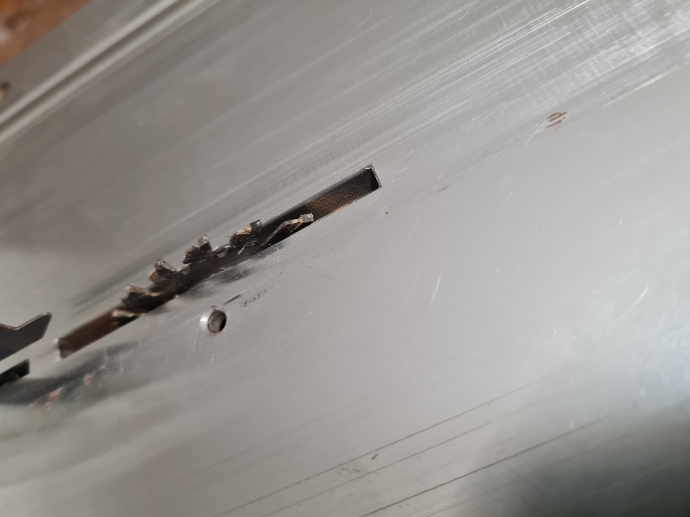

Εκεί στα αριστερά στο κενό είχε κάποιο εξάρτημα;
To μικροτερο λειτουργικο παγκοπριονακι που υπαρχει!!
Οχι, δεν ειχε κατι στα αριστερα. Πισω ειχε εναν κοντο λαστιχενιο ανταπτορα για σκουπα. Aν θες σου στελλω ενα, με μποξνάου, δωρεαν :)
Ειναι αμιγως εργαλειο μοντελισμου, τουτ' εστιν κοβει εως 3 μαξ 4μμ σκληρο ξυλο (οξια, δρυς, καποια κ/π) και μεχρι 6- μαξ, 8μμ μαλακα ξυλα.
Ομως αν το ζορισεις, κοβοντας περισσοτερο απο οσο αντεχει (ανεξαρτητως παχους ξυλου) , το μοτερακι του θα καει, ας ειναι ποιοτικοτατο.
Εγω το ειχα αποκλειστικα για εως 3μμ σκληρα ξυλα και εως 8μμ πευκο, με τον μεγαλο δισκο τον λεπτο που βλεπω οτι εχεις και εσυ.
Εφτιαχνα σουβερ παλετες και παρομοιες λεπτοκατασκευες και διαμορφωνα φυλλα/τεμαχια ξυλου σε μικροτερα. Ευκολες ασφαλεις κοπες.
Πριν κανα χρονο εκαψα το μοτερακι του κοβοντας συνεχως πευκακι 8μμ, το παρακανα, εγω φταιω. Συνεχιζω με το μεγαλυτερο, το Proxxon FET.
Παντως ηταν παναλαφρο, ευχρηστο και φιλικο στον χρηστη. Αν ομως δεν εχεις συγκεκριμενη χρηση για δαυτο (λεπτα ξυλα), βαλτο σε αγγελια.

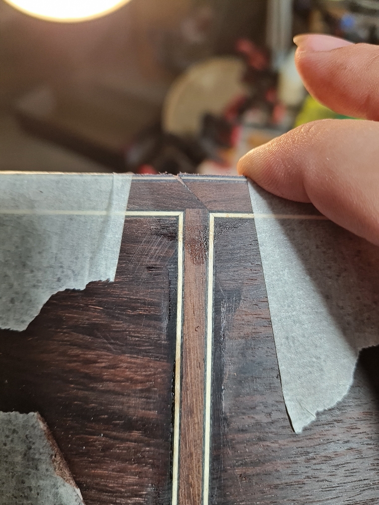

Έτσι πως το περιγράφεις μόνο για να κόβω φιλέτα για την κιθάρα από ινδικό με πάχος 2.5μμ και τα φάλτσα στις ενώσεις.
Θα το δοκιμάσω για αυτή τη χρήση αν κάνει αλλιώς θα το βάλω αγγελία.

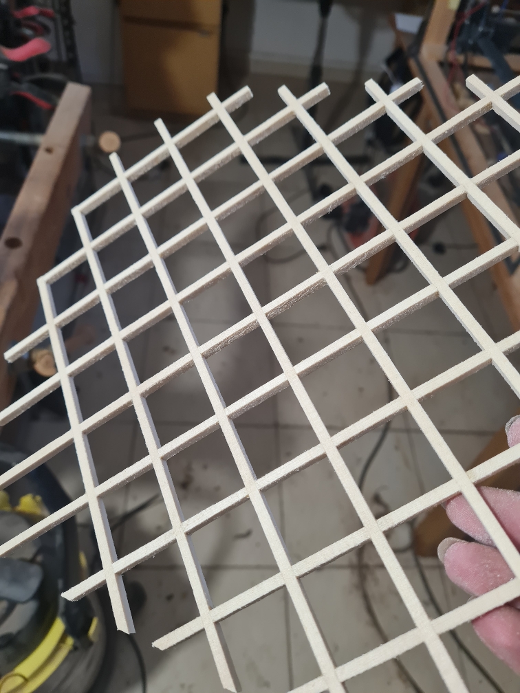

Αν είχε δίσκο 3.2μμ θα έκανα πατέντα να φτιάχνω το πλέγμα για τις κιθάρες μου. Αλλά...
Πάντως το βρήκα αρκετά αδύναμο. Έχω δει κινέζικα πιο δυνατά.
Αυτό το πλέγμα τι πάχος έχει;
Γιατί μου φαίνεται ιδανικό για το laser.
Δεν ειναι το πάχος το θέμα.
Το πάχος το ξεκινάω από 6μμ και το σβήνω μετά στο 0.
Ειναι ότι έχει πλάτος 3.2 μμ και εγκοπές 3.2μμ που φωλιάζουν το ένα μέσα στο άλλο.
Δεν ειναι μονοκόμματο και του ανοίγω τρύπες. Ειναι ξυλάκια από ισοβενο ελατο. Ενα μονοκόμματο κομμάτι του κάνω χαρακιές στο παγκοπριονο μέχρι την μέση του πάχους του με οδηγό για να έχουν ιση απόσταση και μετά το κόβω σε ξυλάκια στην κορδέλα σε πλάτος 3.2 , όσο ειναι το πλάτος του δίσκου μου και η χαρακιά που άφησε.
Αν μου έκανε αυτή τη δουλειά θα με γλύτωνε από το βάλε βγάλε δίσκους στο μεγάλο παγκοπριονο .
