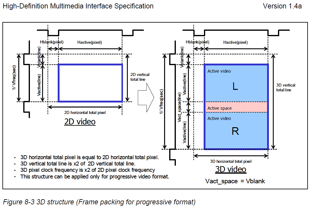

For the record, όπως είχα πει χτες, ορίστε τι λέει το official HDMI 1.4 spec για το frame packing (for progressive signals), το οποίο θεωρείται η καλύτερη μέθοδος να στείλεις σήμα 3D, και δεν υποστηρίζεται και ούτε πρόκειται να υποστηριχθεί από την παιχνιδομηχανή:

Για να το λήξουμε λοιπόν, το σημερινό μου search απέδωσε καλύτερα αποτελέσματα, τα οποία ευτυχώς ξεφεύγουν από blogs και μαρκετίστικες αναρτήσεις.
Το PS3 μέσω firmware update όντως θα υποστηρίζει κανονικό frame packing, παρότι έχει θύρα HDMI 1.3.
Αυτό οφείλεται στο ότι είναι σχεδιασμένο from the ground up με τις μελλοντικές αναβαθμίσεις κατά νου. Μιας και (όσο αφορά το 3D) η διαφορά μεταξύ 1.3 και 1.4 είναι μόνο το πως χειρίζεται κάποια metadata, οι αλλαγές αυτές στο PS3 (και κατά πάσα πιθανότητα μόνο σε αυτό..) μπορούν να γίνουν μέσω firmware.
There you have it. :smile:

Για να καταλάβεις τι λέω , όταν η panasonic βγάλει το bd 3d-260 (με καλύτερό hardware , ποιότητα εικόνας και στο 2d, ή ότι άλλο κάνουν, ) δεν θα στο δώσει δωρεάν.
Αντίθετα όταν βγει το νέο 3D ps3 πχ , θα το αποκτήσουν όλοι με firmware update.
Είναι το μόνο πραγματικά software player που υπάρχει σήμερα , τα pc βασίζονται σε gfx-card και τα άλλα BR σε ανάλογα hardware τσιπάκια.
(H μεγάλη ιδιαιτερότητα δεν είναι τόσο στο future-proof hardware αλλά στον cell , τρελά ισχυρός επεξεργαστής σε αυτόν τον τομέα που δουλεύει και σαν κάρτα γραφικών ταυτόχρονα.)
Το ps3 είναι μοναδικό BR-player , και γενικά δεν ξέρω να έχει εμφανιστεί ποτέ κάτι ανάλογο σε κανένα χώρο .. ουτε dvd-player , ούτε σε δορυφορικό δέκτη ούτε πουθενά .
