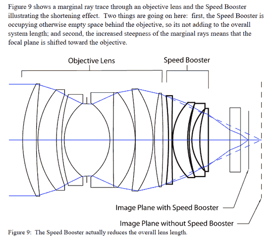

1) Μπορούμε να θεωρήσουμε πως το φώς της ίδιας πηγής που περνά από συγκεκριμένης διαμέτρου είσοδο (εμπρός κρύσταλλο φωτογραφικού φακού) μπορεί να έχει διαφορετική ένταση ανά μονάδα επιφάνειας λόγω (φωτογραφικού) φακού; Δηλ. ένας φακός να το συγκεντρώνει σε μικρότερη επιφάνεια δημιουργώντας μεγαλύτερη ένταση φωτός;
2) Ενός φακού FF μεγαλώνει η εστιακή του απόσταση σε ένα APS-C σώμα λόγω τοποθέτησης σε μεγαλύτερη απόσταση από τον αισθητήρα;
και η ερώτηση παγίδα: Έβαλα ένα σουσάμι επάνω στο φακό μου και δεν φαίνεται. Γιατί;

Για να καταλάβω καλύτερα τα προηγούμενα μπορείτε να μου δώσετε 2 μονολεκτικές απαντήσεις;
Η 1η είναι λάθος ερώτηση γιατί υποθέτεις ότι το f εξαρτάται από το μέγεθος του μπροστινού κρυστάλου. Οπότε δεν μπορεί να απαντηθεί πόσο μάλλον και μονολεκτικά που θες.
Στη 2η επίσης πάλι λάθος παραδοχή ότι μεγαλώνει η απόσταση από τον αισθητήρα. Εκτός κι αν το επιδιώξουμε με πατέντα. Αλλά γιατί να το κάνουμε αυτό;
Στην υποερώτηση με το σουσαμάκι, είναι macro ο φακός σου; Που και πάλι χλωμό να φαινόταν αλλά λέμε τώρα.
Που θες να καταλήξεις;
Η αυξηση της αποστασης απο τον αισθητηρα μεταβαλλει την δυνατοτητα για κοντινοτερη εστιαση. Αν καταλαβα καλα εννοεις αν μεταβαλλεται η εστιακη αποσταση, οπως πχ εαν τοποθετησουμε extention tubes για macro φωτογραφιση
Το σουσαμι λογικα θα φανει αν βαλεις πολυ κλειστο διαφραγμα f22 οπως δηλαδη φαινονται κ οι σκονες πανω στον ιδιο τον αισθητηρα
Θα σε κουράσω .. δεν γίνεται αλλιώς ;)
1) Nαι .. όλοι οι φωτεινοί φακοί το κάνουν (ειδικά οι τελε) αλλος λιγότερο άλλος περισσότερο.
Βασικά επειδή δεν μπορούν να έχουν διαφραγματική οπή πολύ μεγάλη (λόγω χώρου και λόγω αδράνειας) και επίσης τα AF στοιχεία επιβάλλεται να είναι μικρά βάζουν πρόσθια θετικά (συγκεντρωτικά) στοιχεία και την "μεγαλώνουν οπτικά". Αυτό επειδή σμίκρυνση προς τα μέσα σημαίνει μεγενθυση προς τα έξω ..
Εξάλου οταν λέμε οτι η διαφραγματική οπή έχει στον 200mm @ f2,0 200/2 = 100mm διάμετρο δεν εννοούμε οτι έχει φυσικό μέγεθος 100mm αλλά οτι φαίνεται/μετριέται 100mm κοιτώντας απο μπροστά δηλ. μετα την όποια μεγένθυση κάνουν τα μπροστινα κρυσταλλα. Γιαυτό και λέμε οτι ενας 200mm/f2.0 δεν μπορεί να έχει εμπρόσθιο στοιχείο μικρότερο απο 100mm.
"In an optical system, the entrance pupil is the optical image of the physical aperture stop, as 'seen' through the front of the lens system."
https://en.wikipedia.org/wiki/Entrance_pupil
Την ίδια δουλεια (συγκέντρωση σμίκρυνση ειδώλου με παράλληλη αυξηση της φωτεινότητας κάνουν και οι focal reducer. Μια σμίκρυνση του ειδώλου ενος φακού FF κατα 0,71 κάνει τον κύκλο κάλυψης του να είναι ίδιος περίπου με APS-C, μικραίνει την εστιακή κατα 0,71Χ και παράλληλα αυξάνει η φωτεινότητα κατα 1/0.71 = 1.4Χ.
