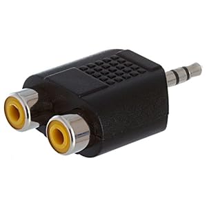

Το θεμα μου ομως ειναι κυριως με τον ηχο. Προσπαθω να καταλαβω δλδ αν υπαρχει τροπος απο τον συγκεκριμενο ή καποιον αλλον καλης ποιοτητας δεκτη HD να βγαζει 2 απλα ηχεια χωρις ενισχυτη.Π.χ ο opticum hd t90 εχει μια εξοδο "analog out audio L R'' ,
αν καρφωσω εκει εναν ανταπτορα " 3,5mm jack to 2x RCA " και πανω σ'αυτον 2 ηχεια, θα εχω ηχο ή μπαααα....

αρα αναφερεσαι σε κατι τετοιο :
http://www.skroutz.gr/c/700/audio-video-kalodia.html?from=catspan&keyphrase=3.5mm+jack+2+x+RCA
stereo-audio-3-5mm-jack-2-rca-m-cable-1-5m-mtgeneraltrading-0908-16-mtgeneraltrading@11.jpg
ή κατι τετοιο,
http://www.skroutz.gr/c/699/metatropeis-adaptors.html?from=catspan&keyphrase=3.5mm+jack+2+x+RCA
το καλυτερο προφανως ειναι το καλωδιο. το μονο που χρειαζεσαι ειναι ηχεια υπολογιστη που να περνουν "καρφι" και να συνδεονται στην πριζα για να να παιρνουν και ενισχυση.
αρα,ανταπτορας κουμπωτος scart->rca με επιλογεα κατευθυνσης πανω του,μετα καλωδιακι 2xrca-> 3.5mm jack,τελος ηχεια pc που εχουν εισοδο 3,5mm jack και συνδεονται στην πριζα του ρευματος για να παιρνουν ισχυ.

το ανταπτορακι θα παρατηρησεις οτι εχει θηλυκα RCA ενω εσυ θες αρσενικα ;)
επιπλεον με ανταπτορακι παλι θα θες καλωδιο 3.5mm θηλυκο-αρσενικο ή αρσενικο-αρσενικο.
αρα με το καλωδιo 2 x RCA->3.5mm jack,γλιτωνεις το περριτο σταδιο του ανταπτορα,και "καθαροτερη" διαδρομη με λιγοτερες διεπαφες,και εφοσον το εχεις ηδη ακομα καλυτερα.
