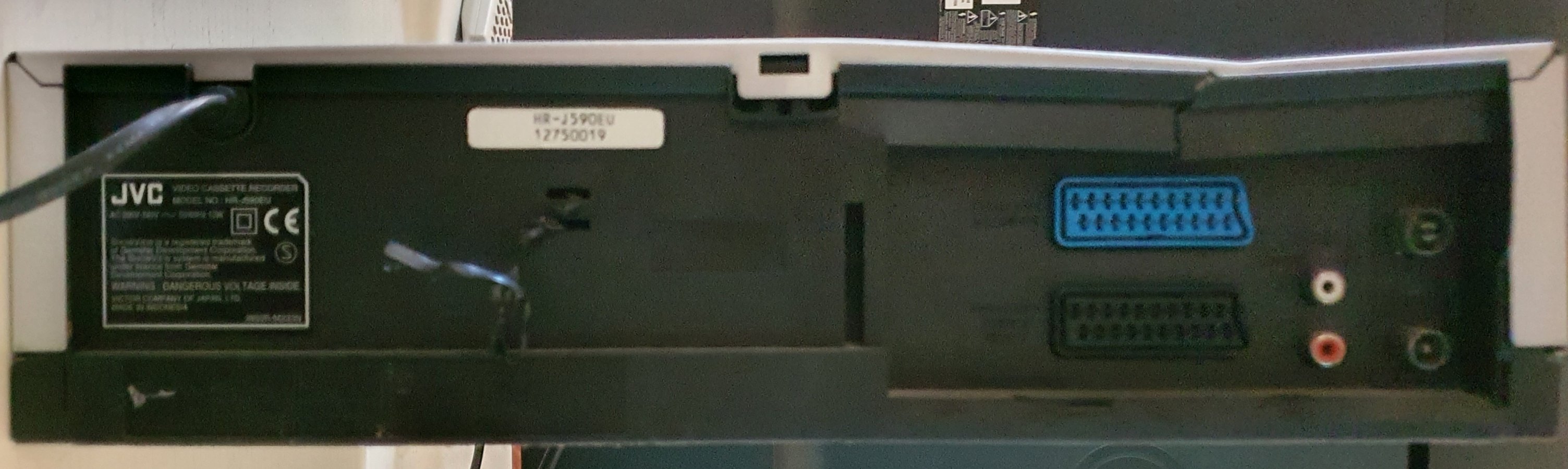

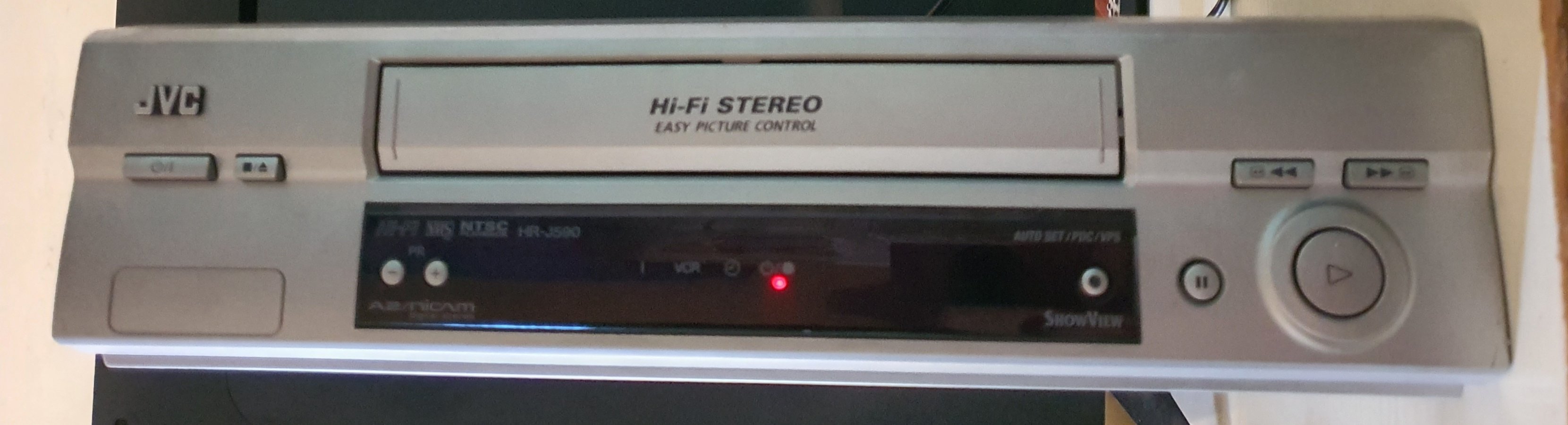

Έχω ένα VHS Player μοντέλο JVC-HR590EU

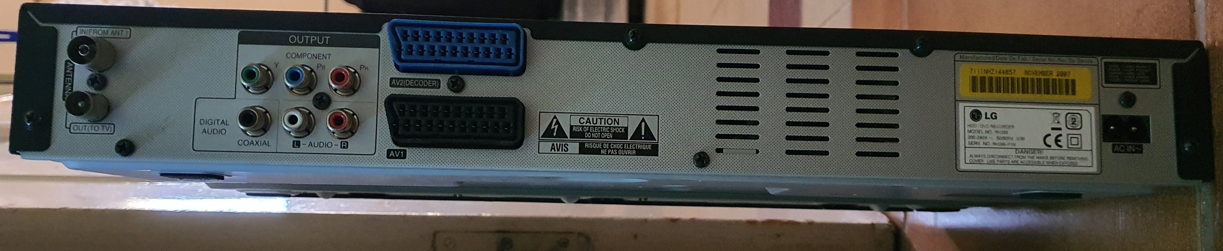

και ένα DVD/HDD Recorder της LG RH266
Συνδέω από JVC AV1 scart (που είναι το output) στο AV2 DECODER (μπλε υποδοχή LG) και από το AV2 OUTPUT LG στην υποδοχή SCART της τηλεόρασης μου.

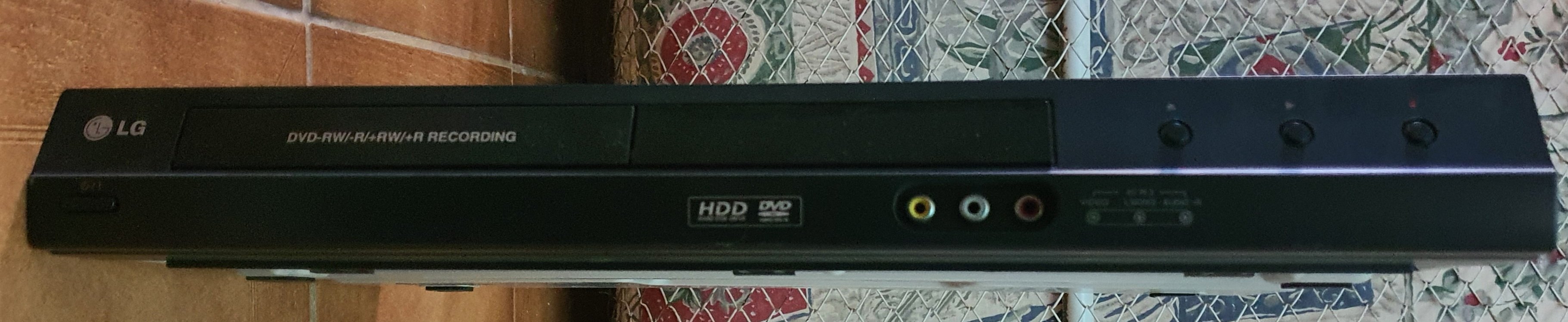

Δοκιμασε κατ'αρχην με ενα απλο καλωδιο RCA απο το κοκκινο RCA του βιντεο
στο κοκκινο RCA του DVD στην προσοψη του.
Με την προυποθεση βεβαια οτι το κοκκινο RCA του βιντεο ειναι εξοδος εικονας
γιατι δεν διακρινω στη φωτο τι γραφει.

Κλειδωμένο με ποια έννοια? Έχω ένα κουμπί λουκέτου στο κοντρόλ και όταν το πατάω λέει "safe"..

Τι να πώ, έχω αντιγράψει δεκάδες βιντεοκασέτες σε DVD έτσι, ποτέ δεν κόλλησα... Δοκίμασε έναν αντάπτορα SCART σε RCA και δώσε σήμα στις εισόδους της πρόσοψης.
