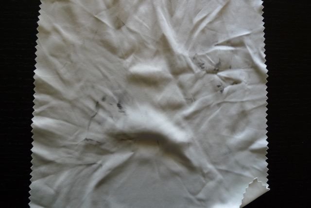

Αποφασισα να το δοκιμασω και στον δικο μου HD-1: πηρα ενα μαντιλακι ειδικο για γυαλια και το μουσκεψα ελαφρα για να καθαρισει καλυτερα το πρισμα. Οταν κοιταξα αρχικα το πρισμα, μου φανηκε καθαρο. Μετα ομως το καθαρισμα, δειτε πως εγινε το λευκο υφασματικο μαντιλακι!
attachment.php
attachment.php
Αν και δεν φαινοταν, κατι μαυρο σαν γλιτσα υπηρχε στην επιφανεια του πρισματος το οποιο μαλλον οφειλεται απο οτι διαβασα σε στερεοποιηση αναθυμιασεων του housing της λαμπας λογω υψηλων θερμοκρασιων.

Μετα τον καθαρισμο, ανοιξα τον προβολεα και διαπιστωσα οτι οντως φανηκε να αυξηθηκε η φωτεινοτητα του, ομως επειδη δεν εχω φωτομετρο, δεν μπορω να το επιβεβαιωσω.. Αλλοι χρηστες σε Γαλλια και Αμερικη επιβεβαιωνουν το φαινομενο και με μετρησεις και δια γυμνου οφθαλμου. Δεδομενου οτι ειναι πανευκολος ο καθαρισμος, τον προτεινω αλλα με προσοχη για να μην χαραχθει το πρισμα. Ιδανικα χρειαζεται πανακι φωτογραφικο με μικροινες και καθαριστικο υγρο χωρις αλκοολ για φακους.
