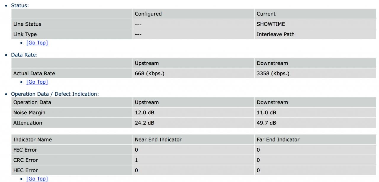

Aν το 8 ειναι καρβουνιαρης, τι ειναι το παρακατω ?
(η δικη μου συνδεση...)

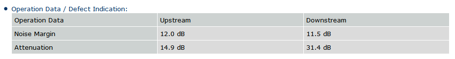

Ορίστε και οι μετρήσεις μου. Είναι ίδιες με πρίν

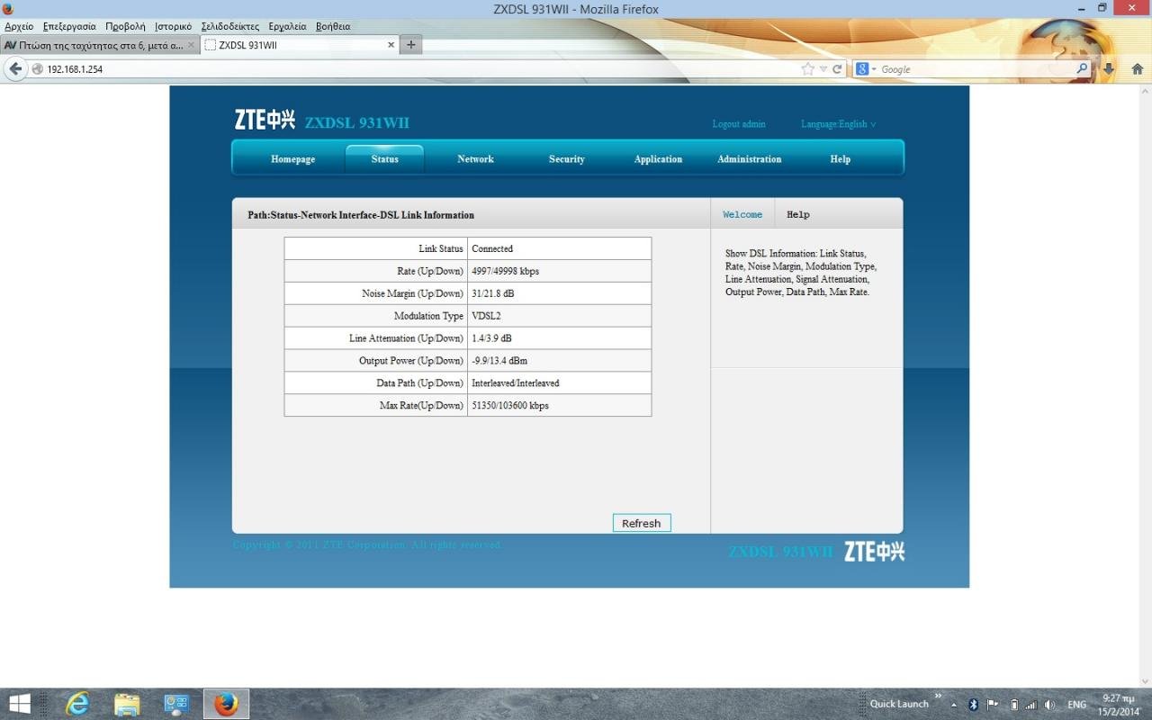

Πάντως βρε παιδιά(σορρυ για την παρεμβαση)ειναι απίστευτη η διαφορά μεταξυ adsl και vdsl!!!!
Eδω και 10 μηνες τωρα ειμαι στην Wind VDSL 50Mbps και με το παλιορούτερ που δινουν βλέπετε οτι κλειδωνει σχεδον τέρμα!!!
Πριν με otenet 24αρα ημουν κλειδωμενος στα 11-12Mbps...τι να λέμε
Αξίζει η διαφορα των 10 ευρω παραπανω απ οτι πλήρωνα πιστευω..

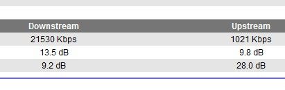

Για οσους δεν με πιστευουν ... η καρτελλα ΟΤΕnet μου
