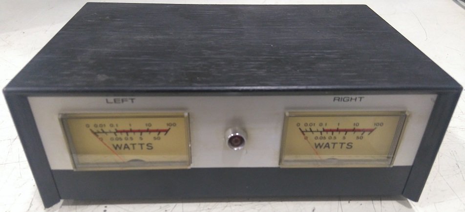

Ένα γενικό Service στους τελικούς μου και στην εξωτερική μονάδα που τους συνοδεύει.
Πρόκειται γιά ένα ζευγάρι αυθεντικούς Μονοφωνικούς Quad 405 Macmod, oi οποίοι χρειάστηκαν
(και καιρός ήταν), αλλαγή πυκνωτών και επαναρυθμίσεις στην εξωτερική μονάδα τους.
Έχω αναλύσει νομίζω σε πολύ παλαιότερο ποστ μου, τι ακριβώς είναι αυτοί.
Ίσως όμως δώσω κάποιες περισσότερες λεπτομέρειες σε επόμενο ποστ, γιά
το που ακριβώς διαφέρουν από τις κανονικές στέρεο και μονοφωνικές εκδόσεις
της Quad.
