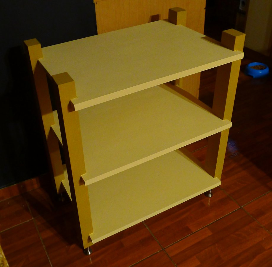

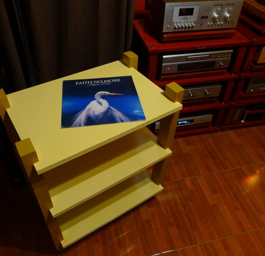

Υπήρχαν αρκετοί λόγοι..Ο βασικός ήταν το πάτωμα του νέου σπιτιού το οποίο δεν είναι επίπεδο και παίζει αρκετά..Το σπίτι δεν έχει πλάκα από κάτω ,μόνο το πάτωμα και δοκάρια που το κρατάνε..Ένας δεύτερος λόγος είναι ότι στο παλιό ρακ είχα ξεχάσει να βάλω κόλλα σε ένα ποδαράκι (ήταν μόνο με βίδα) και όπως καταλαβαίνεις δεν ήμουν απόλυτα σίγουρος για τη σταθερότητά του..Τρίτον,μου τη βαρεσε κατά τη μετακόμιση όταν έπρεπε να κουβαλήσω 8 δύσχρηστα κομμάτια.. Ήθελα κάτι πιο wash and go. :)
Μπορεί στο τέλος της χρονιάς να φύγω από εδώ που είμαι και δεν θέλω να κάνω ένα σωρό δρομολόγια μόνο για το ρακ.(έχει σκάλα μεγάλη παραδοσιακή).
Τεσπά, είναι και ο πειραματισμός στη μέση..Αφότου έφτιαξα το πρώτο ρακ στα πρότυπα της hifi racks,κατασκεύασα άλλο ένα για φίλο στα πρότυπα της massif audio αλλά με κόντρα πλακέ.
Ε,ήθελα και ένα flexy rack για να δω τι παίζει και εδώ..
Τα βάζω και τα δύο γιατί βλέπω ότι δεν υπάρχουν φωτογραφίες.
Υ.Γ..Το παλιό δεν πήγε χαμένο..Το ένα το έδωσα σε φίλο να κάνει δουλειά του και το δεύτερο το πήγα στο πατρικό και έβαλα πάνω τα μηχανήματα που έχω για το συστηματάκι στο δωμάτιο...Φιλοξενεί δλδ τα πρώτα μου μηχανήματα που αγόρασα στα '90's.
