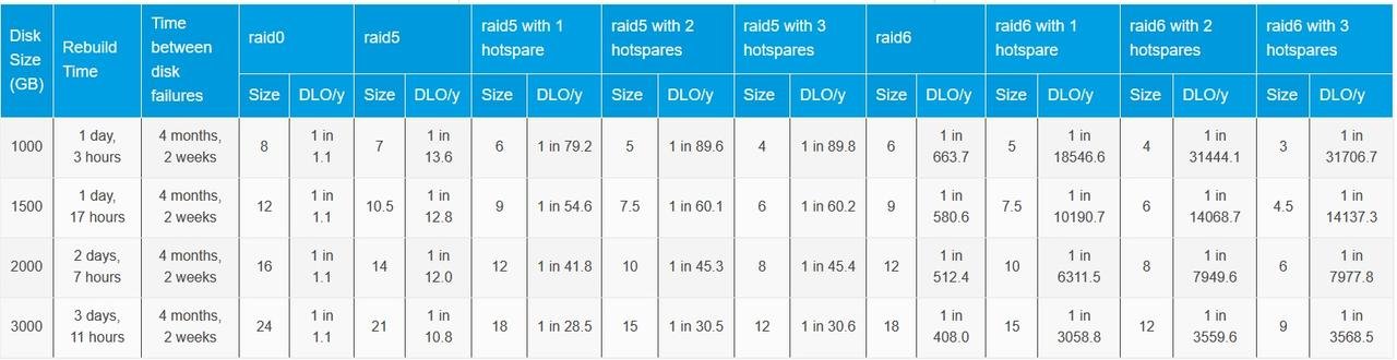

Όσο πιο μεγάλος ο δίσκος, τόσο περισσότερη ώρα παίρνει το rebuild, και φυσικά δουλεύει συνεχόμενα το RAID, με μεγάλη πιθανότητα να σκάσει και άλλος δίσκος και να χάσεις όλα τα δεδομένα. Δες απλά στην παρακάτω εικόνα αυτό που λες για 8 δίσκους. Με δίσκους 1ΤΒ θέλεις περίπου μια μέρα. Με δίσκους 3ΤΒ, θέλεις 3,5 μέρες. Πιστεύεις ότι έχεις ελπίδα για rebuild σε RAID 5 με 3ΤΒ δίσκους?
Νομίζω καταρχήν οι χρόνοι είναι πολύ χαμηλότεροι (εξαρτάται από το σύστημα / όχι μόνο από την χωρητικότητα των δίσκων).
Αλλά ακόμα κι έτσι να ναι, δεν καταλαβαίνω γιατί θεωρείς ότι σε κάποιες ώρες ή και μέρες θα σκάσει και δεύτερος. Αν ήταν τέτοιες οι πιθανότητες θα έσκαγε ένας δίσκος κάθε εβδομάδα. Προφανώς και δεν είναι έτσι.
Να σκάσει δεν είναι απόλυτο, αλλά να έχεις read errors και να τρώει cancel το rebuild γίνεται συχνά ;)
Όταν γίνεται rebuild, έχεις όλους τους δίσκους να δουλεύουν συνέχεια για όση ώρα χρειάζεται. Σαν αν έχεις ένα αμάξι να δουλεύει συνέχεια για 24 ώρες, έστω και σε χαμηλή ταχύτητα. Κάτι το οποίο δεν συστήνεται από κανένα μηχανικό.
Σου μιλάω σαν μηχανικός λοιπόν, και σε ενημερώνω, ότι Raid σε τέτοια volume, δεν κάνει πια κανείς. Το failsafe πια, είναι distributed Storage. Αλλά μην σας πρίξω και με αυτό.
