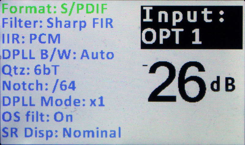

Φαίνεται ένταξη αν και τα χρήματα που ζητάει είναι πολλά, όμως δίνει και πολλά ακριβά πράγματα. Το ερώτημα που έχω αφορά τον τόπο επιλογής των φίλτρων. Γίνονται μόνο μέσω του front panel;
Υπάρχει δυνατότητα επιλογής μέσω υπολογιστή;
Αυτό το αναφέρω διότι η ύπαρξη των φίλτρων για πήγες όπως SPDIF και AES EBU είναι καλό πράγμα, όμως το ερώτημα είναι αν μπορούν να παρακαμφθούν στη σύνδεση μέσω USB, με σκοπό τυχόν νεότερα φίλτρα να εφαρμόζονται από τον media player του Η/Υ.
Το σκεπτικό μου είναι πως αν κάποιος θέλει να κρατήσει τα 1704 για καιρό θα θέλει να έχει πολλές επιλογές από το συνεχώς εξελίξιμο SW αναπαραγωγής.
Αυτό γίνεται πιο σημαντικό μια και δεν βλέπουμε στον ορίζοντα ένα διάδοχο του 1704.
Επίσης δεν υπάρχει κάποια πληροφόρηση τι είδους I/V μετατροπή έχει επιλέξει (πέρα από την γενικόλογη αναφορά των διακριτών ημιαγωγών στην είσοδο του σήματος). Σε μετέπειτα στάδια όμως βλέπω τη χρήση τελεστικών (γα έξοδο balanced και single end).
