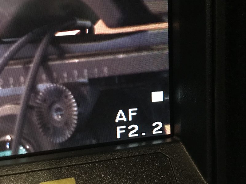

Ειδαμε σημερα επιτελους μια φωτογραφια της νεας καμερας της RED της Komodo.
Aπο οτι φαινεται θα ειναι μια 6k καμερα.....και αναμενουμε τα specs.
Μαλλον θα εχει μοντουρα Canon R?
σταλα σταλα το μαρτυριο της σταγονας.....
