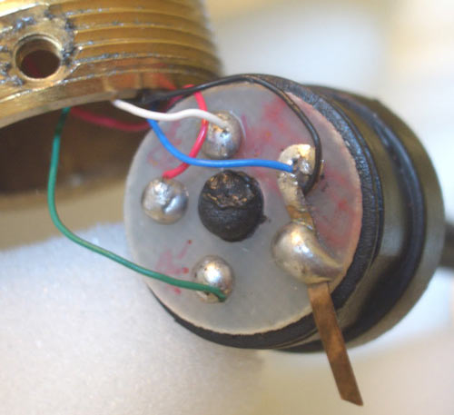

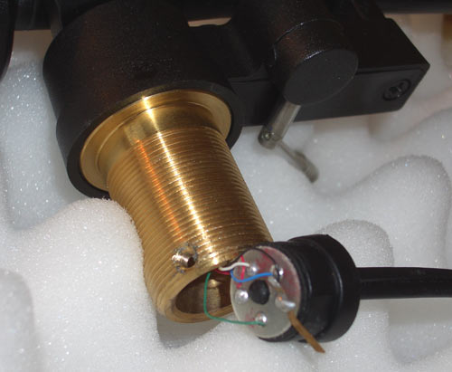

Προσωπικα παντοτε ειχα ξεχωριστο καλωδιο γειωσης στους rega μου.Πριν λιγες μερες ομως,αποφασισα,αφου ειχα και την αναλογη ορεξη,να κανω το ιδιο και στον rb301 στο p3-24 που χρησιμοποιω σαν δευτερο η και τριτο πικαπ.
Η διαδικασια ειναι απλη (εφ'οσον δεν περιλαμβανει ανακαλωδιωση) .Απλα ξεβιδωνουμε το κατω καπακι , προσεκτικα βεβαια μην κοψουμε κανενα καλωδιακι και μπουμε σε περοπετειες και ταλαιπωριες.

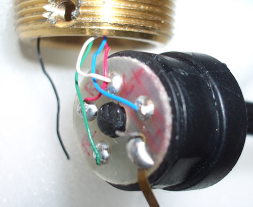

Προσεκτικα με ενα κοφτη η ακομη και νυχοκοπτη, κοβουμε το μικρο ελασμα που ενωνει το δεξι return και την βαση του rega. Kαθαριζουμε καλα ωστε να μην υπαρχει πλεον καμια συνοχη μεταξυ των δυο κοματιων του ελασματος.
Ακολουθως κοβουμε το μαυρο καλωδιο (που ειναι κολλημενο με το μπλε) και το κολλαμε μαζι με ενα λεπτο καλωδιο (που θα αποτελει πλεον το καλωδιο γειωσης στο phono preamp) στο καθαρο κοματι του ελασματος και αφου σιγουρευτουμε οτι ολα δουλευουν σωστα , κλεινουμε ξανα το καπακι και το ασφαλιζουμε καλα με την βιδα του.
Στην αλλη ακρη του νεου ξεχωριστου καλωδιου γειωσης, μπορουμε να κολλησουμε ενα μικρο διχαλλο για ευκολια.
Τελος !!!!!
Τελος !!!!!
