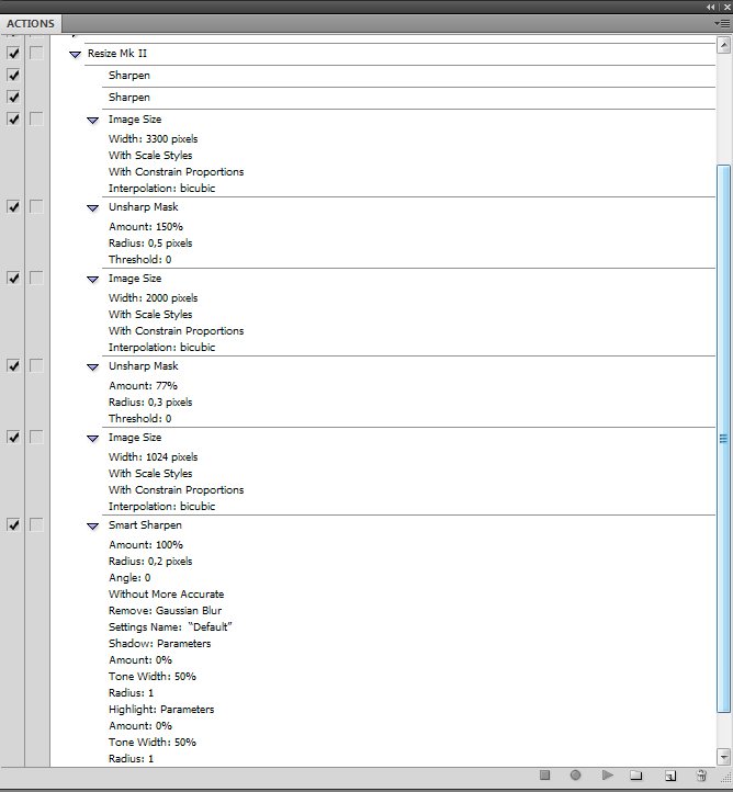

Ανεβάζω εδώ την μέθοδο που ακολουθώ για το resize και sharpening που αναφέρθηκε σε άλλο νήμα.
Είναι μια μέθοδος με πολλαπλά ενδιάμεσα βήματα. Περισσότερα για αυτήν και την θεωρία μπορείτε να διαβάσεται εδώ. Πολύ σημαντικό βρίσκω και το σχόλιο για την χρήση του clarity σε πολύ sharp φακούς (πχ Zeiss) κατα την μετατροπή του RAW.
Αντί για clarity δίνω λίγο αρχικό sharpening σε αυτό το στάδιο, στο Adobe Camera Raw. Ανάλογα με τον φακό, με πιό μαλακούς θέλει λίγο παραπάνω.
Μετά αφού ανοίξει στο Photoshop, κάνω την επεξεργασία που θέλω (levels, curves, colors κλπ) και στο τέλος σώνω την τελική μορφή του πλήρους αρχείου σαν αρχείο αναφοράς απο όπου θα κάνω μετά τα διάφορα resize.
Για το resize για το web τώρα που είναι και το θέμα μας. Στόχος μου είναι το τελικό μεγέθος να είναι με width 1024pixel που αρκεί για θέαση σε οθόνη υπολογιστή.
Εγώ έχω κάνει ένα action στο Photoshop και χρησιμοποιώ αυτό. Έχει ώς εξής.
Στο τέλος αν κρίνω οτι το σηκώνει δίνω ακόμα λίγο unsharp mask με 70-80% radius 0.2.
Alex, ωραίο action.
Κατι που θα βοηθούσε στο τέλος-τέλος για πιο 3D αποτέλεσμα είναι USM r=3 amount 20-25.
Επίσης ειδικά σε σκοτεινά θέματα βοηθάει την διατήρηση του μικροκοντραστ και τις τονικότητες και για λιγότερο aliasing το resampling να γίνεται σε gamma=1. Απο τα 3 βήματα 1 ή 2 σε g=1.
Οι αυθεντίες του είδους στο Imagemagick το πήγαν ενα βήμα παραπέρα g=1 για τα σκοτεινα και g=2.2 για τα φωτεινά το βρήκαν καλύτερο με μια σιγμοειδή καμπύλη. Θέλει λιγο ψάξιμο ισως μπορέσουμε να περάσουμε την καμπύλη τους σε icc .. προς το παρόν απλά μοιράζουμε τα βήματα σε g=1.0 και κανονικό.
To Photoshop μεχρι την εκδοση 5,0 που δοκίμασα δεν εκανε linearization το PS 6 δεν ξέρω, θα βρείς δοκιμαστικό στο προ-προτελευταιο λινκ 4p8.com .
Γιαυτό θα χρειαστείς icc profiles με g=1 και convert to
http://rawtherapee.googlecode.com/hg/rtdata/iccprofiles/output/RT_Large_g10.icc είναι ProphotoRGB με gamma=1 (εξ'ου και το g10)
http://rawtherapee.googlecode.com/hg/rtdata/iccprofiles/output/RT_sRGB_g10.icm το sRGB g=1.0
ανάλογα με το color space που χρησιμοποιείς κάνεις μετατροπή στο αντίστοιχο με g=1.0 ωστε το πρωτεύοντα χρώματα να μην αλλάζουν. Αν χρειαστείς και AdobeRGB g10 πες να σου φτιάξω ενα ..
μετα ξανα convert to στο κανονικό σου sRGB / ProphotoRGB. Να σημειώσω οτι για gamma =1 επεξεργασίες ΠΑΝΤΑ ΣΕ 16 BIT ποτε σε 8 ..
Αυτό με το gamma=1 βοηθάει ιδιαίτερα σε αστροφωτογραφία αλλά και στα υπέροχα εντομάκια που ανεβάζει ο giannu και επονται και άλλοι ...
http://www.4p8.com/eric.brasseur/gamma.html
http://entropymine.com/imageworsener/gamma/
http://svn.int64.org/viewvc/int64/resamplehq/doc/index.html ... τα παραδείγματα με τα earthlights προς το τέλος.
