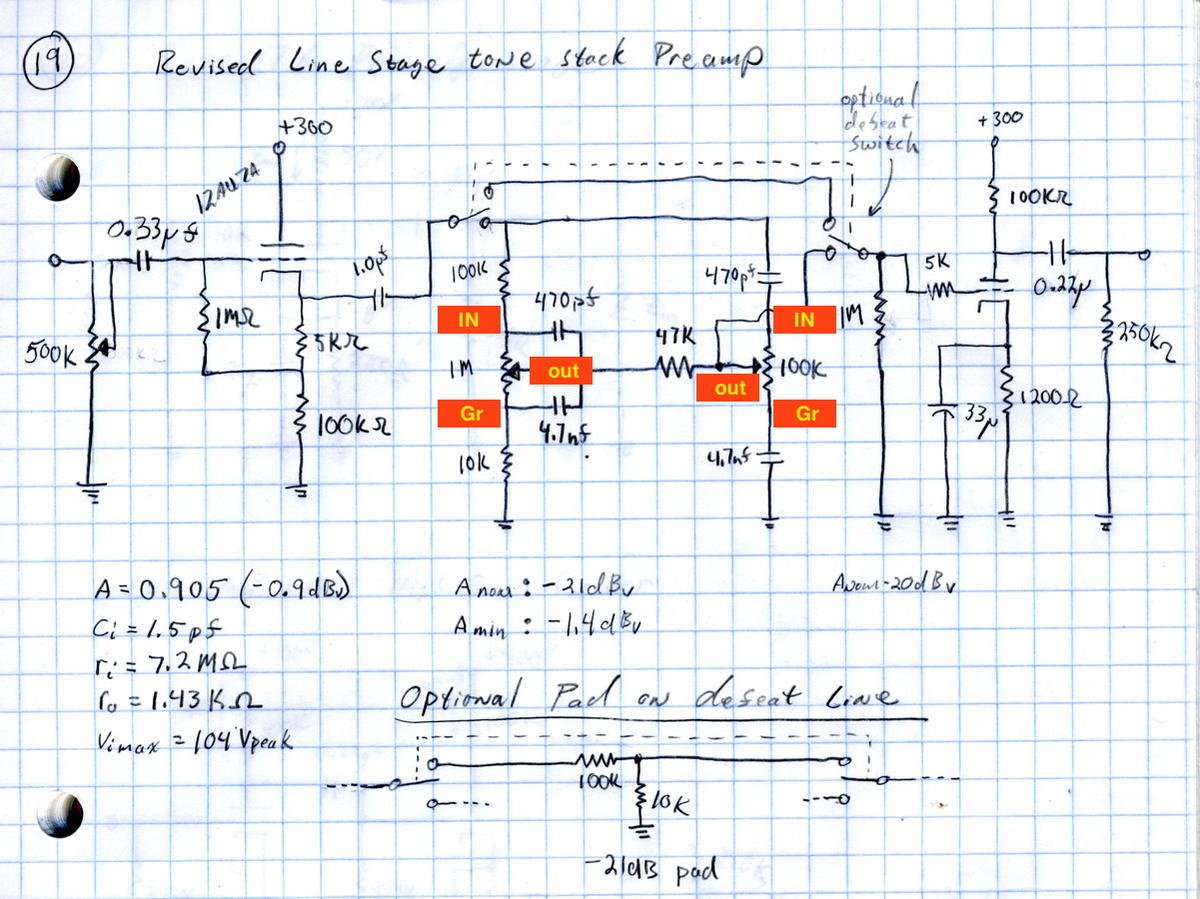

Τωρα οσον αφορα την εξελιξη, το προβλημα ειναι οτι μετα απο 5-6 κατασκευες δεν ξερεις τι να κανεις. Εχω τρεις ενισχυτες, τρεις προενισχυτες, ενα ενισχυτη κιθαρας και ενα για ακουστικα. Με τι αλλο να ασχοληθω; Καμια ιδιαιτερη ποιοτικη κατασκευη χωρις τασεις πανω απο500-600 βολτ; Καθε ιδεα ευπροσδεκτη
Τι θα ελεγες για μια βαθμιδα ρυθμισης tone control με λυχνιες , ειναι βεβαια λιγο περιπλοκη και να την προσαμοζεις στον υπαρχωντα προενισχυτη αν θελεις η οχι.
Re: Απάντηση: "Retro Hokusai" tube amplifier
Schematic BEST (CF Input - 4S output) small.jpgΑκούγεται ενδιαφέρον. Είχα δοκιμάσει στο παρελθόν να παρεμβάλλω μια βαθμίδα ελέγχου τόνου μεταξύ του προενισχυτή 4S (universal 12A..7 ) και της Cathode follower λυχνίας, αλλά το αποτέλεσμα δεν ήταν καλό. Ίσως το σχέδιο που είχα να μην ήταν καλό. Επισυνάπτω το σχέδιο που είχα χρησιμοποιήσει. Μάλιστα είχα πειραματιστεί με διαφορετικά ποτενσιόμετρα. Ίσως να είχα κάνει κι εγώ κάτι λάθος. Αν έχεις κανένα καλό σχέδιο να πειραματιστώ θα βοηθούσε πραγματικά.
Σε χαιρετώ
Θα ελεγα για καλυτερο αποτελεσμα οτι το ποτ της εντασης να παει στο τελος μετα τη ρυθμιση της τονικοτητας ωστε το σημα που υποκειτα σε ρυθμιση να εινα σταθερο,τα κυκλωματα λιγο πολυ τα ιδια ειναι. Αυτο το προγραμματακι βοηθαει. Tone Stack Calculator.Κατεβασε το αν δεν το εχεις.
Να προσθεσω οτι τα ποτ καλο να ειναι γραμμικα.
