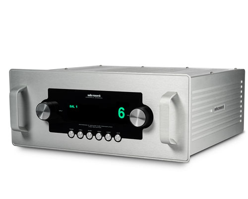

Οι αλλαγές από τον προηγούμενο προενισχυτή πολλές (5 SE), στο εσωτερικό αλλά και στο εξωτερικό.
Μπορείς για παράδειγμα να δώσεις όνομα σε οποιαδήποτε είσοδο και να έχεις πχ 4 phono inputs.
Τα ρυθμιστικά και η ένταση φωνής έχουν ανταλλάξει θέσεις στην πρόσοψη, ενώ στις πολλές επιλογές του μενού του υπάρχει μέχρι και ρύθμιση αυτόματου κλεισίματος εάν δεν παίρνει σήμα για συγκεκριμένη περίοδο.

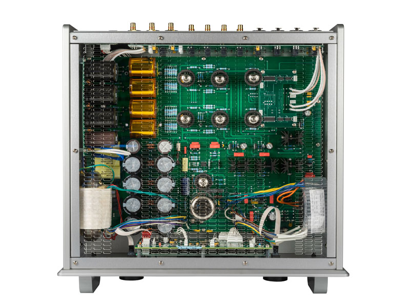

Στο εσωτερικό του αλλαγές πολλές.
Καταρχήν στην αναλογική του "πλευρά", οι λυχνίες αυξήθηκαν και έγιναν έξι από τέσσερις 6H30.
Υπάρχει επίσης μεγαλύτερος τοροειδής (23% μεγαλύτερος), με το συνολικό βάρος του μηχανήματος να αγγίζει τα 17 κιλά.

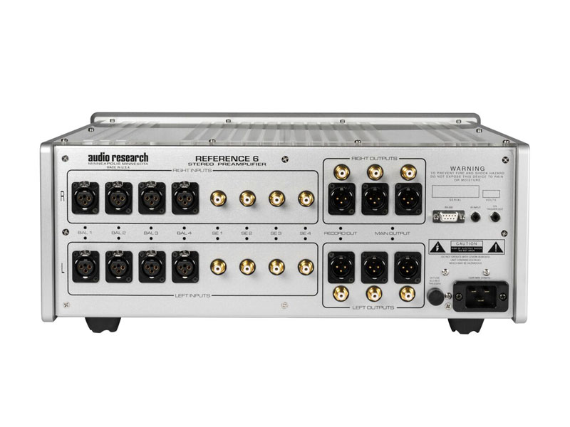

Inputs: 4 balanced, 4 single-ended. Assignable processor passthrough.
Εμπέδηση: 600 ohms Balanced, 300 ohms SE Main (2). 20K ohms minimum load and 2000pF maximum capacitance.
Έξοδοι (3): 2 main, 1 record out (XLR and RCA connectors).
