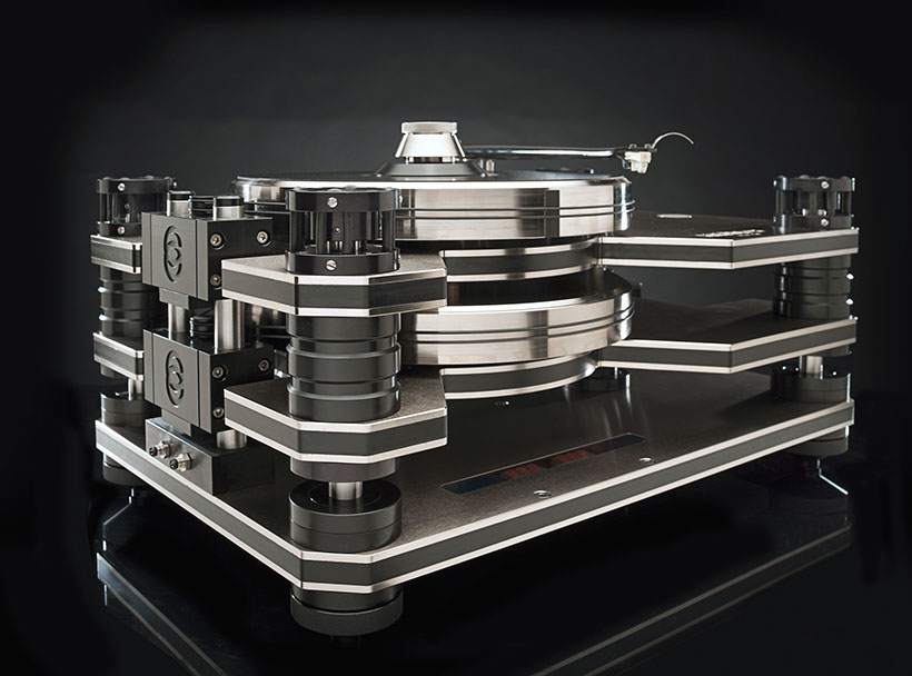

Η KRONOS Audio είναι το παιδί του Louis Desjardins και βρίσκεται στο Μόντρεαλ του Καναδά.

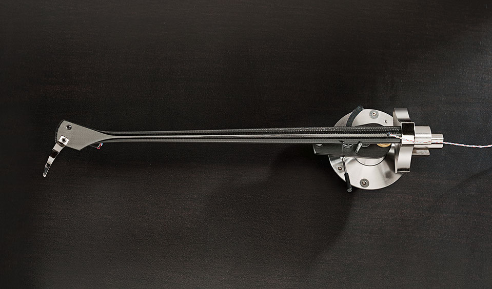

Το κορυφαίο πλατό του είναι το KRONOS Pro LE με τον unipivot 12" Black Beauty βραχίονά του, κατασκευή του André Theriault.

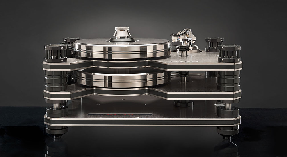

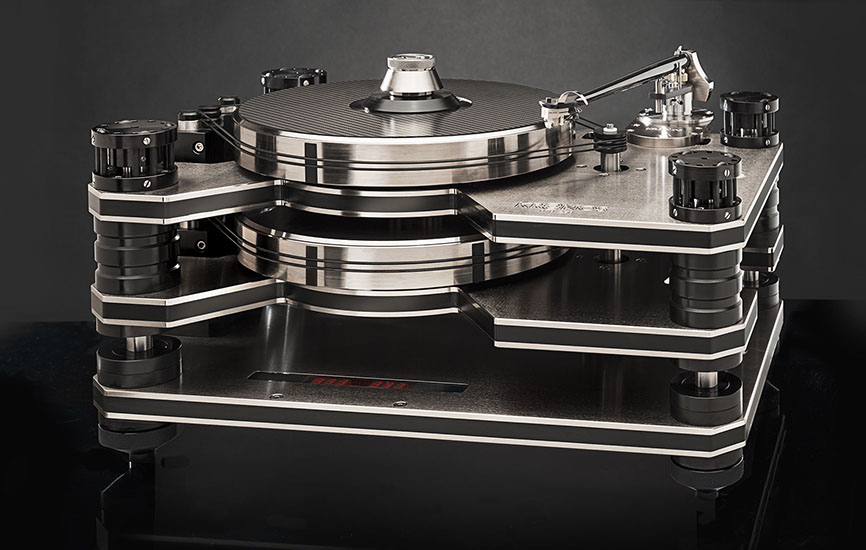

Το πλατό είναι ένα πολυόροφο σύστημα μοντέρνας κατασκευής και αντίστοιχα μοντέρνων υλικών, με διπλά μοτέρ περιστροφής, αντικριστής φοράς.
Ο κατασκευαστής δηλώνει ότι με αυτόν τον τρόπο υπάρχουν λιγότερες δονήσεις, σχεδόν μηδενικές. Παράλληλα ο δίσκος απομονώνεται από τους ήχους του περιβάλλοντος και προσφέρει απαράμιλλη σταθερότητα.
Παρόλο που η ιδέα είναι απλή στην αντίληψη, η υλοποίηση δεν είναι απλή υπόθεση. Απαιτούνται υψηλής ακρίβειας μοτέρ, και φυσικά πολύ καλή μηχανική ρύθμιση των δύο πλατό μεταξύ τους. Ο υπολογιστής που παρακολουθεί τις στροφές είναι ψηφιακός και ακριβείας, όπου διαβάζει και τα δύο πλατό ταυτόχρονα και απεικονίζει στις οθόνες του τις στροφές. Όταν οι στροφές είναι οι σωστές τότε μπορεί ο χρήστης να κάνει χρήση του πλατό.
Τα πλήκτρα διαχείρισης του πλατό είναι αφής, ενώ αν ο χρήστης θελήσει να αλλάξει τις στροφές στις 45, τότε το κάνει χειροκίνητα στους ιμάντες του μοτέρ.
Οι προδιαγραφές του πλατό και του βραχίονα όπως δίνονται από τον κατασκευαστή, είναι εντυπωσιακές και πλήρης :
Χαρακτηριστικά πλατό :
Διαστάσεις: 56 cm (W) x 36 cm (D) x 28 cm (H)
Βάρος: 41 κιλά
rotational speed: 33.3 rpm and 45 rpm
tonearm length: 9" to 12"
power supply: dual channel pure class A linear DC
dc voltage output: 0 to 5 volt, dual cpu controlled
dc transmission: factory calibrated pico 3 pin cable
data input/output bus: RS232
transmission: pico 4 pin cable
motors: 2432 precious metal brushes dc motors (2 τεμάχια)
motor mounts: delrin enclosure, height adjustable
speed guidance system: continuous open loop feedback
sensors type: optical diode I/O (each platter)
correction cycle: every two rotations. 1.5% max., 0.05% min.
monitoring: twin real time speed LED display
command input type: 1 capacitance sensor on/off (left); 1 capacitance sensor 33/45 (right)

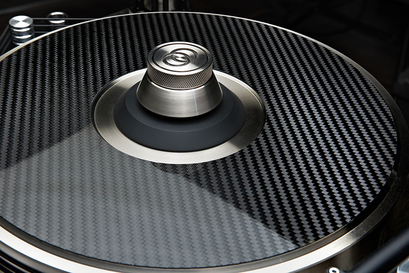

platters type: composite layers and encapsulated, balanced
Βάρος πλατό: 13,60 κιλά ανά πλατό
drive: 2 silicone/viton 1.8 sting belts / platter
compensation pulley: teflon and chrome steel bearing
lubricant: synthetic grease
sevice interval: 1 year (clean and re-grease)
main bearings: dual hydraulic isolated inverted sleeve and ball
shaft type: grounded heat hardened tool steel pvd coated
ball type: ceramic top platter, steel lower platter
lubricant: 8 ml. variable viscosity synthetic oil
service interval: 5 years (clean and re-oil)
suspension: full floating top suspended
elastomers: 317 o-rings , viton/silicone mix
service life: lifetime

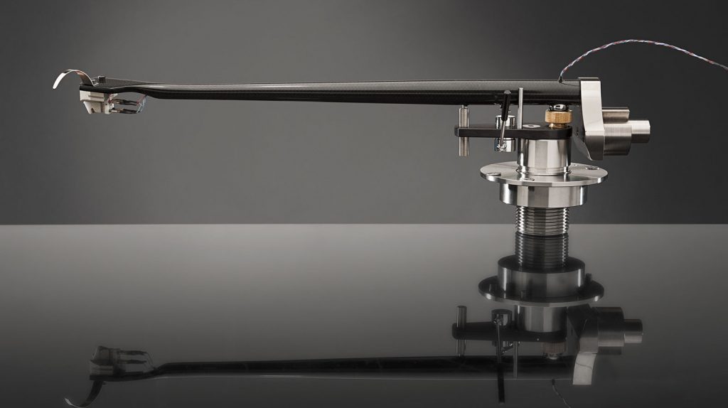

Χαρακτηριστικά βραχίονα :
effective length: 308 mm/12"
effective mass: medium high
overhang: 13.2 mm/0.5"
pivot to spindle distance: 294.8 mm/11.6"
maximum tracking error: 0.0135
measured resonant frequency (9 grams, 15 units of compliance test cartridge): 8.5 Hz
cartridge weight compatibility: 7 to 16 grams
VTA adjustments: coarse and fine up to 1 inch
azimuth adjustment: coarse and fine
bearing type: proprietary ball and spherical mirror uni-pivot
arm tube characteristics: double-wall high modulus carbon fiber composite
outer shell: 3k 50t fibers, variable thickness and fiber orientations
inner tube: uni-directional fibers. Selected wood fairings between the tubes. Hand polished cellulosic lacquer finish.
arm lift: hydraulic dampened

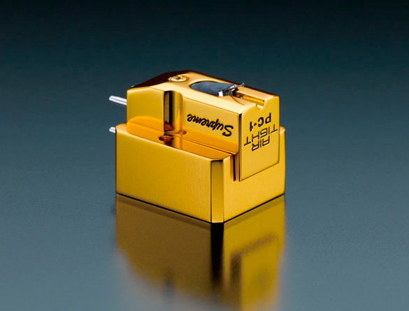

Χαρακτηριστικά κεφαλής :
Internal impedance: 1 ohm (DCR)
Output voltage: 0.4mV/1kHz
Stylus pressure: 1.9 – 2.2 grams
Channel balance: within 0.5dB/1kHz
Dynamic compliance: 8x10-6 Cm/Dyne
Cantilever: boron
Ακουστικά ο συνδυασμός είναι εντυπωσιακός, κυρίως για την ησυχία που πραγματικά τον "ακολουθεί". Τα μοτέρ είναι χωρίς δονήσεις, τα πλατό δεν κομπιάζουν, η μουσική απλά αναπαράγεται χωρίς προβλήματα. Καταπληκτικά αποτελέσματα υπήρχαν και στην διαφάνεια του ήχου, στην αρμονική ισορροπία, την ανάλυση και την σκηνή που δημιουργεί, ενώ τα δυναμικά του φυσικά και αυτά εντυπωσιακά.
