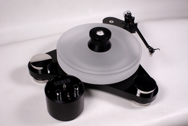

Reviewer στο παραπάνω πακέτο είναι ο κος Σταματάκος και γράφει : " το Diamond είναι μια κατασκευή η οποία βασίζεται σε ένα σασί από Perspex επάνω στο οποίο είναι προσαρμοσμένα τα τρία ρυθμιζόμενα σημεία στήριξης, η βάση του βραχίονα και το έδρανο. Το τελευταίο, είναι αντεστραμμένο, από ανοξείδωτο χάλυβα και χρησιμοποιεί ένα κεραμικό σφαιρίδιο για την μεταφορά του βάρους του πλατό."
"Το ίδιο το πλατό είναι κατασκευασμένο από ακρυλικό με πολύ μεγάλη ακρίβεια (η ανοχή του είναι 0.01mm) και στην βασική εκδοχή της συσκευής έχει ύψος 50 χιλιοστά και βάρος 4.7kg. Για όσους θα ήθελαν μεγαλύτερη μάζα, η Scheu προσφέρει και ένα πλατό 80 χιλιοστών, αυτό με το οποίο ήταν εξοπλισμένο το Diamond της δοκιμής και φαίνεται στις φωτογραφίες, με πρόσθετη χρέωση.

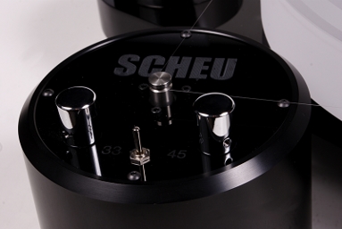

Η κίνηση προέρχεται από έναν κινητήρα συνεχούς ρεύματος του οποίου οι στροφές ελέγχονται ηλεκτρονικά. Ο κινητήρας τοποθετείται έξω από το κυρίως σασί και ο χρήστης έχει στη διάθεσή του έναν διακόπτη επιλογής στροφών (33 και 45σαλ) καθώς και αντίστοιχα μικρομετρικά ρυθμιστικά τα οποία του επιτρέπουν να ρυθμίσει την ταχύτητα με πολύ μεγάλη ακρίβεια. Στη συσκευασία του Diamond περιλαμβάνεται και ένας δίσκος-στροβοσκόπιο που θα κάνει αυτή την διαδικασία αρκετά εύκολη.

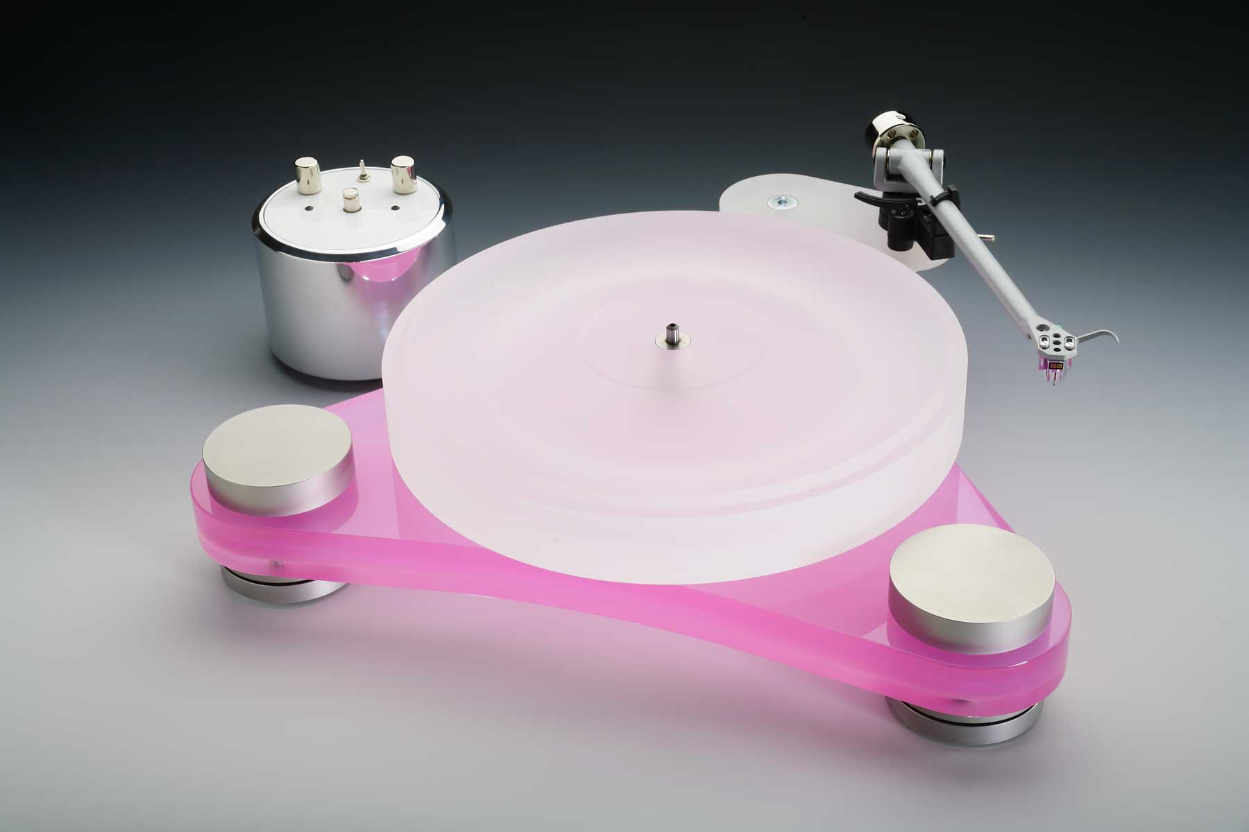

Το χρώμα παρουσίασης και το οποίο είναι βασικό για το εν λόγω πλατό είναι το έντονο ρόζ...βέβαια αυτό δεν είναι επιλογή όλων, είναι ένα έντονο χρώμα, αλλά πιθανότατα στο κοινό που απευθύνεται να έχει μεγάλη απήχηση, που είναι στην ουσία το γυναικείο φύλο του ήχου.
Το μοτέρ του πλατό είναι εξωτερικό, είναι ηλεκτρονικά ρυθμιζόμενο και έχει ειδικά μικρορυθμιστικά για τον χρήστη έτσι ώστε να πετύχει ακριβώς αυτό που επιζητά.

Κινητήρας: Συνεχούς, ηλεκτρονικά ελεγχόμενος, 33/45σαλ, με δυνατότητα μικρομετρικής ρύθμισης των στροφών (περιλαμβάνεται στροβοσκόπιο).

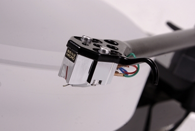

Βραχίονας: Rega RB202 (ευθύγραμμος, με τρία έδρανα, ρύθμιση δύναμης ανάγνωσης με αντίβαρο της Scheu).
Κεφαλή: Benz Micro Silver, MC υψηλής εξόδου (2.5mV 3.54cm/sec).

Φινιρίσματα: Ακρυλικό ροζ, Ακρυλικό μαύρο, Γρανίτης.
